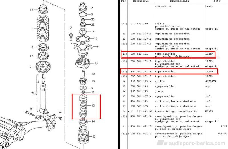

Fer40 Publicado 11 de Febrero del 2009 Denunciar Publicado 11 de Febrero del 2009 Hola de nuevo estoy aqui con el mismo problema. Desde que cambie los muelles por unos vogtland homologados para el A4 B5 con unos amortiguadores Koni sport, la parte trasera empezo hacerme un ruido que se me hace isoportable. volvi a montar los antiguos muelles con los amortiguadores koni y se quito ese ruido. pero al volver a montar los muelles vogtland me vuelve a hacer ruido. Para que os hagais una idea es como si metieramos en un tubo otro tubo mas estrecho y lo agitaramos se oye un claqueteo que sobre todo, si se pasa por una zona empedrada se vuelve insoportable, despues de montar y desmontar, los mecanicos no saben ya que puede ser, estan bien asentados copelas nuevas o como se llame. etc etc Bueno el caso es que mirando la ficha de despiece encuentro una pieza que tiene una diferencia si se montan unos muelles sport u otros mas altos. Por Favor ¿ alguien que entienda un poco me puede decir si puede ser esta la causa ? Os ruego que me echeis una mano estoy desesperado os dejo una imagen con la pieza en si "son los muelles traseros" ¿Para que c***s es esta pieza? Responder

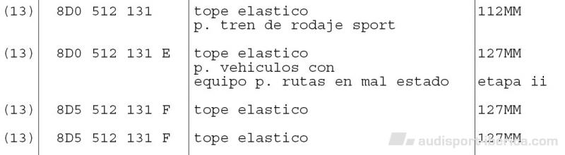

Fer40 Publicado 11 de Febrero del 2009 Autor Denunciar Publicado 11 de Febrero del 2009 Como podeis ver tienen una medida diferente. La verdad es que en estabilidad ha ganado un monton. Va pegao al suelo como una lapa. gracias de antemano. Responder
Fer40 Publicado 11 de Febrero del 2009 Autor Denunciar Publicado 11 de Febrero del 2009 Detalle de las medidas de la pieza. Responder
Rf20vT Publicado 11 de Febrero del 2009 Denunciar Publicado 11 de Febrero del 2009 Pues dudo mucho que sea por causa de los topes, porque son de goma, rígida, pero goma al fin y al cabo. Sirven para que si, en un momento dado, llegas a una compresión extrema del amortiguador, no llegue a tocar el extremo inferior del vástago con la base del amortiguador, que probablemente lo rompería. Si ves que tal, prueba, antes de meter los Vogtland de nuevo, a meter unos topes para tren de rodaje Sport, que como ves, son 15 mm más cortos, y te permiten más juego. Porque a todo esto, los Koni son de vástago corto? Es decir, específicos para muelle corto... Porque a lo mejor ahí está el problema, el vástago del amortiguador es muy largo para un muelle tan corto, y en reposo ya está comprimido, con lo cual, llegas a topear muy fácilmente. Saludos Responder

dha Publicado 11 de Febrero del 2009 Denunciar Publicado 11 de Febrero del 2009 se que ruido es, a mi me lo hace en uno... de tope no es porque el coche no llega al tope ni de coña y menos solo por ir por una calle empedrada... creo que es de la fijacion superior, vamos que una vez pones el amortiguador en su sitio y lo giras para que adopte la posicion buena y poder atornillar no se queda bien, puede ser el tornillo o puede ser el amortiguador que no coge bien el sitio. yo lo llevaré al taller el mes que viene a ver si lo solucionan pero vamos que creo que no te lo han girado bien del todo o algo asi tiene que ser. un saludo y suerte. Responder
Fer40 Publicado 12 de Febrero del 2009 Autor Denunciar Publicado 12 de Febrero del 2009 Hola de nuevo . Gracias a todos por el interes. Rf20vt: Habia pensado en cambiar esos topes pero me has sacado de la duda , no es que metan ruido con algun bache al hacer tope, es un ruido que a veces sin bache ni nada, tan solo con una ligera vibración, se oye. Creo que es lo que le pasa a DHA en uno de los lados. En cuanto a los amortiguadores son koni Sport, Creo que son los adecuados, ya que Vogtland los monta con sus muelles en un pack para el A4 B5 (pero lo estudiare ) _Adry Lo de las copelas me dicen que no es y es que me los han montado/desmontado 3 veces, sin cargo, no obstante te envidio porque si no fuera por la tabarra del ruido, estaria supercontento por lo que ha mejorado en comportamiento. Rodrigo Quatro: si se ve bajo tu coche creo que llevas los Muelles originales Sport y yo no los cambiaria por los vogtland. (ni por otros) sobre todo si no te dan guerra. dha. creo que lo que te pasa a ti es lo mismo que lo mio. Si lo llevas al taller, por favor, no se te olvide decirme que problema es. Y es que me dicen que me montan los antiguos pero noooooo quierroooo, Saludos a todos. Responder

Rf20vT Publicado 12 de Febrero del 2009 Denunciar Publicado 12 de Febrero del 2009 Hay 3 tipos de amortiguación de origen: la normal, la Sport (que baja 1,5 cms), y la suspensión reforzada, que creo que levanta 1 cm con respecto a la normal. Saludos Responder
