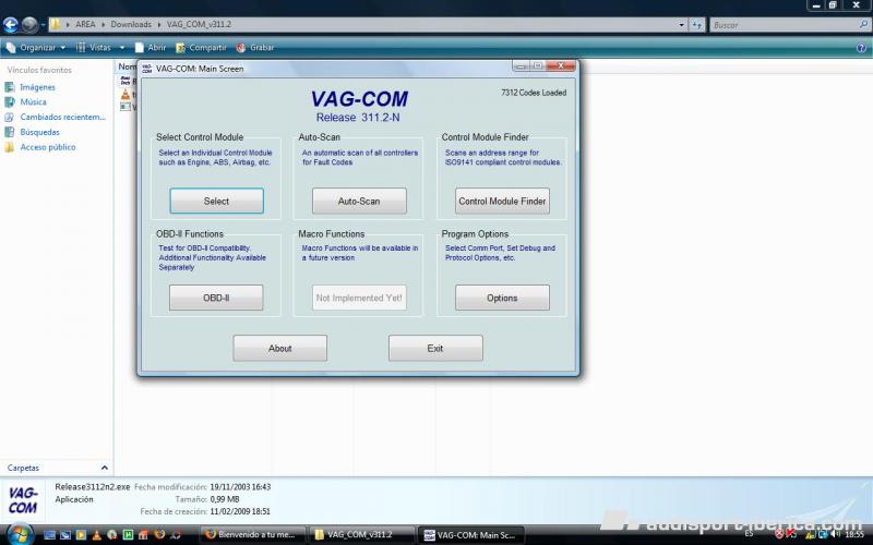

M_GORDON Publicado 11 de Febrero del 2009 Denunciar Publicado 11 de Febrero del 2009 Hola amigos, acabo de conseguir de un compañero el vag-com 311.2 y la cuestión es que no sabía si funcionaría con el Vista. Me lo he descargado, descomprimido y ahora aparecen 3 archivos, un .exe, un .bin y otro .exe que es la llave. Bueno pues me he instalado el ejecutable y todo perfecto, luego me ha dicho algo de opciones y tal; que creo que es por no tener el usb con el cable. Y nada más. Solo he tenido que cliquear para entrar Entonces para qué el key? Otra cosilla, además de los VAG antíguos, podré mirar los modernos? la captura Responder
tajgreidotu Publicado 11 de Febrero del 2009 Denunciar Publicado 11 de Febrero del 2009 La key creo que te la pide cuando conectas por primera vez con el coche. Creo que apra los mas modernos no te va a valer, pero solo lo creo. Responder
M_GORDON Publicado 11 de Febrero del 2009 Autor Denunciar Publicado 11 de Febrero del 2009 La key creo que te la pide cuando conectas por primera vez con el coche. Creo que apra los mas modernos no te va a valer, pero solo lo creo. Gracias tio! A ver qué nos dicen por ahí Responder
wastegate Publicado 11 de Febrero del 2009 Denunciar Publicado 11 de Febrero del 2009 La key creo que te la pide cuando conectas por primera vez con el coche. Creo que apra los mas modernos no te va a valer, pero solo lo creo. Gracias tio! A ver qué nos dicen por ahí Te pedirá la Keygen para activarlo, si nó, no te dejara ver nada del coche. Si se pueden conectar modernos creo que hasta el 2001, aunque con el tipo de cable del S2 estarán creo algunas funciones limitadas. Responder
M_GORDON Publicado 11 de Febrero del 2009 Autor Denunciar Publicado 11 de Febrero del 2009 La key creo que te la pide cuando conectas por primera vez con el coche. Creo que apra los mas modernos no te va a valer, pero solo lo creo. Gracias tio! A ver qué nos dicen por ahí Te pedirá la Keygen para activarlo, si nó, no te dejara ver nada del coche. Si se pueden conectar modernos creo que hasta el 2001, aunque con el tipo de cable del S2 estarán creo algunas funciones limitadas. Pero Carlos, tu tenías la clavija moderna y luego el adaptador, así pues si meto la clavija moderna ya vale, no? Responder
wastegate Publicado 11 de Febrero del 2009 Denunciar Publicado 11 de Febrero del 2009 La key creo que te la pide cuando conectas por primera vez con el coche. Creo que apra los mas modernos no te va a valer, pero solo lo creo. Gracias tio! A ver qué nos dicen por ahí Te pedirá la Keygen para activarlo, si nó, no te dejara ver nada del coche. Si se pueden conectar modernos creo que hasta el 2001, aunque con el tipo de cable del S2 estarán creo algunas funciones limitadas. Pero Carlos, tu tenías la clavija moderna y luego el adaptador, así pues si meto la clavija moderna ya vale, no? El cable viene normalmente el moderno, y aparte te tiene que suministrar el ADAPTADOR 2x2 para el S2. No se si te fijaste, pero el mio son 2 piezas, si separas el 2x2 queda el conector OBD de los modernos. Responder
M_GORDON Publicado 11 de Febrero del 2009 Autor Denunciar Publicado 11 de Febrero del 2009 La key creo que te la pide cuando conectas por primera vez con el coche. Creo que apra los mas modernos no te va a valer, pero solo lo creo. Gracias tio! A ver qué nos dicen por ahí Te pedirá la Keygen para activarlo, si nó, no te dejara ver nada del coche. Si se pueden conectar modernos creo que hasta el 2001, aunque con el tipo de cable del S2 estarán creo algunas funciones limitadas. Pero Carlos, tu tenías la clavija moderna y luego el adaptador, así pues si meto la clavija moderna ya vale, no? El cable viene normalmente el moderno, y aparte te tiene que suministrar el ADAPTADOR 2x2 para el S2. No se si te fijaste, pero el mio son 2 piezas, si separas el 2x2 queda el conector OBD de los modernos. Pues eso es lo que te digo, y por eso pienso que vandrá para los modernos, no? Responder
PokitoS3 Publicado 11 de Febrero del 2009 Denunciar Publicado 11 de Febrero del 2009 La key es para registrar el vag com, si no le registras tendrás muchas opciones bloquedadas. Con la que te trae el vag no vale, tienes que generar una key, pero para eso tienes que conectar el vag a tu coche... Responder
M_GORDON Publicado 12 de Febrero del 2009 Autor Denunciar Publicado 12 de Febrero del 2009 La key es para registrar el vag com, si no le registras tendrás muchas opciones bloquedadas.Con la que te trae el vag no vale, tienes que generar una key, pero para eso tienes que conectar el vag a tu coche... Gracias Pokito!! Responder
micrillo Publicado 17 de Febrero del 2009 Denunciar Publicado 17 de Febrero del 2009 Te explico , además justo ayer estuve con mi meca hablando de los codigos vag com mira tu.... , sin codigos lo unico que te permite es entrar en centralita motor solamente, testear y borrar, ni centralita airbag ni nada, solamente centralita motor. (obd1-2) En los coches con centralita obd 2 tienes la opcion de reprogramar directamente con vag com.....para eso necesitas los codigos o key.... Sin los codigos el vagcom está completamengte capado amos que quedaria como una demo del programa entero Hola amigos, acabo de conseguir de un compañero el vag-com 311.2 y la cuestión es que no sabía si funcionaría con el Vista.Me lo he descargado, descomprimido y ahora aparecen 3 archivos, un .exe, un .bin y otro .exe que es la llave. Bueno pues me he instalado el ejecutable y todo perfecto, luego me ha dicho algo de opciones y tal; que creo que es por no tener el usb con el cable. Y nada más. Solo he tenido que cliquear para entrar Entonces para qué el key? Otra cosilla, además de los VAG antíguos, podré mirar los modernos? la captura Responder
micrillo Publicado 17 de Febrero del 2009 Denunciar Publicado 17 de Febrero del 2009 Puedes usar creo que hasta los del 99. Dicen, pero no estoy muy seguro que puedes quemar el circuito del cable. Así como si usas software vag com moderno (por ejemplo la version actual la 700 y pico) con el cable antiguo...... Te explico , además justo ayer estuve con mi meca hablando de los codigos vag com mira tu.... , sin codigos lo unico que te permite es entrar en centralita motor solamente, testear y borrar, ni centralita airbag ni nada, solamente centralita motor. (obd1-2) En los coches con centralita obd 2 tienes la opcion de reprogramar directamente con vag com.....para eso necesitas los codigos o key.... Sin los codigos el vagcom está completamengte capado amos que quedaria como una demo del programa entero Hola amigos, acabo de conseguir de un compañero el vag-com 311.2 y la cuestión es que no sabía si funcionaría con el Vista.Me lo he descargado, descomprimido y ahora aparecen 3 archivos, un .exe, un .bin y otro .exe que es la llave. Bueno pues me he instalado el ejecutable y todo perfecto, luego me ha dicho algo de opciones y tal; que creo que es por no tener el usb con el cable. Y nada más. Solo he tenido que cliquear para entrar Entonces para qué el key? Otra cosilla, además de los VAG antíguos, podré mirar los modernos? la captura Responder
