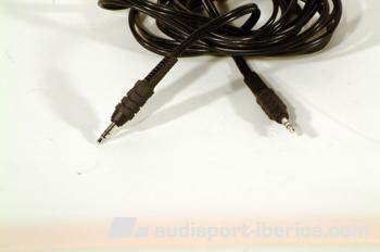

BertoAudi Publicado 12 de Febrero del 2009 Denunciar Publicado 12 de Febrero del 2009 que cable necesito para conectar el ipod o mp3 al auxiliar i se escuche por los altavoces?¿ Pues uno q tenga por los dos extremos salida de cascos normales, con eso te vale... en el Mediamark mismo... Un saludo!!! gracias pero sabes como se llama tecnicamente! porque creo que hay con entradas de diferente tamaño i no querria comprar uno que luego no me valiese para el coche! Se llama "conector minijack" y lo que tu necesitas es un cable "de minijack a minijack" (macho-macho) que puedes conseguir en una tienda de electrónica. Conector MiniJack Cable MiniJack a MiniJack Responder
