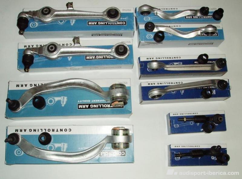

jose-antonio Publicado 11 de Febrero del 2009 Denunciar Publicado 11 de Febrero del 2009 Hola Amigos. En varias discusiones del foro se ha hablado de los dichosos ruidos delanteros . No se a vosotros pero a mi aun no me ha quedado muy claro de donde proceden: unos dicen que silenblocks y otros que son todo el juebo de barras de suspension (es decir todos esos hierros o brazos que se ven detras de la rueda). El tema es que mi coche con 200.000 km tiene ese problema: en cualquier bache por pequeño que sea hace el dichoso clock clock clock. Como puedo saber si son los silenblocks, barra estabilizadora o todo el juego de brazos de suspension ? Si levanto el coche y los voy tanteando con la mano para ver si noto olgura y donde , creeis que se puede notar de esta manera de donde viene el problema ? A ver si me echais una mano porque por ahora la unica solucion que me planteo en serio es cambiar todo el juego de brazos de la suspension: los 2 juegos me cuestan unos 500 euros. El tema es que no quiero equivocarme y si me gasto el dinero en esto no quisiera que luego resultase que el problema es de los silenblocks. Gracias amigos, Josean audi a6 2.5tdi 2.5 tdi quattro 2001 Responder

factor Publicado 14 de Febrero del 2009 Denunciar Publicado 14 de Febrero del 2009 sip un rodamiento. prueba el cambio de silens le pones unos de poliuretano ya veras que cambio como se nota. Responder

atakaquino Publicado 16 de Febrero del 2009 Denunciar Publicado 16 de Febrero del 2009 Para ver si el fallo es el rodamiento,el mejor sistema(aparte del bufido al andar el coche),es subir a un elevador el coche girara las ruedas(rodarlas,con la mano) y "meter oreja" para oir,si efectivamente suena ese"bufido"(aunque en movimiento se oye mucho mejor,es un "buuuuuuu" continuo,aprte ,una vez subido al elevador,"agarras la rueda,y la zimbreas,vapueleas,de arriba a abajo(como si sacudieras una estera) y si tiene holgura(tendrian un pequeño movimiento) es que el rodamiento esta tocada,para que estubiese bien,no deberia ceder un milimetro,osea,por mas que sacudieses la rueda,esta estaria quieta,vibrarias tu al mhacer fuerza,pero no la rueda. Responder
