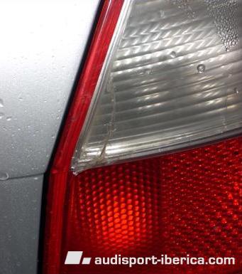

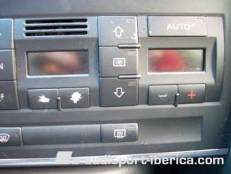

Gilliac Publicado 14 de Febrero del 2009 Autor Denunciar Publicado 14 de Febrero del 2009 Gracias por las advertencias de que el foro y las mods... "enganchan" jejeje Lo más elegante que lo pude poner en el exterior es, pintandolo todo de gris ¿?¿?¿? (... es que no se que gris es exactamente), y quitandole las piezas de marca, modelo y motorización, lo cual le da cierta elegancia por la pureza de la linea (a mi modesto entender). Me temo que las próximas modificaciones, van a ser desde luego, menos llamativas y más operativas, como estas: sustitución del mando de luces ... a ver donde lo encuentro... pulir, imprimar, y pintar muchos rascazos (como he visto en vuestras "bricos") Responder

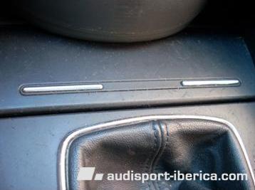

Gilliac Publicado 14 de Febrero del 2009 Autor Denunciar Publicado 14 de Febrero del 2009 También necesitaba un remedio casero para poder arreglar esto: parece como si su anterior propietario le hubiese puesto un soporte de eses que van con adhesivo, y al quitarlo, arrancó todo de cuajo. Es bastante doloroso ver un despellejamiento de este tipo, pero cuando se compra un vehículo nuevo, ya sabeis, pa lo bueno y pa lo malo.... Se me ha ocurrido, que a lo mejor colocando una chapita de la marca, tipo s-line, de esas cromadas o alargadas... ¿que opinais? Un saludote Responder
SmartLine Publicado 14 de Febrero del 2009 Denunciar Publicado 14 de Febrero del 2009 ...uffff no veo yo mucha solución ahí, pero siempre podrás hacer un apaño y maquillarlo un poco. Responder
chirrito Publicado 14 de Febrero del 2009 Denunciar Publicado 14 de Febrero del 2009 En primer lugar, darte la Bienvenida y, cómo no, la enhorabuena, porque acabas de comprar un gran coche con un gran motor. Creo que sólo vas a recibir satisfacciones de él. En segundo, vamos a intentar solucionar las cosas en condiciones: * empezando con lo último: el embellecedor de la consola Es de esas piezas que te merecen la pena comprarlas originales. Vete a recambios con la ficha de tu bastidor para que te den el color exacto de tu consola y dices que quieres la referencia 8E0 863 321 D. Tiene un coste aproximado de unos 16 €. Ya te digo, sólo falta que digas cual es el color exacto de tu consola y. este, varía en función del año de fabricación. Por eso, lo mejor, es irte con el nº del bastidor. Para cambiarla, tiras de ella, incluso puedes hacer palanca con un destronillador; da igual si la marcas. Vas a poner una nueva . Colocas la nueva a presión y.... HECHO * el mando de luces: fallo que sufrimos todos. Otra de las piezas que merece la pena comprarlas en la concesión. Su referencia es la 8E0 941 531 y, el color, te digo lo mismo que con la consola. Su precio ronda los 70 €. Para sutituirla, presionas el mando hacia adentro y lo giras. Verás como el propio mecanismo hace por expulsartelo. * La luz trasera derecha es la 8E5 945 218. Ahí si que no hay diferencia de color . Su precio es de unos 100 € aprox. Si ves que no te entra mucha humedad, déjala tal y como está o intentalo en un desguace. De todas formas, ya que acabas de hacer la inversión, si renuevas todas esas piezas, lo puedes considerar como un "coste de la compra" para acabar de dejar tu coche algo mas perfecto de lo que lo tienes. SALUDOS Responder

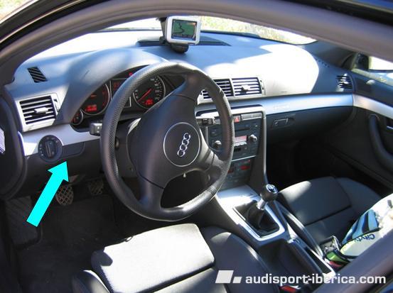

Audi A4 TDi Publicado 14 de Febrero del 2009 Denunciar Publicado 14 de Febrero del 2009 (editado) esto tiene un remedio sencillo, y rejuvenecedor los desmontas, y al mismo tiempo desmontas esas inserciones en negro; para posteriormente pintarlo todo en color efecto aluminio y pasaras de tenerlo asi: para tenerlo asi: salludos Editado 14 de Febrero del 2009 por Audi A4 TDi Responder
Gilliac Publicado 16 de Febrero del 2009 Autor Denunciar Publicado 16 de Febrero del 2009 Muchisimas gracias chirrito, me has adelantado muchisimo trabajo al darmelo todo tan detallado. Tambien opino, que la compra de estos detalles viene vinculada a la compra inicial, y que se debe de solucionar antes de pasar a modificaciones mayores.... Por cierto AUDI A4 TDI, gracias por tus apreciaciones, seguiré tu consejo y las extraeré para pintarlas, aunque lo más seguro que repita con el color original, para experimentar siempre hay tiempo!!!. Lo que me llama la atención, ¿no tienes regulador de altura de luces?¿?¿? Un saludote Responder
a-campos Publicado 16 de Febrero del 2009 Denunciar Publicado 16 de Febrero del 2009 Si lleva xenón es automática..... yo que tu buscaba el brico y lo pintaba como te dice Audi A4 TDI, lo demás no puedo estar mas de acuerdo con chirrito. Responder

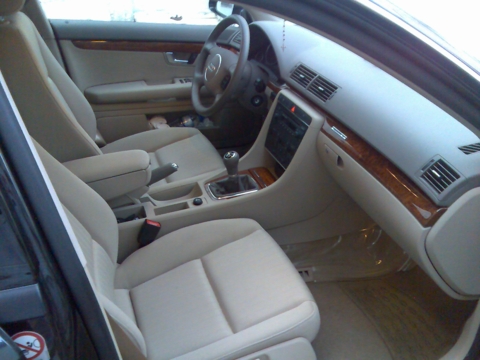

Audi A4 TDi Publicado 16 de Febrero del 2009 Denunciar Publicado 16 de Febrero del 2009 Muchisimas gracias chirrito, me has adelantado muchisimo trabajo al darmelo todo tan detallado. Tambien opino, que la compra de estos detalles viene vinculada a la compra inicial, y que se debe de solucionar antes de pasar a modificaciones mayores.... Por cierto AUDI A4 TDI, gracias por tus apreciaciones, seguiré tu consejo y las extraeré para pintarlas, aunque lo más seguro que repita con el color original, para experimentar siempre hay tiempo!!!. Lo que me llama la atención, ¿no tienes regulador de altura de luces?¿?¿? Un saludote hombre ya que las desmontas pintalas en color aluminio, ya lo han hecho muchos foreros y el resultado es :ranting2: http://www.audisport-iberica.com/foro/inde...howtopic=168387 la foto del interior de este coche no es mia, es un coche que lleva xeno y por lo tanto reguladro automatico de luces mi interior es este: saludos Responder

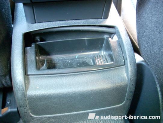

Gilliac Publicado 17 de Febrero del 2009 Autor Denunciar Publicado 17 de Febrero del 2009 La verdad, como me lo habeis puesto TODO tan en bandeja... no he tenido más remedio que aparecer por la AUDI, e ir encargando piezas con las referencias precisas que me habeis aportado; lo único que ha cambiado es el PRECIO, todo más caro!!!... jejeje Aproveché también para encargar el cenicero de atrás, que no traía tapa, y tuve que encargarlo entero, pues a diferencia del delantero, del de atrás no se vende la tapa independiente. ¿Son COMPATIBLES el mando de luces B6 con el B7?, ¿¿en que he de fijarme?? Gracias por el enlace al "brico" de las molduras.. MUY INTERESANTE. Os mantendré informados .......... y con fotos.... claro Un saludote Responder
