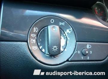

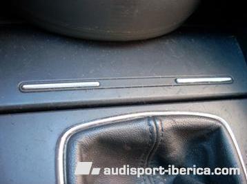

Quedan todavía cosas pendientes claro:
Mando de luces, que ya casi tenía uno y al final no era compatible, resulta que tiene que ser: 8E0 941 531 A 01A

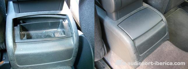

y la pintura, imprimación y lija para cenicero y embellecedor del cambio:
además de pinturita de manualidades para:

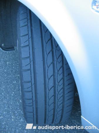

Uffff.... gracias por preguntar, pero digamos que el orzamiento 2009, se ha ido todo en la compra de 4 neumáticos nuevos!!!
Debido a las últimas lluvias de Mayo (vivo en Galicia), llevé un par de sustos con el coche al hacer aquaplaning, los neumáticos que traía el coche ya estaban gastados y además los del tren trasero TAQUEADOS.
Voy a cambiarlos, y me dice el de la tienda de neumáticos que le resulta muy familiar en los bmw, audis y mercedes que se taqueen las ruedas trasera por algo de la entrega de potencia y el rodaje... vamos, que uno de los factores que ayudan a paliar este fenómeno, es que se monten NEUMÁTICOS ASIMÉTRICOS!!.
Dicho esto, le digo que me monte unos, y cuando los está desmontando,.... me dice que tenía colocados las 4 gomas al revés :notworthy::notworthy:
...vamos... que el dibujo estaba al revés para más INRI.... eran unos simétricos típicos en V, pero la V estaba colocada ASI: ^
... lo que me queda por revisar del cochiño éste....
las nuevas gomas:
¿¿A alguien más le ha pasao lo de taquearse las gomas del tren trasero???

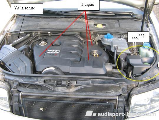

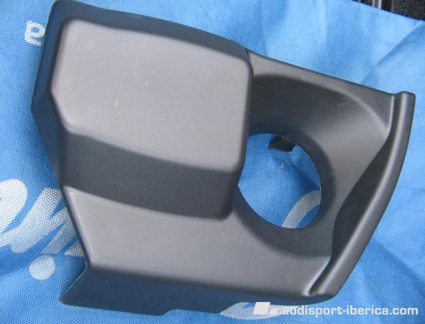

Por otro lado, también he intentado cubrir con tapas de plástico el motor del coche, he adquirido 3 tapitas de los tornillos de la gran lámina central, y el plástico del copiloto (izqda) perfecto, y cuando cojo el otro.... CRASO ERROR ... entrar, ENTRA, pero falta la mitad sin cubrir... todo por hacerle caso al del concesionario... :notworthy::notworthy::notworthy:
la referencia es:
8E0103927A
es esta:
y queda ASÍ:
A ver si me la cambian... pero no se ni de que modelo es...

Hola compañero!! Tengo una preguntilla : Que te costo el cenicero de detrás?? Es que yo lo tengo con la tapa rota también.

Edito : Para evitar el taqueado ves camiando las ruedas de eje. Pasas las delanteras a detrás y las de detrás al eje delantero. Cada 10000km estaría bien. Asi lo evitarás y gastarás las cuatro gomas al mismo tiempo.
