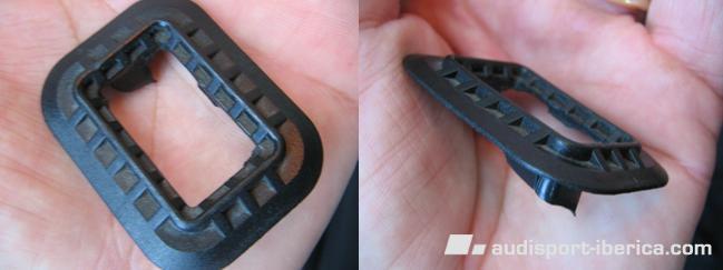

Otra reparación más, uno de los encastres de los asientos traseros... pieza nueva y todo arreglao, estaba ASI:

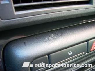

En primer lugar, darte la Bienvenida y, cómo no, la enhorabuena, porque acabas de comprar un gran coche con un gran motor. Creo que sólo vas a recibir satisfacciones de él.
En segundo, vamos a intentar solucionar las cosas en condiciones:
* empezando con lo último: el embellecedor de la consola
Es de esas piezas que te merecen la pena comprarlas originales. Vete a recambios con la ficha de tu bastidor para que te den el color exacto de tu consola y dices que quieres la referencia 8E0 863 321 D. Tiene un coste aproximado de unos 16 €. Ya te digo, sólo falta que digas cual es el color exacto de tu consola y. este, varía en función del año de fabricación. Por eso, lo mejor, es irte con el nº del bastidor.
Para cambiarla, tiras de ella, incluso puedes hacer palanca con un destronillador; da igual si la marcas. Vas a poner una nueva :p. Colocas la nueva a presión y.... HECHO :flwrs:

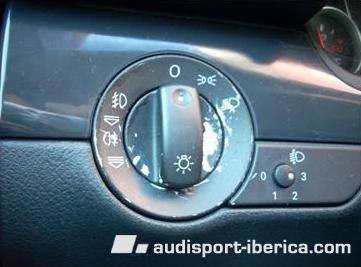

* el mando de luces: fallo que sufrimos todos.
Otra de las piezas que merece la pena comprarlas en la concesión. Su referencia es la 8E0 941 531 y, el color, te digo lo mismo que con la consola. Su precio ronda los 70 €. Para sutituirla, presionas el mando hacia adentro y lo giras. Verás como el propio mecanismo hace por expulsartelo.
