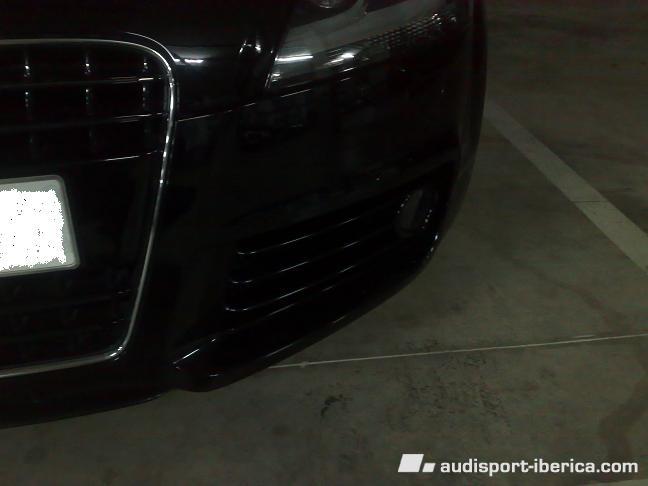

yayaTT Publicado 19 de Febrero del 2009 Denunciar Compartir Publicado 19 de Febrero del 2009 Bueno, pues ya he hecho una prueba con la rejilla antigua que tenía del anterior paragolpes, y la verdad es que no queda mal. Os pongo la foto para que lo podais ver, aunque la calidad de la misma no es muy buena. Creo que en la rejilla del S-line quedará todavía mejor. Con la otra tapa el pintor va a hacer un invento (se aburre jajaja), y va a mirar de dejarla en efecto carbono... le he dicho que es un poco alucinado, pero vamos, q se empeña en hacerlo y como no me lo cobra...pues él mismo... Supongo que la próxima semana le llevaré las rejillas que llevo yo ahora en S-line, y al ser tiras horizontales, la pintura dará un mejor efecto y se estirará mejor. A esta preparación le ha puesto elastizante, pintura y barniz de ese antirayas... si lo vierais en directo...la zona del circulito del antiniebla parece chapa. Bueno, cuando tenga las mias pintadas lo pondré, y si no me gusta, pues a comprar otras originales y punto, q al fin y al cabo son 30 y pico de euros... Responder Enlace al comentario Compartir en otros sitios web More sharing options...

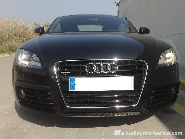

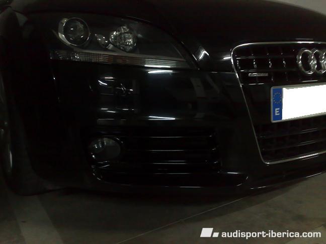

yayaTT Publicado 26 de Febrero del 2009 Denunciar Compartir Publicado 26 de Febrero del 2009 Bueno, os adjunto unas fotos de dudosa calidad ahora que me he pasado a recoger las rejillas pintadas en negro. Este finde le haré unas fotos a la luz del día y no en el parking, y se apreciará mucho mejor el resultado.... q para mi queda de put* madre. Desde aquí, un :ranting2: :drool: para fpp por plantear la idea... ASI que las llamaré a partir de ahora: "Rejillas FPP". Pues eso, las rejillas fpp, con la parrilla en negro brillante dan una imagen mucho más bonita, y destacan mas que en el negro plástico, el cual se torna grisaceo con el tiempo... no sé, ahora parece como parte de la calandra o del mismo paragolpes... La transfomación lleva pintada también la tapa posterior en el mismo tono y con el mismo tratamiento: elastificante, pintura negro brillante (yo he tomado la misma de serie del color de mi coche), y un barniz bueno (extrabrillo a ser posible). Ojo y dejarla secar un par de días. Colocar con un paño de microfibra o guantes, pq se marcan los deditos que es un contento. En fín, lo dicho, el finde lo limpio bien y pongo las foticos. Responder Enlace al comentario Compartir en otros sitios web More sharing options...

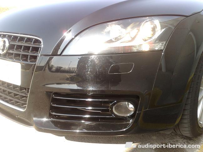

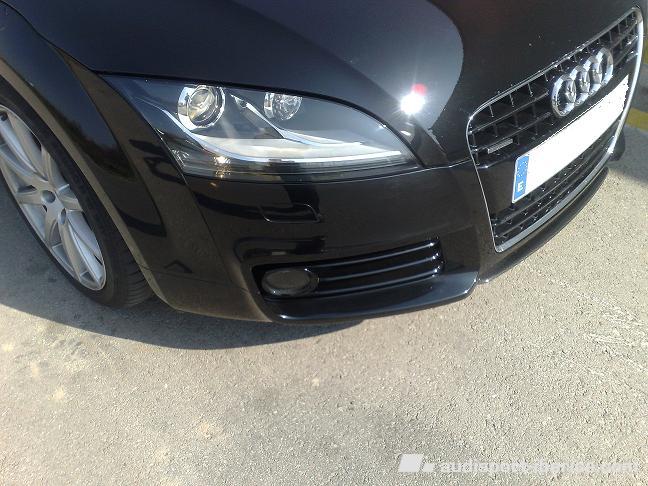

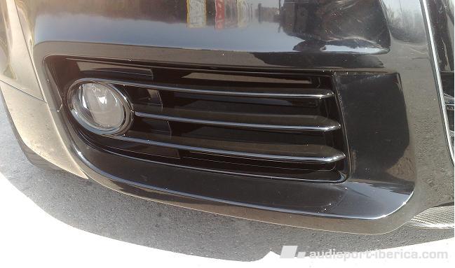

yayaTT Publicado 27 de Febrero del 2009 Denunciar Compartir Publicado 27 de Febrero del 2009 Os pongo unas fotos aunque el coche estaba sin limpiar, pero aún y ASI se ve el contraste y lo bien que queda con la parrilla negro brillante. Responder Enlace al comentario Compartir en otros sitios web More sharing options...
