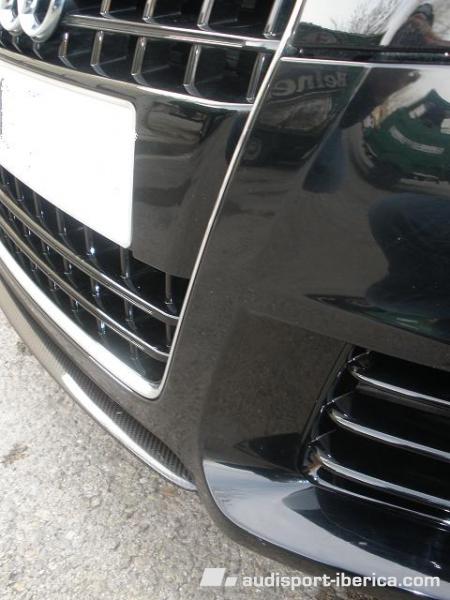

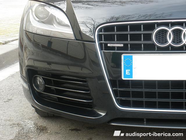

yayaTT Publicado 27 de Febrero del 2009 Denunciar Compartir Publicado 27 de Febrero del 2009 te ha tocado desmontar el paragolpes??? un saludo!! No, no hay que tocar nada. Las rejillas llevan una especie de pequeñas pestañas, sobre las que hay que hacer una leve presión y estirando salen perfectamente...eso sí, ojo a los estirones a lo bruto que te quedas sin pestañas... no obstante, trankis, q es supersencillo....si lo he hecho yo q soy un poco negado.... Eso sí, las tapas de atrás quitarlas y pintarlas por separado para que queden mejor...las pestañas que no las pinten pq sino luego cuesta hacer el cierre con un "clack". Responder Enlace al comentario Compartir en otros sitios web More sharing options...

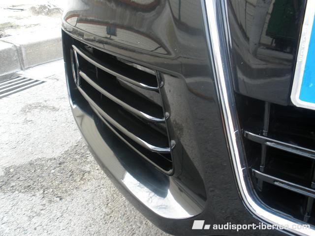

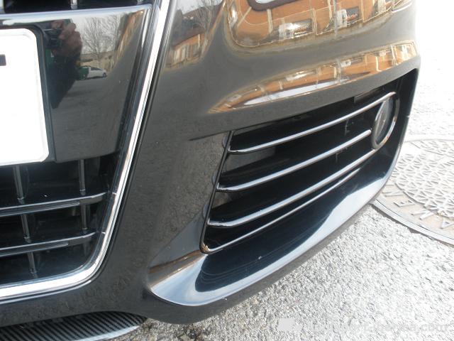

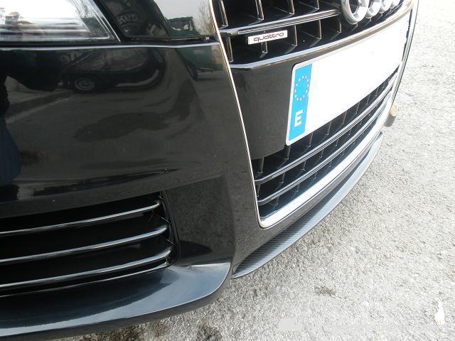

fpp Publicado 27 de Febrero del 2009 Autor Denunciar Compartir Publicado 27 de Febrero del 2009 Bueno, os adjunto unas fotos de dudosa calidad ahora que me he pasado a recoger las rejillas pintadas en negro. Este finde le haré unas fotos a la luz del día y no en el parking, y se apreciará mucho mejor el resultado.... q para mi queda de put* madre.Desde aquí, un :clap1: :clap1: para fpp por plantear la idea... ASI que las llamaré a partir de ahora: "Rejillas FPP". Pues eso, las rejillas fpp, con la parrilla en negro brillante dan una imagen mucho más bonita, y destacan mas que en el negro plástico, el cual se torna grisaceo con el tiempo... no sé, ahora parece como parte de la calandra o del mismo paragolpes... La transfomación lleva pintada también la tapa posterior en el mismo tono y con el mismo tratamiento: elastificante, pintura negro brillante (yo he tomado la misma de serie del color de mi coche), y un barniz bueno (extrabrillo a ser posible). Ojo y dejarla secar un par de días. Colocar con un paño de microfibra o guantes, pq se marcan los deditos que es un contento. En fín, lo dicho, el finde lo limpio bien y pongo las foticos. En cto a la pintura, dices que has cogido el mismo código q el de tu coche, no sabrás cual es el código color del de la parrilla negro brillante? Estoy intentando averiguarlo para usar el mismo pero por ahora no lo he podido averiguar. Si alguien lo sabe, que por favor lo postee. Definitivamente, te ha quedado de put* madre y el frontal gana mogollón!!! no me quiero ni imaginar como quedará en el gris... Responder Enlace al comentario Compartir en otros sitios web More sharing options...
yayaTT Publicado 27 de Febrero del 2009 Denunciar Compartir Publicado 27 de Febrero del 2009 El código no lo se... como mucho, se podría poner la maquinita esa que tienen en los talleres y averiguar la composición... te da tonalidades muy muy parecidas consiguiendo el espectro de la pintura en cuestión....pero vamos, que el negro brillante mas el barniz, es practicamente igual al de la parrilla.... en las fotos no se ve muy bien ya que el coche estaba sucio, pero ya te digo yo que es muy igual... pero bueno, como ya empiezo a conocerte un poco y eres mucho más pijoteras que yo, mañana me voy a lavarlo y hago nuevas fotos comparativas. Responder Enlace al comentario Compartir en otros sitios web More sharing options...
fpp Publicado 27 de Febrero del 2009 Autor Denunciar Compartir Publicado 27 de Febrero del 2009 El código no lo se... como mucho, se podría poner la maquinita esa que tienen en los talleres y averiguar la composición... te da tonalidades muy muy parecidas consiguiendo el espectro de la pintura en cuestión....pero vamos, que el negro brillante mas el barniz, es practicamente igual al de la parrilla.... en las fotos no se ve muy bien ya que el coche estaba sucio, pero ya te digo yo que es muy igual... pero bueno, como ya empiezo a conocerte un poco y eres mucho más pijoteras que yo, mañana me voy a lavarlo y hago nuevas fotos comparativas. jajajajjajajajajajajjajajja no hace falta, si yo te creo y además ya se ve en las fotos, de verdad que no hace falta q lo laves, por lo menos no por mi...jaja Simplemente es que ya que lo tengo que hacer, si en lo que lo hago, tengo el código de la parrilla pues mejor, si no, pues el que has usado tú mas el barniz. Que por cierto, qué código es?? Responder Enlace al comentario Compartir en otros sitios web More sharing options...

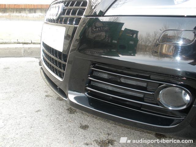

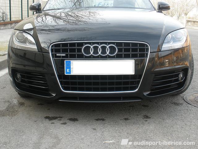

yayaTT Publicado 28 de Febrero del 2009 Denunciar Compartir Publicado 28 de Febrero del 2009 Pues nada, como estaba presionado por fpp jajaja B) ... esta mañana me he tenido que levantar pronto para poder ir a lavar el TT, pues luego tocaba meterme con el RS2.... la lástima es que en Barcelona hoy está nublado (manda c***, toda la semana de sol de verano, y hoy ASI...). Estas fotos se ven mejor que las otras, y ASI limpito me gusta todavía más... se aprecia hasta el efecto espejo. El código del negro no lo sé, pero vamos, es el negro brillante no metalizado (el tipo taxi), NO el Phantom, ni efecto perla ni na de na. Sobre todo recordad: que le pongan elastificante de ese como si fuese un paragolpes, pintura y barniz. Responder Enlace al comentario Compartir en otros sitios web More sharing options...
