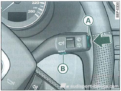

No será que no le dais al botón de reset, sino sólo a los de selección de opción???????
El botón que os comentan (para cambiar de menús) es el que está en la parte de "abajo" del mando de limpias, no los botones del extremo

Uf menudo lio... a ver si nos aclaramos. En el cuadro de los A3, donde el cuantakilometros y el cuentarevoluciones, hay dos pitorros con funcion de boton. Si pulsas el de la derecha, el que esta en el velocimetro, entonces los contadores parciales se resetean.
Por otro lado esta la palanquita de los limpias, que tiene en su extremo un boton al que le puedes dar hacia arriba o hacia abajo (del boton, no de la palanca) y en la misma palanca del limpia, deberias tener otro boton, por la parte de abajo de la propia palanca que pone RESET que si lo pulsas brevemente deberia activar el menu en el FIS (el que aparece en el video) y navegar dentro del FIS hacia arriba o hacia abajo con el boton del extremo de la palanca. Por otro lado, si mantienes pulsado un rato el boton RESET, entonces se resetan los valores de la comput*dora del FIS
