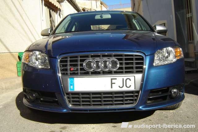

Maillo Publicado 12 de Febrero del 2009 Denunciar Publicado 12 de Febrero del 2009 Pues nada el interior acabado (a falta de los pedales s4), el culo acabado, ahora me he hechado la manta a la cabeza y voy a por el morro, en principio queria poner el del s4 b6, luego el kit Hofele single frame pero no me convencen ninguno asi que al final mi decision a sido un poco mas dura, QUIERO PONER EL MORRO DEL S4 B7 EN MI A4 B6, necesito que me orienteis en lo que necesito y precios, Creo que lo que necesito es esto (no lo se pero me parece) -- Capó. -- Aletas laterales delanteras. -- Faros. -- Paragolpes. -- Regilla grande. ---POR FAVOR DECIDME LO QUE NECESITO Y PRECIOS MAS O MENOS. MUCHISIMAS GRACIAS Responder
danicosta Publicado 12 de Febrero del 2009 Denunciar Publicado 12 de Febrero del 2009 parrilla frontal s4:186 euros aprox 8e0 853 651 K 1RR rejillas antinieblas:20 euros cada una aprox.niebla izda:8e0 807 681 G 01C. niebla dcha:8e0 807 682 G 01C portamatriculas s4:50 euros aprox. 8e0807285 AT 1RR( hay un monton de portamatriculas pero este esta muy bien porque en vez de ir la matricula puesta encima de el va debajo pillada con la parrilla mira la foto) paragolpes no tengo ni idea porque lo compre de segunda mano y me costo 230 euros 8e0 807 105 FGRU lo demas no tengo ni idea te digo l que yo cambie espero que te sirva sl2 Responder
Maillo Publicado 12 de Febrero del 2009 Autor Denunciar Publicado 12 de Febrero del 2009 jod** tio mil gracias eres una maquina me has hechado una mano no, un brazo, eso es un tio competente con referencias, precios, fotos y la de dios, ole tú. AH OTRA COSILLA ES MUY DIFICIL DE ADAPTAR TODO, me refiero al capó, paragolpes, aletas y demás. Responder
danicosta Publicado 12 de Febrero del 2009 Denunciar Publicado 12 de Febrero del 2009 hombre ami no me costo porque el mio es un b7 pero si te das cuenta en la foto en la parte izda se queda el capo un poco mas levantado,no se alomejor bajando los tacos o algo........... no se,tb te digo que en la entrada de aire del intercooler tendras que cortar un poquito para que entre bien sl2 Responder
