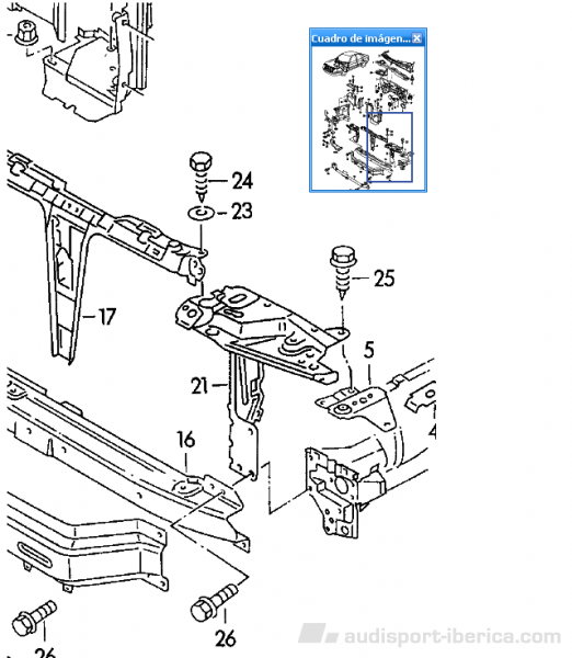

Tolo Publicado 12 de Febrero del 2009 Denunciar Publicado 12 de Febrero del 2009 Oyi, al más pintado le ha pasado eso montando el capó, se cierra y no se abre. Creo que lo mejor es desmontar los pivotes hasta no estar seguro de que encaja "casi bien". Los pivotes se pueden mover, pero lo primero que hay que hacer es ajustarlo respecto a las aletas. Cuando se te queda cerrado lo mejor es tener los faros desmontados. A mi me paso con los faros montados y lo solucioné quitando el paragolpes y quitando los tornillos 26, quitar los tornillos inferiores de los faros para que la pieza 21 (donde está el cierre, te permita subir unos cm. el capó y la pieza ) y poder accionar el muelle con un destornillador grande. Habrá otros métodos pero yo, es lo que hice. Suerte. Responder

Oyi Publicado 12 de Febrero del 2009 Autor Denunciar Publicado 12 de Febrero del 2009 Oyi, al más pintado le ha pasado eso montando el capó, se cierra y no se abre. Creo que lo mejor es desmontar los pivotes hasta no estar seguro de que encaja "casi bien". Los pivotes se pueden mover, pero lo primero que hay que hacer es ajustarlo respecto a las aletas. Cuando se te queda cerrado lo mejor es tener los faros desmontados. A mi me paso con los faros montados y lo solucioné quitando el paragolpes y quitando los tornillos 26, quitar los tornillos inferiores de los faros para que la pieza 21 (donde está el cierre, te permita subir unos cm. el capó y la pieza ) y poder accionar el muelle con un destornillador grande. Habrá otros métodos pero yo, es lo que hice. Suerte. Pues Tolo, mañana int*****remos hacerlo así a ver si podemos conseguir abrirlo. Los faros y paragolpes ya los quitamos antes porque se trabaja mucho mejor. Muchas gracias por adjuntar la imagen, es de gran ayuda Responder
seresmi Publicado 12 de Febrero del 2009 Denunciar Publicado 12 de Febrero del 2009 El cable del tirador está bien colocado y acciona bien los cierres. Se ha quedado enganchado sin haber llegado a cerrarse. Ha sido el izquierdo y no el derecho como ha dicho Oyi (Ella lo mirar de cara). Me da la sensación que el cono del pivote se ha enganchado en la chapa del cierre (pieza 21). Mañana con paciencia miraré exáctamente que le pasa. Saludos y gracias. Responder
