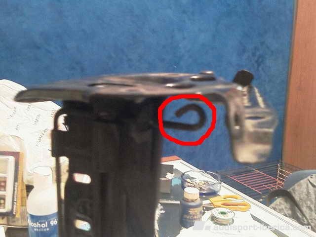

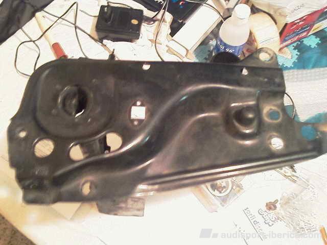

seresmi Publicado 16 de Febrero del 2009 Denunciar Publicado 16 de Febrero del 2009 (editado) Oyi y seresmi como abristeis el capo al final? esque yo desmonte parte del frontal ayer, y debe ser que deje el cable del capo destensado y me abre de un lado y del otro no... A ver si me podeis poner un dibujito o algo con la parte a accionar y que tengo que quitar (faros, frontal...) Un saludo y gracias. Te pongo unas fotos. Ésta es la pieza del cierre (ésta es la del lado del conductor) : Ésta es la vista desde la rejilla, debes estirar de la palanquita marcada en rojo : Ésta es la vista desde el faro, en éste caso debes empujar la palanquita con algún destornillador largo. Si no puedes sacar el faro, entre el faro y la chapa de arriba queda como un centímetro, que es donde van las piezas de sujetar el faro. Por ese centímetro debes meter el destornillador o una pletina para empujar : He reducido la calidad de las imágenes para que entrasen en un solo mensaje. Necesitarás una buena linterna y alguien que te la aguante (la linterna). Suerte. Editado 16 de Febrero del 2009 por seresmi Responder

blackcoupe Publicado 16 de Febrero del 2009 Denunciar Publicado 16 de Febrero del 2009 Oyi y seresmi como abristeis el capo al final? esque yo desmonte parte del frontal ayer, y debe ser que deje el cable del capo destensado y me abre de un lado y del otro no... A ver si me podeis poner un dibujito o algo con la parte a accionar y que tengo que quitar (faros, frontal...) Un saludo y gracias. Te pongo unas fotos. Suerte. Gracias Seresmi, con esto me apaño seguro! Responder
