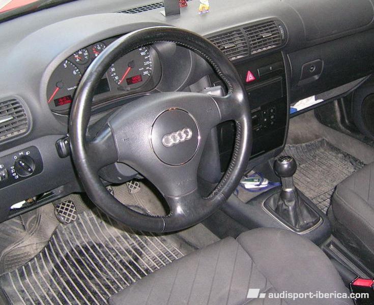

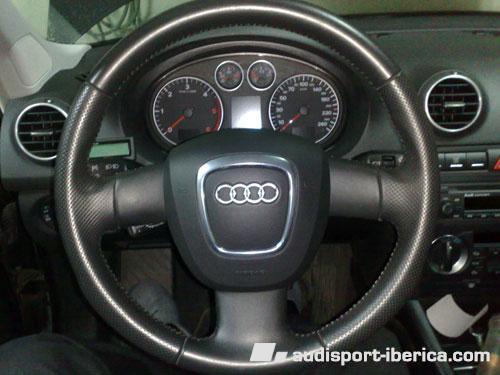

Dave_A3 Publicado 13 de Febrero del 2009 Denunciar Publicado 13 de Febrero del 2009 Hola a to@s, Estoy a punto de comprarle este volante a un compañero del foro Yo llevo actualmente uno como este: Me podeis confirmar que no he de poner nada más, anillo u otra cosa que yo desconozca??? Me urge porque estoy a punto de cerrar el trato... 1000 Gracias!! Responder
BoMBaI Publicado 13 de Febrero del 2009 Denunciar Publicado 13 de Febrero del 2009 Al no llevar ni tempomat ni multifunción, la SMLS no te hará falta, pero casi seguro que el anillo sí! Revísate el post de Mark..verás muchas dudas resueltas.. http://www.audisport-iberica.com/foro/inde...c=90503&hl= Saludos. Responder
Dave_A3 Publicado 13 de Febrero del 2009 Autor Denunciar Publicado 13 de Febrero del 2009 Hola a to@s, Estoy a punto de comprarle este volante a un compañero del foro Yo llevo actualmente uno como este: Me podeis confirmar que no he de poner nada más, anillo u otra cosa que yo desconozca??? Me urge porque estoy a punto de cerrar el trato... 1000 Gracias!! Decir que aunque la segunda foto es un 8L el mío es un 8P pero con el volante como el de la segunda foto, no se si eso varía algo.... Responder
rubenrmg Publicado 13 de Febrero del 2009 Denunciar Publicado 13 de Febrero del 2009 Lo del anillo no tengo ni idea, pero además tendrás que hacer en el airbag el "brico" de cortar y empalmar unos cables, ya que actualmente en tu airbag sólo hay uno, y en el que compras hay 2 (uno para velocidades bajas y otro de altas) ... como bien te dicen en el post de Mark viene todo bien explicado!! .. un saludo. Responder
KaRTs Publicado 15 de Febrero del 2009 Denunciar Publicado 15 de Febrero del 2009 Creo que el anillo es el mismo y la SMLS como han dicho mas arriba no hay que cambiar nada. Respecto a los cables me parece que los dos tienen conexión de un solo cable y por lo tanto sería todo un plug&play! Saludos compi Responder
charber Publicado 26 de Febrero del 2009 Denunciar Publicado 26 de Febrero del 2009 Creo que el anillo es el mismo y la SMLS como han dicho mas arriba no hay que cambiar nada. Respecto a los cables me parece que los dos tienen conexión de un solo cable y por lo tanto sería todo un plug&play! Saludos compi Hola, estas seguro de esto? voy a vender mi volante a un forero en la misma situacion ( de volante antiguo a moderno SIN multifcion) y quiero saber con certeza si no tiene que cambiar el anillo de dirección, ya que todos los post que encuentro pasan a multifuncion y hay si hace falta cambiar el anillo, pero si es sin multifuncion haria falta cambiar el anillo? a ver si alguien me aclara la duda o me afirma la respuesta del forero KaRTs y a la vez se la resuelvo yo a mi comprador. salu2 Responder
Patrese Publicado 27 de Febrero del 2009 Denunciar Publicado 27 de Febrero del 2009 yo creo que no es tan plug and play. yo tengo uno igual (el original del s4 b6) y quiero cambiarlo y me toca cambiar de casi todo, volante, airbag, anillo...... lo unico que no tendrias que cambiar en principio es la electronica (smsl) ya que ni vas a poner mf ni levas, ni nada Responder
