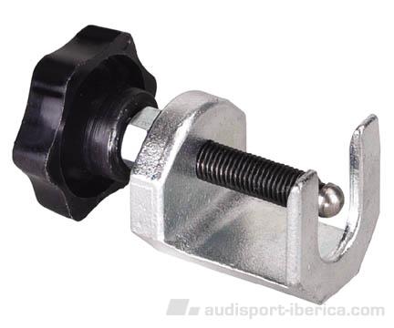

ILDEFONSO Publicado 14 de Febrero del 2009 Denunciar Publicado 14 de Febrero del 2009 puedes usar algo como esto... es justo para desmontar los brazos conicos de limpiaparabrisas.... Responder
pit240 Publicado 14 de Febrero del 2009 Autor Denunciar Publicado 14 de Febrero del 2009 ok, gracias ildefonso. Ahora a ver si encuentro esa herramientita jeje Responder
ILDEFONSO Publicado 14 de Febrero del 2009 Denunciar Publicado 14 de Febrero del 2009 la suele haber en cualquier tienda de reambios... y si no con una pletina te la puedes fabricar.... con dos contratuercas... y haceindolo esa forma o similar.y si no aqui tambien puede pillarlo http://www.premier-tools.com/products/subc...html?resfrom=10 Responder
