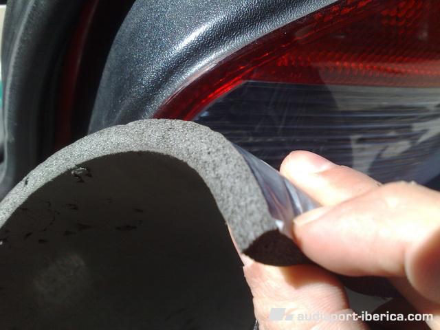

Jordancillo Publicado 15 de Febrero del 2009 Denunciar Publicado 15 de Febrero del 2009 Aqui una foto del armaflex, imprescindible para "silenciar" un coche hoy por hoy con la m**** de carreteras que tenemos Responder
ZuNaMiGtI Publicado 15 de Febrero del 2009 Autor Denunciar Publicado 15 de Febrero del 2009 Aqui una foto del armaflex, imprescindible para "silenciar" un coche hoy por hoy con la m**** de carreteras que tenemos Ok. Gracias. La verdad es que sí lo había visto para recubrir calefacciones por aire central, en las juntas y eso. A ver si localizo. S2 Responder
Jordancillo Publicado 15 de Febrero del 2009 Denunciar Publicado 15 de Febrero del 2009 Aqui una foto del armaflex, imprescindible para "silenciar" un coche hoy por hoy con la m**** de carreteras que tenemos Ok. Gracias. La verdad es que sí lo había visto para recubrir calefacciones por aire central, en las juntas y eso. A ver si localizo. S2 Si no lo localizas, te mando una plancha de estas que tengo stock jejeje... No hay fallo!! Responder
