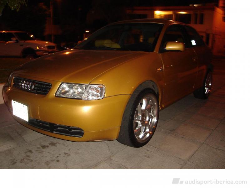

pues para todo l que no sepa quien es eder pues ese soy yoo y les dejo una fotito para que vean como queda con placa pequeña.... la vdd es que no creo que haya ningun problema pero no lo puedo asegurar... y gracias patrick por la referencia :notworthy:

pues para todo l que no sepa quien es eder pues ese soy yoo y les dejo una fotito para que vean como queda con placa pequeña.... la vdd es que no creo que haya ningun problema pero no lo puedo asegurar... y gracias patrick por la referencia :thumbsup:
De nada, querido amigo. Nunca mejor referencia que tu coche, que aquí tenemos unas placas matricula que vamos, un poco más y son más grandes que el propio coche.
