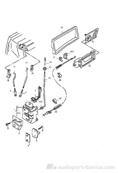

Platinos Publicado 15 de Febrero del 2009 Denunciar Publicado 15 de Febrero del 2009 Bueno, las manitas de mi chica son un desastre, y mientras yo le desbloqueba la puerta para que saliera, ella tira que tira del tirador. Así que, destrozo, ha dejado de realizar su función. Pregunto ¿hay que desmontar toda la puerta para recuperar el enganche? Os agradeceré vuestras ideas, como siempre. Responder

arillos Publicado 15 de Febrero del 2009 Denunciar Publicado 15 de Febrero del 2009 Bueno, las manitas de mi chica son un desastre, y mientras yo le desbloqueba la puerta para que saliera, ella tira que tira del tirador. Así que, destrozo, ha dejado de realizar su función. Pregunto ¿hay que desmontar toda la puerta para recuperar el enganche? Os agradeceré vuestras ideas, como siempre. Vaya faena, espero que no fuese ayer día de los enamorados, porque sino, seguro que la liásteis. Yo a ciencia cierta no lo se, pero he visto hacer en un taller eso a otros coches y en algunos quitaban el panel entero y en otros sólo el embellecedor negro que aloja la maneta, ya que el cable no se suele descolgar porque va sujeto con grapas de plástico a la chapa. Así, podrías tirar lo justo para cambiarlo. Pásate por algún desguace e intenta hacer esa operación en un coche como el tuyo y ya de paso, coges la maneta. Ya nos contarás. Suerte Responder
serrolvar Publicado 16 de Febrero del 2009 Denunciar Publicado 16 de Febrero del 2009 Si puedes abrir la puerta yo que tu desmontaria todo el panel de la puerta, no es dificil, por que si sacas solo la maneta el cable que tiene es muy rigido y te va a costar mas engancharlo que desmontarlo todo. Ademas me parece raro que la puerta se rompa por abirla mientras desbloqueas las puertas, si no fuera eso desmontando todo el panel lo puedes ver. Responder
Platinos Publicado 17 de Febrero del 2009 Autor Denunciar Publicado 17 de Febrero del 2009 Si puedes abrir la puerta yo que tu desmontaria todo el panel de la puerta, no es dificil, por que si sacas solo la maneta el cable que tiene es muy rigido y te va a costar mas engancharlo que desmontarlo todo.Ademas me parece raro que la puerta se rompa por abirla mientras desbloqueas las puertas, si no fuera eso desmontando todo el panel lo puedes ver. Me parece demasiado trabajo para tan poca cosa. Prefiero intentar sacar sólo la base de la maneta, que me parece que sale si desmonto el soporte grande de abajo. Por ahí hay un tornillo gordo que aguanta el conjunto. Responder
Platinos Publicado 17 de Febrero del 2009 Autor Denunciar Publicado 17 de Febrero del 2009 He desmontado parcialmente la puerta para ver que el enganche junto a la maneta está en su sitio, con lo que deduzco que el que se ha salido es el gancho de la cerradura. Lo llevo al meca, porque desmontar toda la puerta es un follón. Responder

Platinos Publicado 17 de Febrero del 2009 Autor Denunciar Publicado 17 de Febrero del 2009 Lo he intentado, pero al llegar al armazón donde se apoya el cristal y el motor no he tenido huevos de sacar el conjunto de su sitio, estaba trabado por algún elemento que no veía, porque además estaba trabajando en el exterior y se me había hecho de noche. Tiene mandanga volver a poner todo en su sitio, porque el tirador superior debe encajar en su orificio, mientras colocas todas las pestañas en su lugar. Encima, el marco de la ventana cambia de posición si quitas los tornillos gordos de los extremos, y es horroroso tratar de que las gomas asienten bien con la puerta cerrada para que no entre aire o agua. Es un trabajo de chinos. Responder
