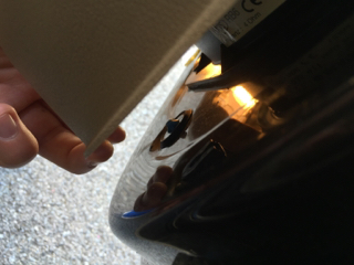

Karl000s Publicado 2 de Marzo del 2016 Denunciar Publicado 2 de Marzo del 2016 Nose si se aprecia bien, pero es de las grapas con la parte azul. Es la grapa mas cerca de la bisagra de la puerta por asi decirlo. Mi sorpresa? Que creo que tengo mas de una partida. Cuando compre el coche el mecánico asociado al concesionario del coche partió las grapas. Me dijeron que lo habían solucionado y para mi sorpresa esque me encuentro la tipica silicona de pega de doble cara que es lo que hacia de pega con el panel de la puerta. Una chapuza en toda regla. He mirado así a ojo las otras grapas y si son las que comentas. Pero he decidido quitar todo el panel y ponerlas de nuevo. Si alguien sabe cuantas trae y que grapas son necesarias... Sería de gran ayuda... Gracias y un saludo! Enviado desde mi iPhone utilizando Tapatalk Responder
Ika Publicado 2 de Marzo del 2016 Denunciar Publicado 2 de Marzo del 2016 Lo mejor será si desmontas el guarnecido y miras las grapas que están rotas. Pásate en la primera pagina de este hilo para ver como se desmonta. Aunque lo que se explica es para 3 puertas, lo de 5 puertas no tiene que ser muy diferente Respecto al tipo de grapas, en ebay se puede comprar cualquier cosa. Si un mismo vendedor vende varios tipos de grapas, puedes contactar y combinar para no comprar 40 grapas para después usar solo 2 o 3 Un saludo Responder

Ika Publicado 3 de Marzo del 2016 Denunciar Publicado 3 de Marzo del 2016 Mira aquí otro brico para desmontar el guarnecido. http://www.audisport-iberica.com/foro/topic/205098-brico-desmontar-guarnecidos-puertas-delanteras-a3-8p/ En las fotos se ven perfectamente unas grapas amarillas. Pues mi coche que es de 3 puertas lleva 4-5 de estas y 2 de las negras. Las grapas amarillas consisten en dos partes: macho y hembra. Macho es amarillo que esta metido en la chapa de la puerta y hembra es blanca que esta en el panel. Normalmente las grapas que se rompen son las negras pero en tu caso no lo sé compañero Responder
Karl000s Publicado 3 de Marzo del 2016 Denunciar Publicado 3 de Marzo del 2016 (editado) Mira aquí otro brico para desmontar el guarnecido. http://www.audisport-iberica.com/foro/topic/205098-brico-desmontar-guarnecidos-puertas-delanteras-a3-8p/ En las fotos se ven perfectamente unas grapas amarillas. Pues mi coche que es de 3 puertas lleva 4-5 de estas y 2 de las negras. Las grapas amarillas consisten en dos partes: macho y hembra. Macho es amarillo que esta metido en la chapa de la puerta y hembra es blanca que esta en el panel. Normalmente las grapas que se rompen son las negras pero en tu caso no lo sé compañero Mi inocencia esque pensaba que solo tenia una grapa partida. La que tu mismo nombras que no se suelen partir. La grapa con el macho en amarillo/azul y la parte hembra que es como un círculo blanco que entra en el panel. Pero claro mi asombro esque cuando fui ayer a retirar el panel solo tuve que retirar una de las negras.. Las otras dos o tres que lleva abajo estan rotas. Me encontré con la chapuza del siglo. La pegatina de doble banda de pega de silicona que es lo que me pondría el mecánico para no calentarse la cabeza.. Lo que hay que ver en este mundo!!! Pedire todas, tanto las grapas amarillas/azules, como las negras. Lo desmontare y volveré a ponérselas nuevas. Menos mal que se a montado poquísima gente por la parte izquierda. Si no algun dia alguno se hubiera quedado con el panel en la mano... Saludos y muchas gracias por el aporte. Enviado desde mi iPhone utilizando Tapatalk Editado 3 de Marzo del 2016 por Karl000s Responder
