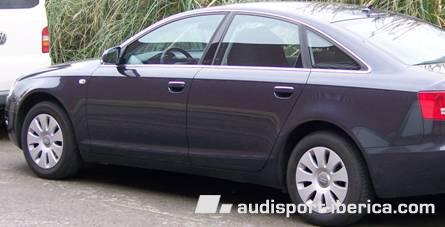

pagka Publicado 19 de Febrero del 2009 Denunciar Publicado 19 de Febrero del 2009 Si montamos medidas equivalentes el diámetro de la rueda es prácticamente el mismo. De hecho esto es lo que quiere decir que sean equivalentes. Si cambiamos el diámetro de la rueda el coche no se comportará igual y además el velocímetro no marcará bien la velocidad. Por otro lado, aunque estéticamente las llantas de 18'' quedan mejor con la suspensión rebajada, la distancia a la carrocería forzosamente tiene que ser la misma si montamos una medida equivalente a la que trae de serie de 16''. Entiendo que lo que debes montar es la medida que aparece en 18'' en la documentación del vehículo, que creo recordar de memoria que es 245/40 18 con un diámetro de 653,3 mm. Pues el coche queda alto, y no son cosas mías, yo he puesto lo que viene en ficha ( 245/40/18) y además de que se aprecia, si pones justo al lado un A6 como el mio con las de serie, mi coche es más alto, como un dedo más alto. Responder

Kolari Publicado 19 de Febrero del 2009 Denunciar Publicado 19 de Febrero del 2009 Yo lo veo muy bien, si vieras el mio....te caben las maletas. No te quejes que he hecho la prueba y me entran holgados CINCO dedos... Responder
dycal Publicado 19 de Febrero del 2009 Denunciar Publicado 19 de Febrero del 2009 Yo lo veo muy bien, si vieras el mio....te caben las maletas. No te quejes que he hecho la prueba y me entran holgados CINCO dedos... Kolari, ¿Ese coche es tuyo? menos mal que le vas a cambiar las llantas... porque parecen una tarta de cumpleaños. Responder
