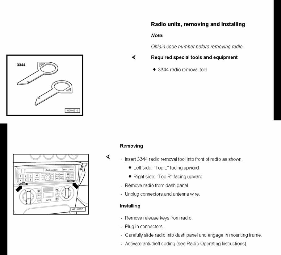

TheShadow Publicado 21 de Julio del 2004 Denunciar Publicado 21 de Julio del 2004 Te envio procedimiento de extracción de la radio. Responder

TheShadow Publicado 27 de Julio del 2004 Denunciar Publicado 27 de Julio del 2004 No se pueden conseguir , ya que es una herramienta de Audi, solo si algun "Amiguete" te pasa una. Hay un articulo en el foro de Car-Audio de como hacverlas con una lima de uñas metalica. Si te fijas , lo unico importante es que se introduzcan por la ranura, y el corte a 45º. la muesca es para tirar, pero lo puedes hacer con la mano. Responder
