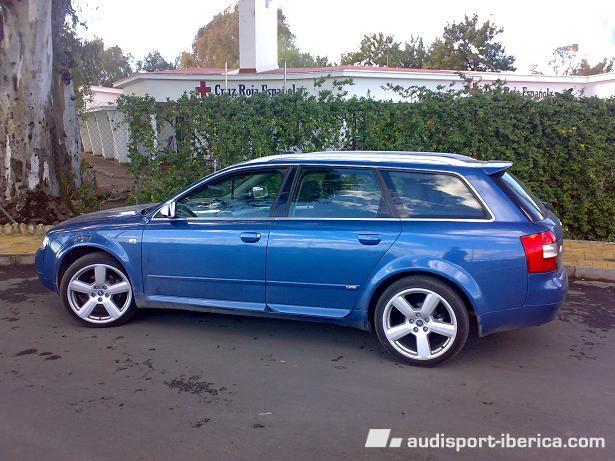

chanococi Publicado 18 de Febrero del 2009 Denunciar Publicado 18 de Febrero del 2009 (editado) He visto un forero con un avant que ha montado unos eibach y no le han bajado nada de nada , yo quiero que me baje esos 3,5cm delante que quedan levantados en la S-LINE y perfectoO. nada de nada :cfsd1:mira esta y la otra foto despues Editado 18 de Febrero del 2009 por chanococi Responder
