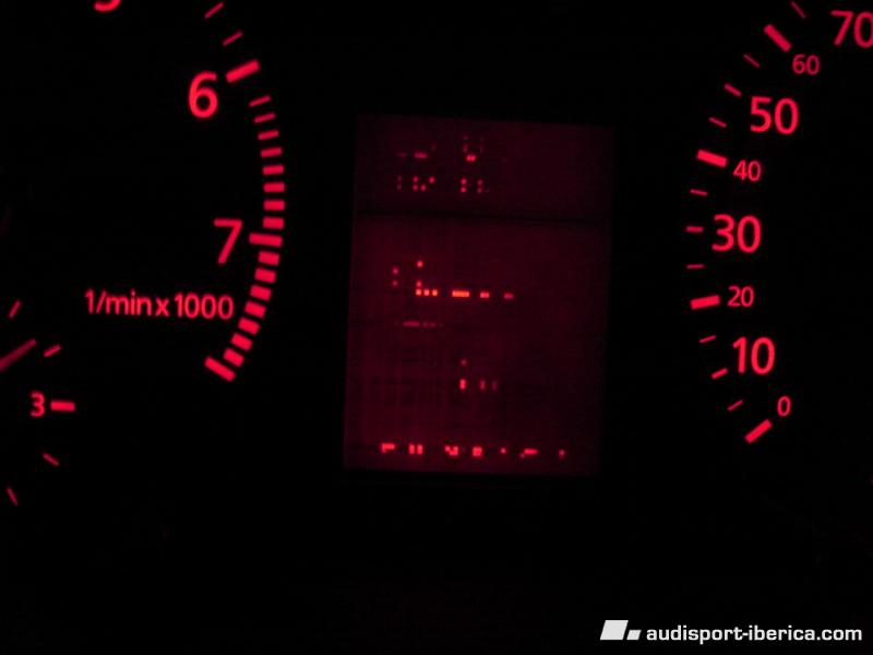

eder Publicado 19 de Febrero del 2009 Autor Denunciar Publicado 19 de Febrero del 2009 Hola otra vez. Aqui tienes como intentar reparar el Fis (pero esto sirve solo para los que estan pixelados, tienen rayas o similar) pero mucho me temo que segun explicas el tuyo esta fundido y tendrias que sustituirlo o cambiar el cuadro entero. http://www.audisport-iberica.com/foro/inde...eglar&st=30 Manda alguna foto de como se ve y te digo lo que opino. S2 apañero. muchas gracias compañero!! mira te adjunto una foto para que cheques como se ve el display... ojala tenga remedio!! =S Responder
AUDIA3MICHEL Publicado 19 de Febrero del 2009 Denunciar Publicado 19 de Febrero del 2009 Al parecer no esta fundido, pero esta "muy" pixelado, puedes intentar el brico... y si lo terminas de romper buscas otro cuadro, no pierdes nada. Mi amigo Omefilo lo rompio haciendo el brico. Responder
