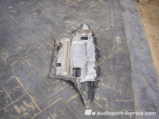

serpent Publicado 17 de Febrero del 2009 Denunciar Publicado 17 de Febrero del 2009 Tengo que decir que en mi caso los 30.000 kmtrs me coincidirian con la garantia del coche cumplida y le he realizado el cambio de aceite a los 20.000 kmtrs ya que los motores nuevos ensucian más, esto es debido a lla mayor fricción que tienen los componentes nuevos. Para esta primera revision he necesitado 2 garrafas de 4l. de aceite compradas por internet pero en la calle puede estar en unos 60€ cada una( el motor se lleva 6´9 litros de aceite ), 1 filtro de aceite (unos 15 €) un filtro de aire (unos 20€) 1. Subir el coche a ser posible mejor que yo ya que soy un bruto y mira la que monté. 2. Quitar guardapolvos que tiene bastantes tornillos pero no es difícil. 3. Tener un juego de herramientas de mecánico aceptable sino no pasa nada. Responder
serpent Publicado 17 de Febrero del 2009 Autor Denunciar Publicado 17 de Febrero del 2009 4.Quitamos la tapa del motor. 5.Sacamos el filtro del aceite. Responder
