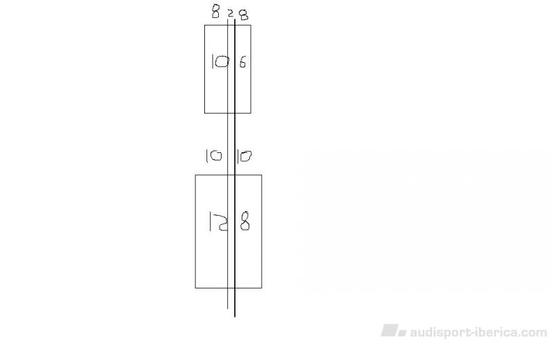

GoNzCiD Publicado 24 de Febrero del 2009 Denunciar Publicado 24 de Febrero del 2009 Efectivamente puffy, resulta que al final, sólo el ET es el que influje para el ancho de vias, es decir, para medir de centro a centro de la rueda de un mismo eje, dejamos a parte la distancia del buje al exterior de la rueda. Ejemplo con nº redondos, la linea fina es el centro de la rueda, la linea gorda es donde apoya la llanta en el buje. ET2 para el dibujo. Partimos de una rueda de 16 de ancho, 8 a cada lado de la rueja, con el ET2 tenemos que del buje hacia dentro hay 10 y hacia afuera 6. Conservando el centro aumentamos 2 unidades a cada lado de la rueda (mismo centro), con el mismo ET vemos que tenemos 12 hacia dentro y 8 respecto al apoyo en el buje. pero mismo ancho de vías. Responder
ogp Publicado 24 de Febrero del 2009 Denunciar Publicado 24 de Febrero del 2009 Eso es, lo teneis todo muy claro, y crees bien GONZCID, no pueden sobresalir ni goma ni llanta de los límites de la carrocería del coche, en ese caso habría que poner unos pasos de rueda que cubran lo que sobresalga o ensanchar las aletas. s2!! Responder
