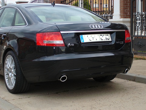

west Publicado 25 de Febrero del 2009 Autor Denunciar Publicado 25 de Febrero del 2009 Bueno, aprovechando que este hilo sube, comentaros que acabo de ir al "tubero" (taller especializado en tubos de escape) y me ha confirmado que esos embellecedores originales se pueden poner. Hay que hace un poco de ñapa con tubos, reducciones, tornero y demás, pero bueno. Nada que no merezca la pena. Así que se las he dejado para que las preparé y espero que me llame para llevarle el coche. El vendía colas de escape ya preparadas para soldar, pero en cuanto ha visto estas me ha dicho que sin duda las ponga. Más o menos lo que me aconsejó JNV. Seguiremos informando. Responder

west Publicado 4 de Marzo del 2009 Autor Denunciar Publicado 4 de Marzo del 2009 (editado) Bueno, pues ya están puestas las colas. Como os comenté al principio del hilo, son los embellecederores originales. Están puestas al principio, con referencia y precio. No se puede decir que haya sido una obra faraónica, pero sí que ha tenido su miga. Al final, ha sido una taller de tubos de escape de los de toda la vida la que me ha solucionado el tema, siempre partiendo desde la experiencia que le dan los años haciendo esto mismo. Esto los digo porque los tan cacareados talleres en cadena que se dedican a esto, nada de nada. Problemas por todos los lados, que si no se puede, que si no te queda otra que poner las que tenemos nosotros y bla, bla, bla. Si tambíen en Duramás. Más. Resulta que los tubos que tenemos en los 2.0 tdi son falsos. Sí, como lo oís, el tubo curvo tan gordo que se ve por fuera no es más que un aplique que va ahí puesto. Si os fijáis por debajo y miráis por dentro de la curva, veréis la realidad y el tubo real que sale del silencioso. Por eso el tema se ha complicado un poco más. Sobre la posición. En cuanto las he visto he pensado, pero qué tubarro es ese que sale tanto. Pero resulta que están puestas perfectamente en relación a las instrucciones de montaje que vienen con ellas. Claro, se ven tanto por fuera porque lo que tiene que estar a paño del "bumper" trasero es la parte inferior de la cola. Y eso que al buen hombre no se las había dejado, he llegado yo con ellas ¡y lo ha clavado!. Ahí van unas fotillos, siento que no se vean bien porque últimamente no sé qué leches le pasa a la Cámara. Por cierto, el precio del mod ha sido 130 euros, a los que hay que sumar el precio de los embellecedores que lo tenéis al principio del hilo. Un saludo Editado 4 de Marzo del 2009 por west Responder
dycal Publicado 4 de Marzo del 2009 Denunciar Publicado 4 de Marzo del 2009 siento que no se vean bien porque últimamente no sé qué leches le pasa a la Cámara Muy bien west, te quedaron muy bien, pero.... será la cámara o será el polvo del coche <_< Responder
a6negro Publicado 4 de Marzo del 2009 Denunciar Publicado 4 de Marzo del 2009 siento que no se vean bien porque últimamente no sé qué leches le pasa a la Cámara Muy bien west, te quedaron muy bien, pero.... será la cámara o será el polvo del coche Yo no entendido con eso de que son falsos porque el mio tiene en cd lado su silencioso y todo nose a q te refieres ami me cortaron los curvos y me soldaron las colas dobles... Responder
kikeku Publicado 5 de Marzo del 2009 Denunciar Publicado 5 de Marzo del 2009 Bueno, pues ya están puestas las colas. Como os comenté al principio del hilo, son los embellecederores originales. Están puestas al principio, con referencia y precio. No se puede decir que haya sido una obra faraónica, pero sí que ha tenido su miga. Al final, ha sido una taller de tubos de escape de los de toda la vida la que me ha solucionado el tema, siempre partiendo desde la experiencia que le dan los años haciendo esto mismo. Esto los digo porque los tan cacareados talleres en cadena que se dedican a esto, nada de nada. Problemas por todos los lados, que si no se puede, que si no te queda otra que poner las que tenemos nosotros y bla, bla, bla. Si tambíen en Duramás. Más. Resulta que los tubos que tenemos en los 2.0 tdi son falsos. Sí, como lo oís, el tubo curvo tan gordo que se ve por fuera no es más que un aplique que va ahí puesto. Si os fijáis por debajo y miráis por dentro de la curva, veréis la realidad y el tubo real que sale del silencioso. Por eso el tema se ha complicado un poco más. Sobre la posición. En cuanto las he visto he pensado, pero qué tubarro es ese que sale tanto. Pero resulta que están puestas perfectamente en relación a las instrucciones de montaje que vienen con ellas. Claro, se ven tanto por fuera porque lo que tiene que estar a paño del "bumper" trasero es la parte inferior de la cola. Y eso que al buen hombre no se las había dejado, he llegado yo con ellas ¡y lo ha clavado!. Ahí van unas fotillos, siento que no se vean bien porque últimamente no sé qué leches le pasa a la Cámara. Por cierto, el precio del mod ha sido 130 euros, a los que hay que sumar el precio de los embellecedores que lo tenéis al principio del hilo. Un saludo Pero al final ha quitado el tubo curvo falso y ha soldado directamente en el tubo del silenciador o van encajados sin soldar al quitar el tubo curvo. Un Saludo Responder
west Publicado 5 de Marzo del 2009 Autor Denunciar Publicado 5 de Marzo del 2009 La parte curva del tubo hay que cortarla para dejar sólo el tubo que sale del silencioso. Este tubo es mucho más delgado que el que vemos por fuera. Con lo de falso digo que la curva que se ve es una especie de "joroba" que va superpuesta a la curva que hace el tubo real. Simplemente con meter la mano por detrás de la curva se ve que está hueca por dentro. El embellecedor hay que prepararlo con un trozo de tubo de la medida que encaje dentro y luego reduzca hasta una medida que se pueda soldar al que sale del silenciador. Un saludo Responder
Kolari Publicado 5 de Marzo del 2009 Denunciar Publicado 5 de Marzo del 2009 West: Felicidades por las colas, han quedado perfectas y quedan mil veces mejor que nuestros tubos curvos. A mi me dió la sensación cuando las ví de cerca de que sí que son "falsas" pero que parece que si quitas los puntos de soldadura de los tubpos curvos superpuestos y los retiras deberían quedar unos tubos rectos que salen del silencioso..¿no es así entonces? Ya nos pondrás fotos con el spoiler trasero nuevo. Saludos. Responder
west Publicado 5 de Marzo del 2009 Autor Denunciar Publicado 5 de Marzo del 2009 Creo que no. Si quitas esas curvas aparece el tubo original pero también en curva, por lo menos ligera. En cualquier caso habría que cortarla un poco. Y por eso, los embellecedores originales que he puesto no valdrían por dos motivos: el primero porque es bastante más gordo que el tubo y el segundo porque se quedaría corto y para que estuvisen bien quedarían metidas. Pienso que no merece la pena el trabajo de quitar esas soldaduras ya que hay mucho impedimento posterior. Un saludo Responder

vanquishrav Publicado 5 de Abril del 2011 Denunciar Publicado 5 de Abril del 2011 Yo tb tuve ese problema. Solución: Se cortan las tres soldaduras que tienen las colas curvadas Estas colas las cortamos donde empeza la curvatura más o menos Estos trozos de tubo que nos quedan les damos la vuelta para que nos queden las colas mas bajas y las soldamos Antes de soldar desembornar la batería!!! Ahora ya sólo queda poner las colas rectas sobre estos tubos y soldar Responder
