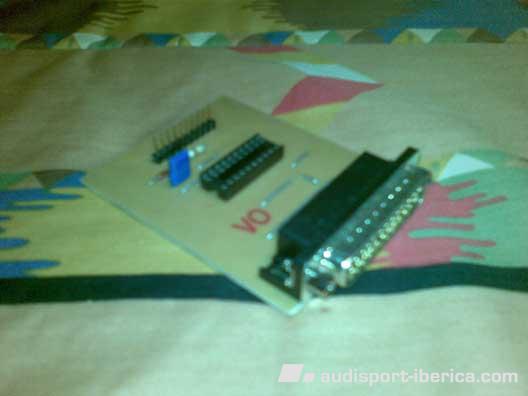

Redesoft Publicado 18 de Febrero del 2009 Denunciar Compartir Publicado 18 de Febrero del 2009 Vamos a ver, como se comenta por el foro el cable tiene 2 componentes esenciales que son los que se suelen jod** 1. El FTDI 2. El Atmega o Atmel El ftdi lo que hace basicamente es hacer que el ordenador reconozca al puerto usb como rosstech noseque, si se jode el cable se reconoce de otra forma y no va bien. Hay utilidades como se ha dicho antes para reprogramar este integrado sencillamente. Si se jode el Atmega, normalmente también se jode el ftdi así que primero se repara el ftdi y luego hay que reprogramar el atmega. Para reprogramarlo no hace falta desoldarlo, eso es un trabajo de chinos porque son microsoldaduras y te dejas los ojos desoldando, el cable dentro suele llevar unos pines o si no se sueldan unos pequeños cables a las patas que hagan falta del atmega. Lo que si que hace falta es un programador de atmega para mandar informacion del puerto paralelo. Hay esquemas en internet de como hacerlo y en el foro de vagclub hay hasta un fotolito. El programador hacerlo no vale mas de 8 euros. Os dejo una foto del mio a falta de intalarle en el zocalo el 74hc244 que no encuentro en mi pueblo XD. Ale Responder Enlace al comentario Compartir en otros sitios web More sharing options...
