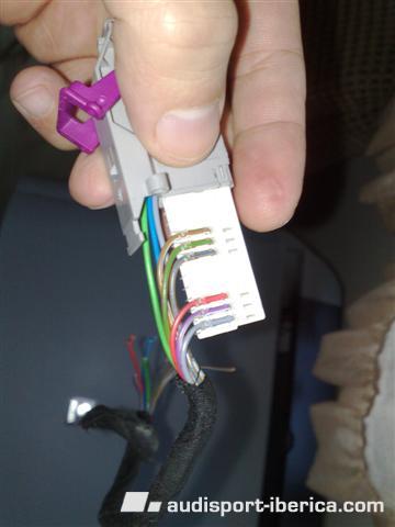

Jordancillo Publicado 18 de Febrero del 2009 Denunciar Publicado 18 de Febrero del 2009 Hola de nuevo, necesito ayuda urgentisima, ho le metemos el cuadro nuevo, y estecuadro lleva el conector gris en la trasera, uno que es igual que el verde y el azul, pero gris en el centro, lo que necesito saber es en que pin va cada cable de las señales de este conector. Actualmente tiene 9 cables y 32 pines ( corte del coche un trozo de cable con la ficha ) y solo trae 9 ocupados ( de los 32 pines ). Yo ncesito saber por ejemplo pues el pin 8 indica consumo, el 9 temperatura exterior, el 10 control de lamparas... eso es lo que necesito y POR FAVOR antes de las 4 de la tarde, que he quedado con Juam87 para que me ayude. Los 9 cables que trae y que tenia el coche del que se saco el cuadro conectados en la ficha son 8-9-10, 14-15-16, 17-18-19. Os pido ayuda desesperada y urgente por favor!!!! Mil gracias. :crying_anim: :crying_anim: Responder

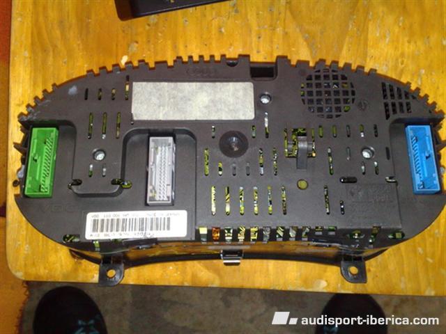

Jordancillo Publicado 18 de Febrero del 2009 Autor Denunciar Publicado 18 de Febrero del 2009 Mas fotos... Responder
Jordancillo Publicado 18 de Febrero del 2009 Autor Denunciar Publicado 18 de Febrero del 2009 Por cierto el cuadro es de 11 del 99 y su referencia 8L 920 930A Ayuuuuuda........ :crying_anim: :crying_anim: Responder

davidcsbn Publicado 18 de Febrero del 2009 Denunciar Publicado 18 de Febrero del 2009 (editado) 5 can high para que salga en el cuadro info de la radio 6 can low " " " " " " " " " " 8 contacto puerta acompañante(aqui tienes que cambiar de lugar uno de los cables que va al conector verde pos.1) 9 y 10 son las puertas traseras en caso de tener busca los cables en conector verde pos. 1 14,15 y 16 los conectas a masa para que no salten los avisos de luces fundidas y agua lavaparabrisas 17 y 18 son las teclas de subida y bajada de la palanca del ordenador 19 es el reset del ordenador Y no hay mas Saludos Editado 18 de Febrero del 2009 por davidcsbn Responder
Jordancillo Publicado 18 de Febrero del 2009 Autor Denunciar Publicado 18 de Febrero del 2009 5 can high para que salga en el cuadro info de la radio6 can low " " " " " " " " " " 8 contacto puerta acompañante(aqui tienes que cambiar de lugar uno de los cables que va al conector verde pos.1) 9 y 10 son las puertas traseras en caso de tener busca los cables en conector verde pos. 1 14,15 y 16 los conectas a masa para que no salten los avisos de luces fundidas y agua lavaparabrisas 17 y 18 son las teclas de subida y bajada de la palanca del ordenador 19 es el reset del ordenador Y no hay mas Saludos UN MILLON DE GRACIAS!!! Yo que no tengo radio concert ni puertas traseras...de eson me olvido no? Del 5,6,9 y 10 no les hago nada no? O te muestra de una radio pioneer la emisora tbn? Cuando dices 5,6 10... te refieres al numero del pin del conector verdad? Un millon de nuevo tio Responder

davidcsbn Publicado 18 de Febrero del 2009 Denunciar Publicado 18 de Febrero del 2009 5 can high para que salga en el cuadro info de la radio6 can low " " " " " " " " " " 8 contacto puerta acompañante(aqui tienes que cambiar de lugar uno de los cables que va al conector verde pos.1) 9 y 10 son las puertas traseras en caso de tener busca los cables en conector verde pos. 1 14,15 y 16 los conectas a masa para que no salten los avisos de luces fundidas y agua lavaparabrisas 17 y 18 son las teclas de subida y bajada de la palanca del ordenador 19 es el reset del ordenador Y no hay mas Saludos UN MILLON DE GRACIAS!!! Yo que no tengo radio concert ni puertas traseras...de eson me olvido no? Del 5,6,9 y 10 no les hago nada no? O te muestra de una radio pioneer la emisora tbn? Cuando dices 5,6 10... te refieres al numero del pin del conector verdad? Un millon de nuevo tio :blink: Exacto si no tienes puertas traseras y la radio no es la original pasas de esos pin, el cable que debes mover del conector verde pos.1 al conector gris pos 8 es de color marron/blanco, no olvides llevar a masa 14,15 y 16, si no cada vez que des al contacto sonarán tres "gong" y te marcará tres fallos. Saludos Responder

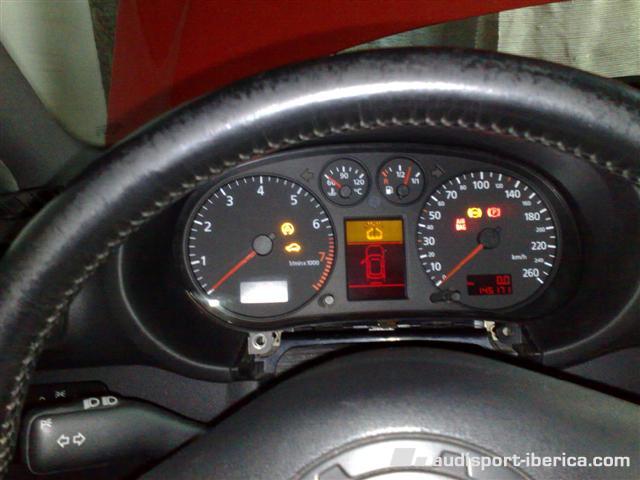

factor Publicado 19 de Febrero del 2009 Denunciar Publicado 19 de Febrero del 2009 que te marca en ese cuadro? te marca los fallos y las cosas como en los modelos que lo llevan instalado? Responder
davidcsbn Publicado 19 de Febrero del 2009 Denunciar Publicado 19 de Febrero del 2009 Según el tipo de imno necesitas los dos login, el viejo y el nuevo; yo no consegui sacarlos con el vag tacho ni con el login reader (aunque me aseguraron que si se podia) pero mi coche es restyling de 2001,al final lo lleve a audi con todo preparado y les dije que solo faltaba codificar. Saludos Responder
Jordancillo Publicado 19 de Febrero del 2009 Autor Denunciar Publicado 19 de Febrero del 2009 que te marca en ese cuadro? te marca los fallos y las cosas como en los modelos que lo llevan instalado? Exacto, hasta las puertas abiertas y todo... Responder
Jordancillo Publicado 19 de Febrero del 2009 Autor Denunciar Publicado 19 de Febrero del 2009 Según el tipo de imno necesitas los dos login, el viejo y el nuevo; yo no consegui sacarlos con el vag tacho ni con el login reader (aunque me aseguraron que si se podia) pero mi coche es restyling de 2001,al final lo lleve a audi con todo preparado y les dije que solo faltaba codificar.Saludos Ya te digo, va a ser lo que termine haciendo socio... Almenos lo gordo ya esta hecho y la clavada será menor... Responder
