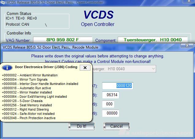

Santoss Publicado 19 de Febrero del 2009 Denunciar Publicado 19 de Febrero del 2009 Lo acabo de intentar, pero Module 52: Door Elect, Pass.: Byte 4 Value 50, change to 5C (folding mirrors mounted) para coches con espejos retrovisores plegables electricamente Value 40, change to 4C (folding mirrors not mounted) para coches sin espejos retrovisores plegables electricamente Esto no se donde ponerlo...No tiene un coding... Responder

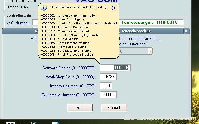

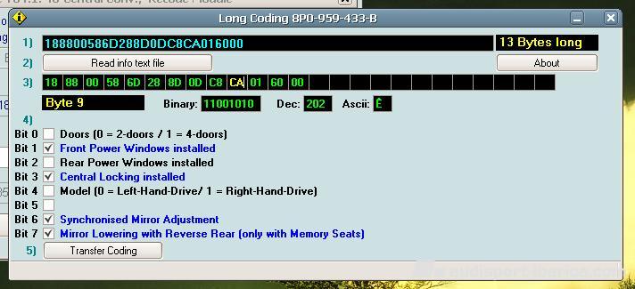

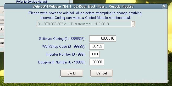

5no Publicado 19 de Febrero del 2009 Denunciar Publicado 19 de Febrero del 2009 (editado) Bueno pues ya estamos aquí... Antes que nada deciros que el resultado ha sido negativo, y ahora paso a los detalles. Al entrar en el módulo 52, me encuentro con que no tiene Long Coding y me salta una pantalla tal que así: Y aquí con su globito de ayuda... Bueno hasta ahí todo bien, supongo que no puedo continuar con el tema ya que no tengo dónde codificar lo que pone en el primer post... PERO! Luego curioseando el módulo 46, me he encontrado con esto: Fijaros en la marquita nº 7 "Mirror Lowering with Reverse Rear (only with Memory Seats)... Algo me dice que si en el módulo 51 le digo que mi coche tiene los asientos con memoria instalada, entonces la opción de que se baje el espejo automáticamente me funcionará. El caso es que nuna he entendido cómo funcionaba el coding cuando no tiene Long Coding, me refiero a esta imagen: Te aparece el globito de ayuda con los números que le dicen a la centralita que el coche tiene esto ó lo otro, pero no sé como ponerlos, si se han de sumar todos los que tengas instalados, si sólo he de escribir el valor o qué (nótese que en el globito de ayuda pone +0000256 Seat Memory installed, con eso supongo que podré engañar a la centralita). Si alguien me echa algo de luz en este asunto, haré la prueba de decirle al coche que tiene los asientos con memoria instalados y a ver si así funciona el invento. Un saludo!! Editado 19 de Febrero del 2009 por 5no Responder
fitille Publicado 19 de Febrero del 2009 Denunciar Publicado 19 de Febrero del 2009 Me parece que el problema está en que la memoria de los asientos también se usa para memorizar la posición de los retrovisores para cada posición de los asientos. Esto a su vez es usado para memorizar la posición de los retrovisores antes de poner la marcha atras, si no hay dicha memoria, el sistema no es capaz de recuperar la posición inicial de los retrovisores, así que si no tienes la memoria de los asientos, no creo que funcione el invento. S2 Responder
BoMBaI Publicado 19 de Febrero del 2009 Denunciar Publicado 19 de Febrero del 2009 Exacto, en el mío tampoco hay long coding.. Lo dicho, por mucho que le digamos que lleva asientos eléctricos y no los lleva, creo que no valdrá para nada.. 5no, yo lo he visto, pero el coding así con +xxxxx no se ni como va y he pasado de tocar nada también! Ojalá funcione! Responder
