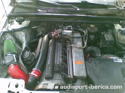

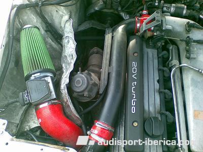

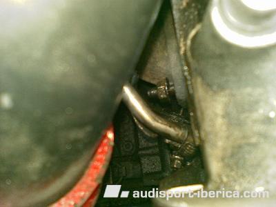

micrillo Publicado 19 de Febrero del 2009 Denunciar Publicado 19 de Febrero del 2009 Hola a todos una vez mas, pues nada revisando lo que me hicieron en el taller me di cuenta que se me afloja la primera tuerca del colector.....ya es la tercera vez que se afloja ...... de que puede ser¿??¿ de darle candela?¿?¿supongo que por ahi perdera un pocoo.....os pongo foto Otro temilla sabis donde puedo conseguir el tubito que va de la n75 a la waste?¿?¿¿ jod** en el conce me pedian 84 leuros!!!!!!!y les dije que se tomaran una valeriana :laugh: muuuchas gracias Y ya de paso os pongo las fotos de motor con los manguitos Responder
M_GORDON Publicado 19 de Febrero del 2009 Denunciar Publicado 19 de Febrero del 2009 Apréta el tornillo y después otra vez cuando esté en caliente (o era al revés) El tubito ese, cómpralo en ebay por metros. Responder
PASSONS2 Publicado 19 de Febrero del 2009 Denunciar Publicado 19 de Febrero del 2009 Echale al torniyo Loctite fijador.. SS22 Responder
ferni308 Publicado 19 de Febrero del 2009 Denunciar Publicado 19 de Febrero del 2009 Apréta el tornillo y después otra vez cuando esté en caliente (o era al revés) El tubito ese, cómpralo en ebay por metros. +1 ponle fijador y en caliente no te pases Responder
micrillo Publicado 19 de Febrero del 2009 Autor Denunciar Publicado 19 de Febrero del 2009 Muuuchas gracias eso haré!! Apréta el tornillo y después otra vez cuando esté en caliente (o era al revés) El tubito ese, cómpralo en ebay por metros. +1 ponle fijador y en caliente no te pases Responder
falconetti Publicado 21 de Febrero del 2009 Denunciar Publicado 21 de Febrero del 2009 Muuuchas gracias eso haré!! Apréta el tornillo y después otra vez cuando esté en caliente (o era al revés) El tubito ese, cómpralo en ebay por metros. +1 ponle fijador y en caliente no te pases Parece una tuerca normal (de ferreteria) las de los colectores son de una aleacion de laton y son ligeramente aplastadas para evitar que se aflojen, pruebalo. Responder
