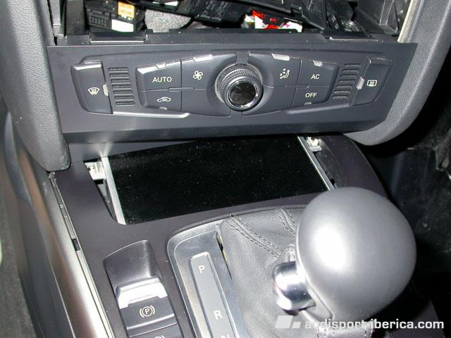

Cuasar Publicado 27 de Septiembre del 2009 Denunciar Publicado 27 de Septiembre del 2009 El otro día aprovechando que tuve que meter los cables USB por la consola central, aproveché para probar a colocar la pantalla en el lugar del cenicero y físicamente molesta menos de lo que pensaba, de hecho casi se podía cerrar la tapa de la consola con la pantalla dentro. Ventajas muchas y problemas los que me pensaba, la parte superior no se vería totalmente, aunque aún se podría hacer algún ajuste, la palanca del cambio molestaría en la posición de estacionamiento y por el ángulo de visión se perdería bastante contraste, aunque creo que sería suficiente par poder verla sin muchos problemas. Como pierdo poco por probar, igual me animo y me hago un cable de conexión para hacer una prueba práctica. Responder

MGM01 Publicado 3 de Octubre del 2009 Denunciar Publicado 3 de Octubre del 2009 El otro día aprovechando que tuve que meter los cables USB por la consola central, aproveché para probar a colocar la pantalla en el lugar del cenicero y físicamente molesta menos de lo que pensaba, de hecho casi se podía cerrar la tapa de la consola con la pantalla dentro. Ventajas muchas y problemas los que me pensaba, la parte superior no se vería totalmente, aunque aún se podría hacer algún ajuste, la palanca del cambio molestaría en la posición de estacionamiento y por el ángulo de visión se perdería bastante contraste, aunque creo que sería suficiente par poder verla sin muchos problemas. Como pierdo poco por probar, igual me animo y me hago un cable de conexión para hacer una prueba práctica. Cuasar, parece ser que hay pantallas en 7" con entrada VGA y LVDS en el mercado Chino... quizá sea la solución definiva.. a ver si se confirma y te aviso. Saludos Responder

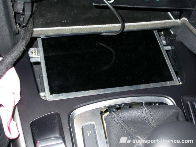

Cuasar Publicado 4 de Octubre del 2009 Denunciar Publicado 4 de Octubre del 2009 Otra posibilidad. Acabo de desmontar la pantalla y quitando el chasis para no tener que cortar los laterales, podría caber en la zona del reposavasos. Se vería toda entera, con mejor ángulo de visión y la parte mala es que pilla un tanto lejos para mirarla mientras se conduce. Aunque casi me gustaría más tenerla aquí, que en el hueco cenicero. Responder
