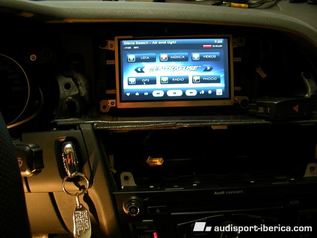

Cuasar Publicado 31 de Marzo del 2009 Denunciar Publicado 31 de Marzo del 2009 Pues ya lo tengo instalado y puedo visualizar el pc en la pantalla original. Una vez el aparato en las manos, ya he visto claro el conexionado. Este interface conmuta video y audio pero el audio tal y como comentan en su página web, hay que conectarlo al coche a parte. Probablemente aprovecharé para conectarle una tarjeta de sonido externa de mejor calidad que la del portátil y creo que sin mucha suerte mejoraré el sonido de serie. La electrónica del amplificador del sistema Bang&Olufsen es del fabricante LEAR, una corporación especializada en interiores y electrónica para vehículos. La amplificación es de clase "D", idónea para los recursos energéticos de un coche, pero que a priori no es el tipo de amplificación que mejor calidad de sonido ofrece. Gracias Pipo por hacernos saber de su existencia Responder

Cuasar Publicado 5 de Abril del 2009 Denunciar Publicado 5 de Abril del 2009 Cuentanos algo del navegador, hay algo nuevo que nos puedas comentar.fotos de los menus y como los manejas. Salu2 Aquí tienes unos screenshots de las pantallas del programa Centrafuse y de su web, te puedes descargar una demo de prueba en lo que vas a poder ver el manejo. Aparte del Destinator, también se pueden integrar otros nagegadores como el Sygic o el iGo My way En la web de soloCarputer, tienes acceso a información sobre este y otros temas relacionados con el carpc, ordenadores de distinto tipo adaptados a los vehículos. Existen otros programas del tipo del Centrafuse y también se podrían utilizar distintos sistemas operativos. Eso ya según cada cual. - Nuevo poco. Sólo que me contestaron a un correo que les mandé acerca de varios temas, entre ellos sobre la posible avería al CAN-bus del coche por avería del interface y me comentaron que es improbable y aún no se han visto en ese caso. También me comentaron que como la entrada auxiliar es una instalación habitualmente de serie en los coches sin BUS-Most (es una empresa inglesa), únicamente tiene disponible un interface de audio para este tipo de bus, el MOST. Cuentanos algo del navegador, hay algo nuevo que nos puedas comentar.fotos de los menus y como los manejas. Salu2 Me he perdido... de que navegador hablas? el tema no es de un un interface con entradas de audio y video? Efectivamente ficha77, el tema principal es el interface, sólo que por las 3 entradas de video del interface, cada cual puede visualizar en la pantalla original del coche lo que quiera, un reproductor de DVD, un disco duro multimedia, la salida de video de un navegador portátil, de un teléfono, ipod o alguno como yo, intentan conectar un pc con programas específicos para el carpc como el centrafuse, del cual puedes ver información en las direcciones que he linkeado antes y que puedes tener acceso a un conjunto de herramientas varias en un mismo programa, navegador, reproductor de audio, internet, fotos, videos, televisión, cámaras de video o lo que la imaginación de cada uno, la técnica y el sentido común permitan para evitar problemas de seguridad a la hora de conducir. También tiene salidas de video para pantallas traseras por ejemplo. El problema de este interface, es que el audio hay que integrarlo aparte por las razones que he comentado antes y que de momento me estoy planteando cómo hacerla, si no se tiene la entrada Auxiliar de audio como a mí me pasa. Responder
