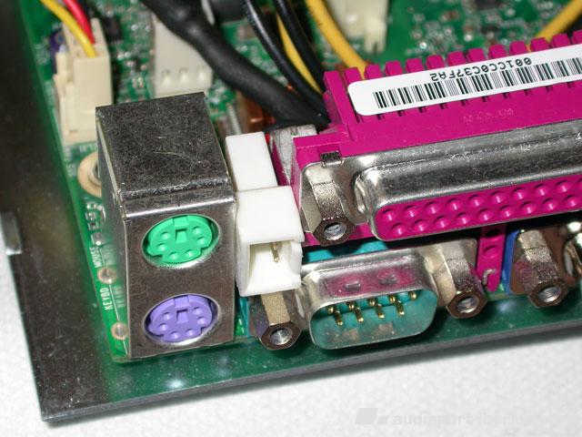

Cuasar Publicado 16 de Junio del 2009 Denunciar Publicado 16 de Junio del 2009 Lo del S-video te lo comentaba porque en mi caso no me vale un adaptador, tendré que utilizar un convertidor, extraer la señal RGB del VGA o cambiar directamente la placa base que quizás me traiga más cuenta. En cuanto a la sujeción de la caja, tengo que mirar medidas, pero es posible que haga un chasis de tubo de cobre rígido sujeto a los mismos tornillos en donde se sujeta el amplificador del B&O. Es fácil de encontrar, moldear y soldar lo que sea necesario. Quiero también hacer un seguimiento de la temperatura del aire en ese hueco. Tiene un respiradero al exterior cerca y es posible que circule algo de aire al avanzar el coche. De todas maneras se puede poner en ese hueco un ventilador conectado a la placa base por ejemplo. El motivo de utilizar esa tarjeta, es por el tema del CMSS-3D, el Crystalizer y el EAX a ver que tal resultado dan dentro del coche. El problema es que sólo disponemos de una entrada estéreo si utilizamos la entrada de la radio. Ya no recuerdo bien que conecté, pero como mínimo quiero llevar el led de encendido. El pulsador de arranque/apagado, reset y alguno más. También voy coger la alimentación directamente de la batería con el respectivo fusible a la salida del borne, eso es imprescindible en cualquier instalación porque la protege en su conjunto y hay que hacerla con un mínimo de seguridad para no llevarnos un disgunto. No sería el primer coche que sale ardiendo por un cortocircuito. Con nuestra fuente de alimentación, nos podemos permitir en principio no tener problemas de consumo de batería excesivo. Con relación a la instalación del interface, de momento tengo puesto el cableado en la guantera. por lo menos para mí, me conviene tenerlo accesible para poder ver el funcionamiento a través de los LED´S, tener acceso a los conmutadores y también a las propias conexiones sin tener que desmontar la radio o el salpicadero. Existe comunicación entre el hueco de la pantalla, el hueco de la radio y la guantera y la longitud del cable de video es la suficiente. Aparte de la alimentación, hay que conectar también al Can-bus y quizás por tema de ruido, no convenga utilizar una tirada muy larga por si lo quisieras llevar hasta el maletero. No sé si lo sabrás, pero el cableado de ese bus en un par de cables trenzado para cuando hagas la conexión. Es como el trozo que tiene el interface. Si quieres te pongo información sobre ello del manual. En el manual del Interface comentan que conviene conectarlo al frontal del climatizador, por que el tráfico de datos es mayor que en la radio, pero a mí con la conexión en la radio me funcionó también y no sé hasta que punto también lo podríamos conectar al Bus del amplificador. De todas maneras, también está el cable de video que va a la pantalla, habría que alargarlo si quisieras llevarlo al maletero. Por cierto, las pruebas que hice con vídeo fueron buenas, pero la imagen del escritorio del windows fuero bastante malas casi con seguridad debido a una resolución demasiado alta, aunque tampoco la señal de video compuesto creo que ayude mucho. Con respecto al Navigator, ya me contarás que tal. ¿Lo estás utilizando con el Centrafuse? No estaría mal tampoco el poder manejar por voz algún sistema operativo con el media center. Y con respecto al VCDS, yo también tengo la 805 y no recuerdo que me costara encontrar lo del AUX-In. ¿Tienes la Concert o la Synphony? Si sigues sin encontrarlo, lo miraré en el mio para concretar. Responder
Cuasar Publicado 16 de Junio del 2009 Denunciar Publicado 16 de Junio del 2009 Para evitar cortocircuitos he aislado la tapa y la propia tarjeta de sonido con cinta y láminas de plástico. Responder

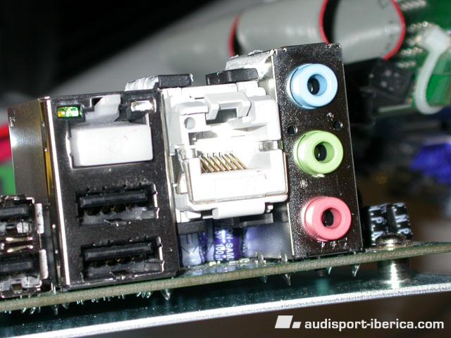

Cuasar Publicado 16 de Junio del 2009 Denunciar Publicado 16 de Junio del 2009 (editado) El conector de red. Habra que ver que tal le sientan las vibraciones, lo suyo sería utilizar otro tipo. Editado 16 de Junio del 2009 por Cuasar Responder

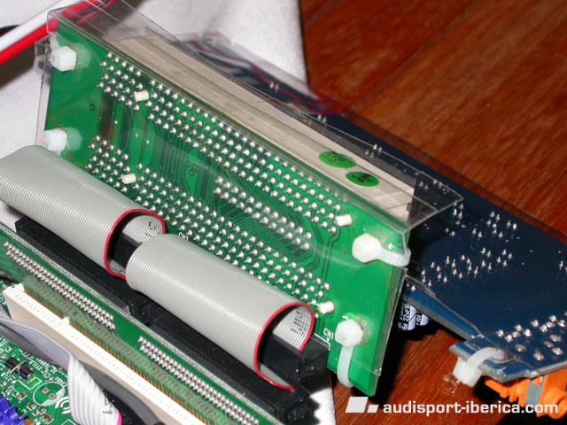

Cuasar Publicado 16 de Junio del 2009 Denunciar Publicado 16 de Junio del 2009 Con la tarjeta plegada. Habrá que ver también que tal le sientan las vibraciones al conjunto. Responder
