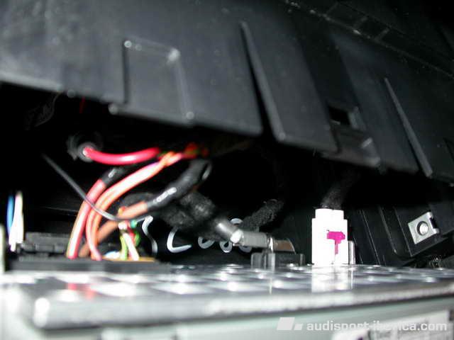

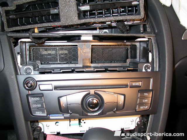

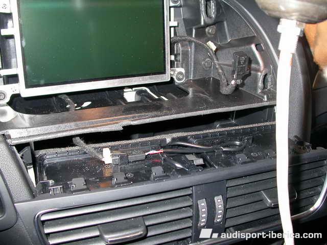

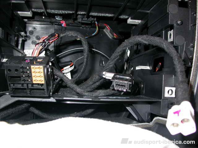

Cuasar Publicado 19 de Junio del 2009 Denunciar Publicado 19 de Junio del 2009 Leete estos ficheros antes de ponerte con ello. Varios Aux-in El que más te interesa es el conector "B" de la radio con los tres terminales de BF para fuentes de audio externas R199, canal derecho, izquierdo y masa. En esos es en donde tienes que hacer la conexión. Cuanto estés extrayendo la radio, en cuanto tengas hueco para meter la mano, desconecta el cable de video porque es más bien corto y será el primero del que tires. Todos tienen una pestaña que tienes que apretar y el conector principal una salapa que tienes que hacer bascular hacia arriba. Responder

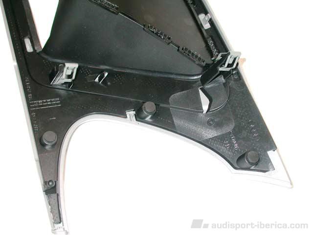

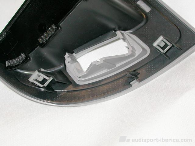

Cuasar Publicado 19 de Junio del 2009 Denunciar Publicado 19 de Junio del 2009 Cuando tires del embellecedor, intenta no tirar sólo de la parte gris clara porque se puede despegar de la negra. Responder

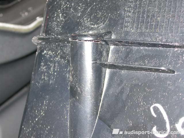

Cuasar Publicado 19 de Junio del 2009 Denunciar Publicado 19 de Junio del 2009 Los cables en la guantera, los metí agrandando este orifício. Para ello tienes que desmontar la misma guantera. Responder
