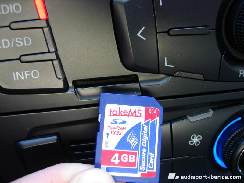

CANLE Publicado 19 de Febrero del 2009 Denunciar Publicado 19 de Febrero del 2009 jusgam debe ser a ti al unico que te funciona, ademas de ser de 32 gb es sdhc, si miras el manual ya pone bien clarito solo sd y maximo 2g, pero yo tengo la de cuatro y va perfectamente Responder
fjnavar Publicado 19 de Febrero del 2009 Denunciar Publicado 19 de Febrero del 2009 En e manual que tengo yo, me dieron el coche el 18/02/2009, es decir e pasado miercoles, pone SD 4 gb, yo he probado con una SDHC de 4gb SD2 y funciona correctamente, es decir, que yo creo que han actualizado algo de los lectores por parte de AUDI. Un saludo. Responder
gsro Publicado 19 de Febrero del 2009 Denunciar Publicado 19 de Febrero del 2009 Aqui una foto de un forero que usa 4 Gb....... Responder
