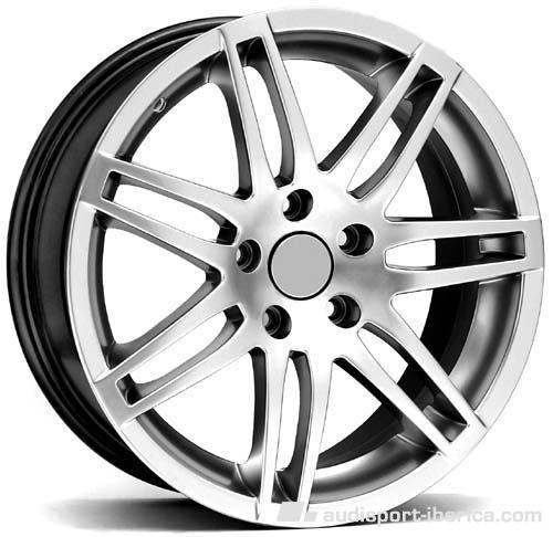

Carmelita Publicado 19 de Febrero del 2009 Denunciar Publicado 19 de Febrero del 2009 Hola de nuevo. Estoy pensando en comprarme una nuevas llantas, concretamente las NEWRS4 en 17", replicas italianas claro, que originales no las hay. He visto esta web, www.carwheels.es, y he visto que de precio no estan mal. Serian en 7,5x17, y con un ET 35/45. Alguno de vosotros conoce esta pagina? Son de fiar? que me aconsejais: ¿7x17 con ET42 o 7,5x17 con ET35/45? En espera de vuestros comentarios, gracias por todo. Responder

charber Publicado 19 de Febrero del 2009 Denunciar Publicado 19 de Febrero del 2009 el ET es el desplazamiento horizontal de la llanta, es decir lo que sobresale del coche, como el efecto de los separadores, a menor ET mas sobresalen (para a3 el minimo aonsejable es et45, con menos te rozarán) el ancho de la llanta es lo de las "j" 7,5j u 8j u 8,5j, cuanto mayor sea el número más ancha será la llanta. salu2 Responder
