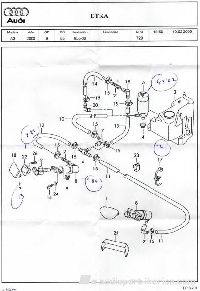

pablo-alc Publicado 19 de Febrero del 2009 Denunciar Publicado 19 de Febrero del 2009 Hoy he ido a audi a ver que me podía costar el kit lavafaros para poder ir mas trankilo con el kit de xenon...ya harto de ir a desguaces y nada de nada...si se comprá el kit original es una pasta..tapas 13,los lavafaros 86 cada uno creo k m dijo ,42 la bomba y 41 el deposito...los tubos,los codos y abrazaderas y demas son normales se pueden comprar en cualkier lado...pero lo k kiero saber es si algunos de estos componentes los podemos sustituir por otros mas baratos de seat-skoda-volkswagen..como son los lavafaros,la bomba y si se puede usar el mismo deposito..ya k el lavafaros apenas se usa...y así ahorar una pasta..esteticamente por fuera es igual ya que son las tapas del a-3 pero por dentro nos saldría mas barato..le pregunté si se podían combinar y me dijo k si les llevo las referencias de las piezas por las k sustituirlas de seat-skoda-volkswagen k sirvan k sin problemas..y si en vez de pedir uno se piden varios tambien saldrían mas baratos..si alguien sabe si se puede hacer eso k me diga las referencias para ver en cuant saldría el kit y si hay mas interesados pues ver si sale mas barato...os dejo el esquema d montaje k m dieron..un saludo.. Responder

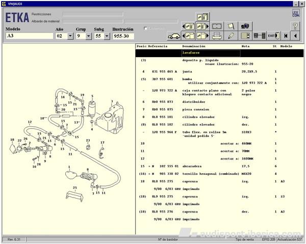

Freestylero Publicado 19 de Febrero del 2009 Denunciar Publicado 19 de Febrero del 2009 yo acabod e mirar esto en el etka si alguien nos pudiese decir q necesitamos comprar exactamente en el concesionario -2 tapas - los 2 levantadores o mecanismos q nos e como se llaman - que mas algun cable?? deposito nos vale el nuestro? Responder
pablo-alc Publicado 19 de Febrero del 2009 Autor Denunciar Publicado 19 de Febrero del 2009 (editado) que suba esto pable q yo tambien estoy interesadoen cuanto saldrian en total precio comprar todo en la casa menso el deposito (que vale el que ya tenemos creo)? tienes las referencias originales de la casa para q pregunte yo por aqui a ver Roberto el original sale muy caro unos 250 sin el deposito y sin tubos,abrazaderas y demas..mejor poner de las otras marcas si son compatibles k seguro k nos cuesta la mitad..las referencias no las tengo..me gustaría ver si son compatibles con las otras.. Editado 19 de Febrero del 2009 por pablo-alc Responder

Bully Publicado 19 de Febrero del 2009 Denunciar Publicado 19 de Febrero del 2009 Con que compréis los surtidores, tapitas viendo de qué año es vuestro coche, el tubo flexible y accesorios como abrazaderas y conexiones, sobra. O sea, todo menos el depósito y bomba. Saludos. Responder

A3POWER Publicado 19 de Febrero del 2009 Denunciar Publicado 19 de Febrero del 2009 Tendreis que comprar el deposito de 5,5L y la bomba del lavafaros que es de mayor caudal. El deposito pequeño no tiene el hueco para instalar la bomba del lavafaros! Asique os tocara gastaros los cuartos....... -Deposito de 5,5L...................unos 40Euros -Bomba Lavafaros..................unos 50Euros Responder
