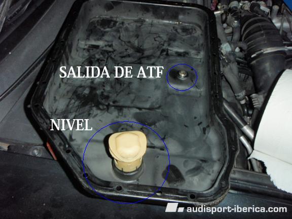

jlpenalver Publicado 22 de Febrero del 2009 Autor Denunciar Publicado 22 de Febrero del 2009 Hola fergar, en la tapa del carter de la caja de cambios hay dos tornillos, uno grande y otro pequeño. El grande es el nivel y el pequeño el de salida del ATF. en el momento que empieza a rebosar el ATF ya está el nivel. Tienes que verlo con el motor en marcha Saludos Responder
fergar Publicado 22 de Febrero del 2009 Denunciar Publicado 22 de Febrero del 2009 Ok. Pero por donde se mira? Por arriba, por abajo? derecha?izquierda? Perdona que pregunte tanto, pero es que no tengo ni idea de por donde puede ser. La temperatura, por supuesto la miraras con el VAG-COM,no? en que modulo esta? Gracias. Responder
jlpenalver Publicado 23 de Febrero del 2009 Autor Denunciar Publicado 23 de Febrero del 2009 Hola, el nivel se mira desde abajo. Tienes que tener el coche metido en un foso. Esperas que el motor esté frio y lo arrancas sobre 15 o 20m (dependiendo del tiempo que haga) al ralentí. Quitas en tornillo y compruebas el nivel. En principio, al quitar el tornillo no cae ATF puede, o que esté bien de nivel, o que esté un poco bajo. Coges, empiezas a meter ATF hasta que empiezen a caer algunas gotas y ya está. Mira si lo tienes suficientemente claro y si no, me vuelves a preguntar. Para eso estamos. Un saludo. Responder

pacoA6 Publicado 24 de Febrero del 2009 Denunciar Publicado 24 de Febrero del 2009 Hola PacoA6, en mi caso, si no hubiese tenido la perdida de acite no lo hubiese cambiado. Yo perdí como 3 o 4 lts y no me fiaba. De hecho, me costó mucho salir del garaje y llegar al taller de mi vecino. Para ver el vivel, tienes el tornillo del nivel. Y del color no te puedes fiar. En el mio, despues de los 15mts. con el motor en marcha, cuado volví a reponer ATF y empezó a rebosar, ya tenia un color mucho mas oscuro, como si estubiese sucio y solo llevaba 15 minutos funcionando. Si quieres, te vienes para el sur y lo cambiamos en un rato. jeje. pero en serio ehh.... Saludos Estoy con los mantenimientos previstos que había comentado la semana pasada, un poco por la urgencia de la pérdida de refrigerante (picado el radiador), y al sacar el radiador para acceder a la distribución, salió aceite negro, por lo que tendré que cambiarlo, ya confirmado por el mecánico que me lo está haciendo. En cuanto a ir por el sur, no lo descarto; tengo una hermana en Marbella y posiblemente me acerque en Semana Santa. Si hay posibilidad no tengo inconveniente en quedar, pero ... para tomar una cerveza sin alcohol. Muchas gracias y enhorabuena por tu trabajo. Responder
jlpenalver Publicado 25 de Febrero del 2009 Autor Denunciar Publicado 25 de Febrero del 2009 (editado) Hola PacoA6, en mi caso, si no hubiese tenido la perdida de acite no lo hubiese cambiado. Yo perdí como 3 o 4 lts y no me fiaba. De hecho, me costó mucho salir del garaje y llegar al taller de mi vecino. Para ver el vivel, tienes el tornillo del nivel. Y del color no te puedes fiar. En el mio, despues de los 15mts. con el motor en marcha, cuado volví a reponer ATF y empezó a rebosar, ya tenia un color mucho mas oscuro, como si estubiese sucio y solo llevaba 15 minutos funcionando. Si quieres, te vienes para el sur y lo cambiamos en un rato. jeje. pero en serio ehh.... Saludos Estoy con los mantenimientos previstos que había comentado la semana pasada, un poco por la urgencia de la pérdida de refrigerante (picado el radiador), y al sacar el radiador para acceder a la distribución, salió aceite negro, por lo que tendré que cambiarlo, ya confirmado por el mecánico que me lo está haciendo. En cuanto a ir por el sur, no lo descarto; tengo una hermana en Marbella y posiblemente me acerque en Semana Santa. Si hay posibilidad no tengo inconveniente en quedar, pero ... para tomar una cerveza sin alcohol. Muchas gracias y enhorabuena por tu trabajo. Pues bueno, ya sabes que tienes unas cervezas pagadas... solo tienes que decir lugar y hora. Podemos hacer una kedada. Saludos Editado 25 de Febrero del 2009 por jlpenalver Responder
