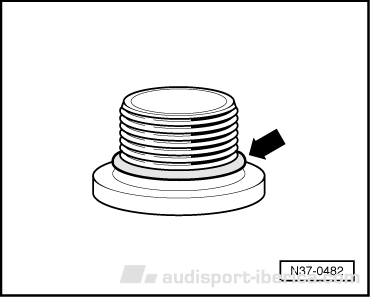

turri Publicado 30 de Marzo del 2010 Denunciar Publicado 30 de Marzo del 2010 Perdonar que suba de nuevo el post. He arrancado el motor en la posición P 3 segundos pero no ha salido más aceite ATF de la caja hay que meterle alguna velocidad es decir ha de ir en N o en D para conseguir que salgan los 7 litros??. jlpenalver:Cambiaste la Junta de goma del tapón de llenado?? Responder
turri Publicado 5 de Abril del 2010 Denunciar Publicado 5 de Abril del 2010 (editado) Bueno despues de mis problemas con los tornillos del carter al final a base de martillo de impacto y extractores saqué todos los tornillos. Como resultado descubrí: 1º Salieron 4 litros escasos de aceite y entraron unos 6-7 2º para controlar la temperatura del aceite con el vagcom en el modulo de cambio automático hay un canal que da la temperatura no me acuerdo de cual exactamente 3º Que me engañaron vilmente los del Taller de mecánica KASAL de salamanca son unos impresentables, a parte de que los tornillos no salían y estaban gripados (en solo 2 años???) el filtro o tamiz tiene fecha de fabricación y era de cuando compré el coche o sea que lo que me han cobrado por el tamiz y por el aceite hace dos años fue falso me engañaron. No fiarse de los talleres. (me estoy pensando el meter una reclamación en consumo ahora de algo de hace 2 años???) 4º Que es muy recomendable el cambio de aceite no se si cada 75.000 Km pero al menos cada 150 o 200.000 Km 5º Que el aceite que le he metido es mucho mejor y va mas fino que el que tenía, antes no se que le pondrían y ahora lleva un multi ATF que cumple todas las normativas antiguas mas las nuevas. 6º Agradecer al foro la ayuda tecnica prestada y a mi cuñado por la paciencia debajo del AUDI Editado 5 de Abril del 2010 por turri Responder
