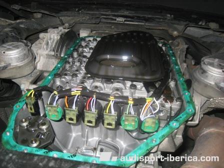

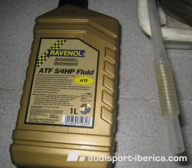

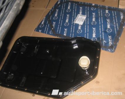

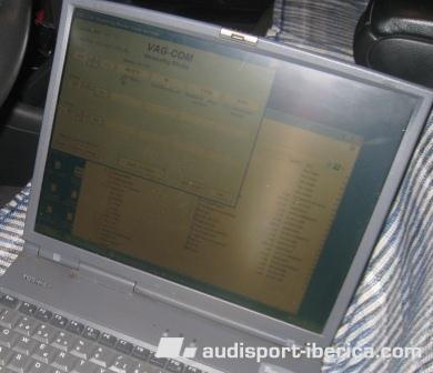

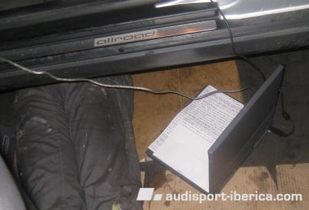

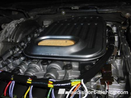

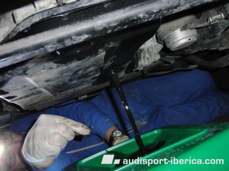

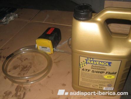

Yo he cambiado el ATF este puente de diciembre, y las cuentas son:
9 Litros de ATF (5+4) 74,98€ puesto en casa. El aceite cumple la norma de Audi G052162A.
Bomba electrica 34,21, también comprada en Alemania.
Kit de filtro mas la junta, 41,25@ mas gastos de envío (25€ pero además compre todos los silentblocks de la suspensión delantera).
Allen de 17mm para el tapon de llenado, 7€.
Allen de 8 mm para el tapon de vaciado.
Los tornillos del carter son todos Torx pero no me acuerdo de la medida, aunque no son de tamaño raro como la allen del tapón de llenado.
Junta torica del tapón de llenado y tapón de vaciado con su junta, a precio de Audi, unos 15€.
Primero afloje un poquito todos los tornillos del carter para asegurarme de que iban a salir todos, antes de empezar a vaciar el aceite. Luego vacie el aciete por el tapon de vaciado y finalmente quite el carter. En este proceso me salieron como unos 4 litros. Luego quite el filtro y al quitarlo me salio otro chorro de aceite. En total me salieron 5 litros y un poquito que quedó por los cartones. Son 5L porque llené una garrafa vacia que tenía de aceite de consume y no tuve que usar otro recipiente.
Para rellenar use el envase de 5L y la mitad de otro de 1L.
Yo no hice el proceso de poner el motor en marcha con la caja sin aceite.
Despues de limpiar el carter, los imanes a conciencia, y la zona de la junta lo monté todo y todavía sin arrancar el coche lo llene hasta que empezo a rebosar por el tapon de llenado. Luego arranque el coche un ratito, pare y rellené y empece el proceso de la temperatura que tan bien han explicado otros foreros.
Cuando el aceite llego a los 35º abri el tapón y rellene hasta que empezó a salir de nuevo, y ya con el tapón quitado rellené a los 37º y 38º. A los 38º paré, puse el tapón y lo apreté y nada mas. En calentarse tarda un rato y aunque no me acuerdo creo que no llegó a la media hora.
y ahora algunas fotos.

En otro foro he encontrado esto para saber la temp del atf:
la unica manera de poder mirar el nivel es con el coche levantado,enchufado el VAG ,entrando en cambio 02,bloque de valores 08 canal 04 y ver la temperatura
