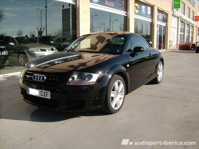

TT_NAVARRA Publicado 23 de Febrero del 2009 Denunciar Publicado 23 de Febrero del 2009 te envio un correo socio por si te puede interesar mi audi TT es un chollazo de coche!!! un saludo y bienvenido! Responder
Caním000 Publicado 23 de Febrero del 2009 Denunciar Publicado 23 de Febrero del 2009 te envio un correo socio por si te puede interesar mi audi TT es un chollazo de coche!!! un saludo y bienvenido! Quizás este se le vaya un poco del presupuesto pero adquiriría un maquinón de la leche, que voy a decir yo :drool: Responder
TT_NAVARRA Publicado 23 de Febrero del 2009 Denunciar Publicado 23 de Febrero del 2009 te envio un correo socio por si te puede interesar mi audi TT es un chollazo de coche!!! un saludo y bienvenido! Quizás este se le vaya un poco del presupuesto pero adquiriría un maquinón de la leche, que voy a decir yo le he mandao un mensaje, a ver que le parece... por millon mas de pts se lleva un cochazo!! Responder
