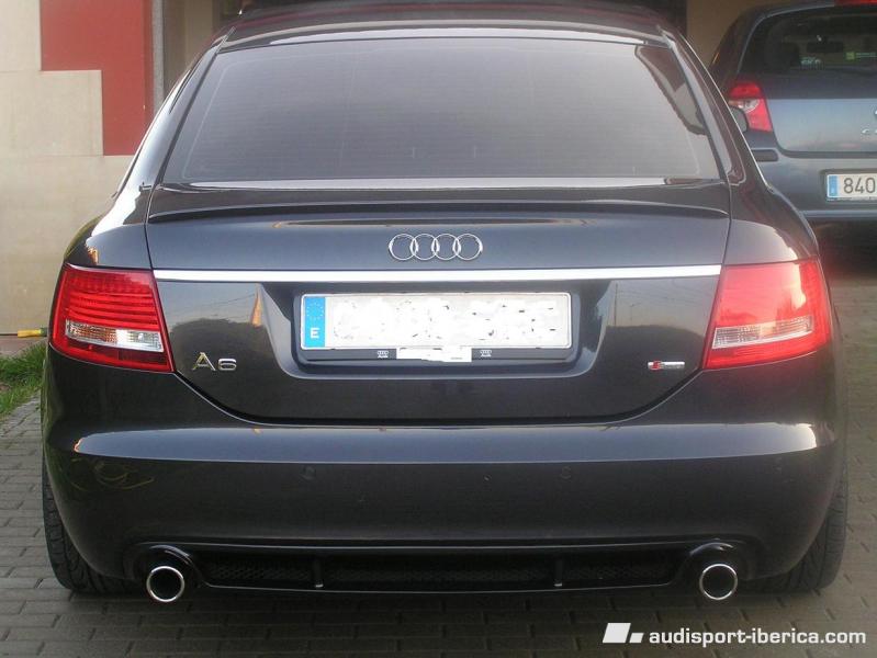

dycal Publicado 22 de Febrero del 2009 Denunciar Publicado 22 de Febrero del 2009 Para mí gusto, el a6 es un coche un poco serio, pero el que más me gustaba, por eso decidí darle un toque un poco deportivo. Desoyendo los consejos de Pagka, JNV y demás (seguramente tengan mucha razón), cambié las llantas originales en 17 por unas réplica del R8 en 18" (italianas, no chinas del ebay) y es que la tentación puede con la razón. Cambiadas las llantas, me di cuenta que debido al perfil tan bajo del neumático (225/40ZR18/92Y), se veía mucho el paso de rueda, parecía un Land Rover, así que tuve que cambiarle los muelles (MTM) de 35 mm. no más porque sino hay que homologar, eso es para los clio sport, saxo y m3, en el a6 no creo que quede muy bien. Cambiadas llantas y muelles, al bajar tanto, daba la sensación de que las ruedas estaban algo metidas hacia dentro de la carrocería, así que ala, unos separadores (MTM) de doble centraje de 1,5 cm. cada uno. Y bueno, terminado todo y probado todo, de momento muy bien, ni una sóla vibración, y estéticamente el coche cambia mogollón. Ahora, toca pintar las pinzas en negro, con el logo de los 4 aros, los embellecedores cromados de los antinieblas (que ya los tengo en casa), parrilla del s6 y taloneras del s6 también. Y por una temporada espero no tener que hacer nada más. Os dejo unas fotos para que se opine sobre el cambio: Responder
carlosax3 Publicado 22 de Febrero del 2009 Denunciar Publicado 22 de Febrero del 2009 muy guapo,si señor,te esta quedando de capricho el coche enhorabuena Responder
pagka Publicado 23 de Febrero del 2009 Denunciar Publicado 23 de Febrero del 2009 PRECIOSO, me alegro que tengas en cuenta mis consejos aunque no los hayas seguido. El coche está precioso. Responder
Kolari Publicado 23 de Febrero del 2009 Denunciar Publicado 23 de Febrero del 2009 PERFECTO, muy buen gusto. Responder
Patrese Publicado 23 de Febrero del 2009 Denunciar Publicado 23 de Febrero del 2009 muy bonito Responder
