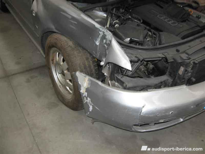

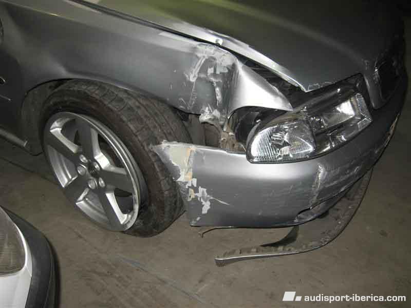

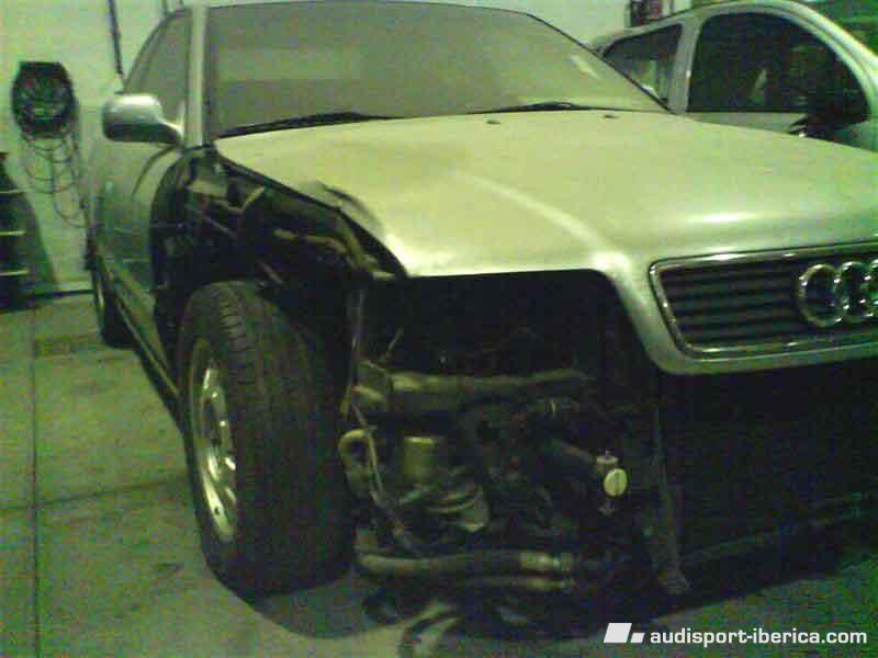

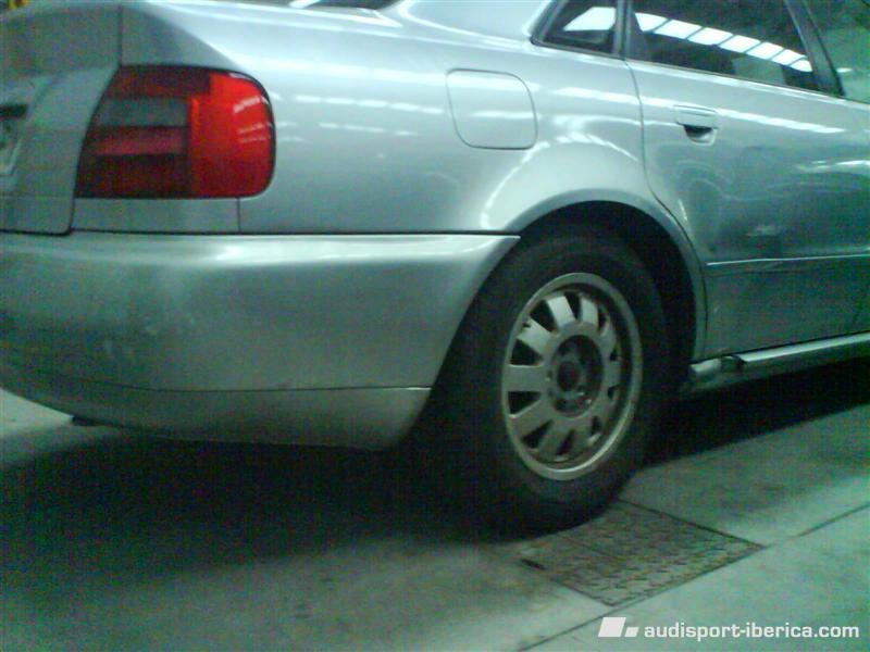

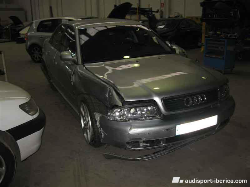

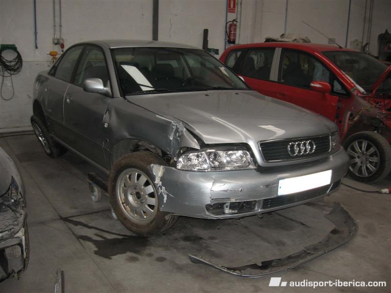

Lo primero, unas fotos del dia en que la grúa lo dejó en el taller

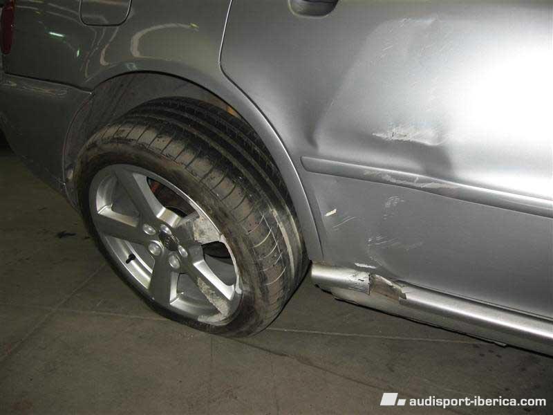

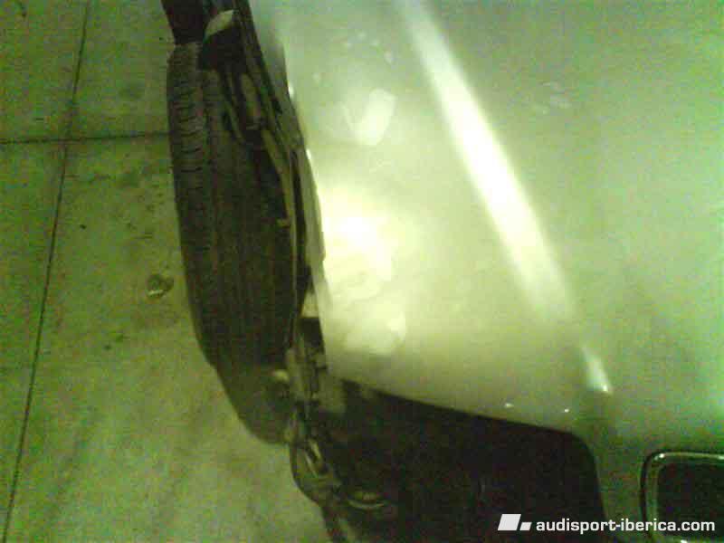

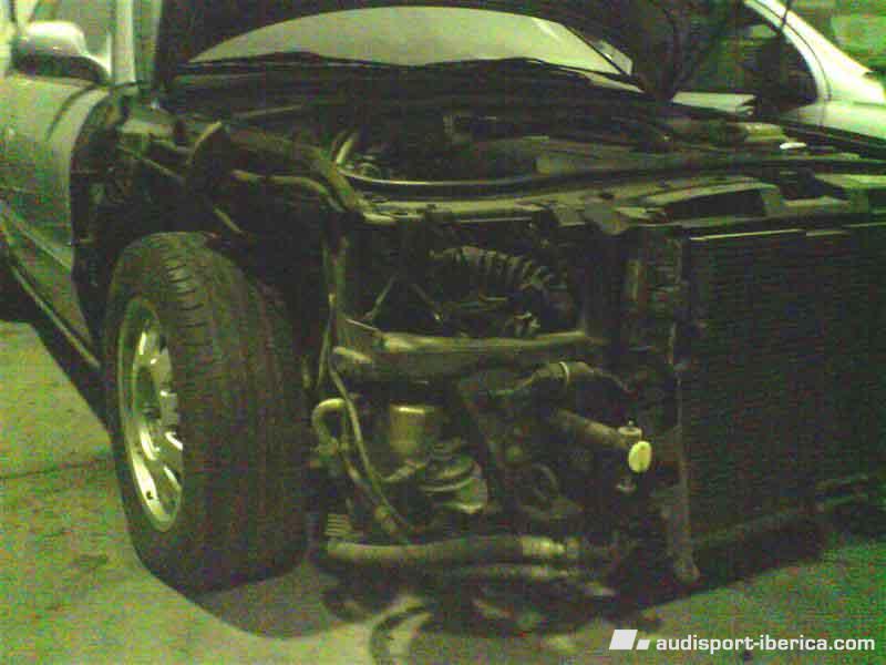

A primera vista:
-Puente trasero doblado
-2 llantas rotas
-Aleta delantera derecha destrozada
-Capó delantero medio doblado
-Paragolpes delantero roto
-Forro interior de la aleta hundido hacia adentro
-Faro derecho roto
-Talonera derecha rota
-Puerta trasera derecha y estribo derecho abollados

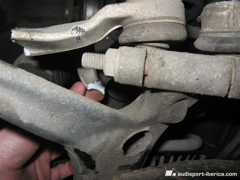

Al sacar la rueda delantera derecha, vemos otra consecuencia del golpe... El brazo superior trasero roto

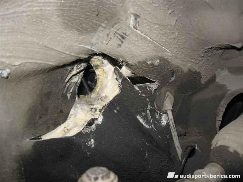

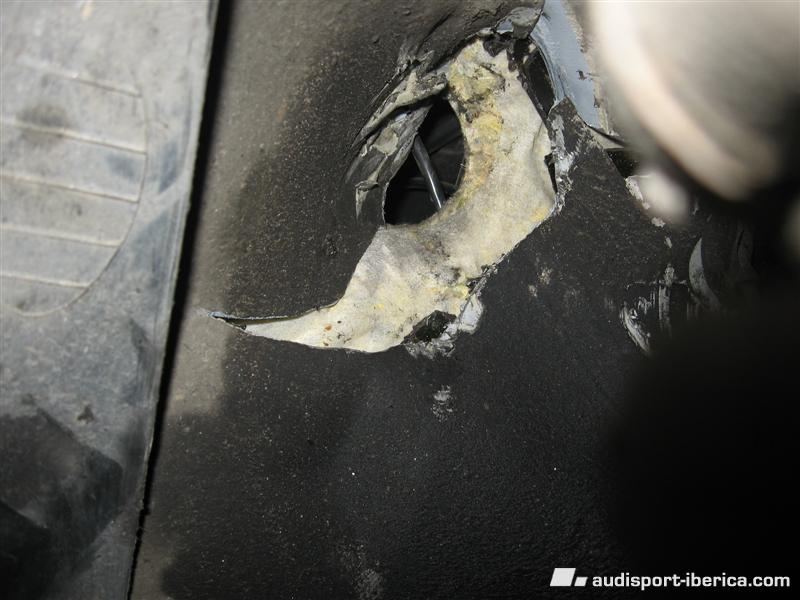

Y sin duda, lo peor de todo... Este agujero en el paso de rueda
Eso marrón clarito que se ve tras el agujero, es el aislante que va por dentro del habitáculo... Aun no sabemos bien qué vamos a hacer con eso... Espero que no haya que cambiar el pase de rueda, porque es implica desmontar el interior, sacar la mecánica.... Bufff... Pero en fin, eso tienen que decidirlo los expertos cuando empiecen con él.

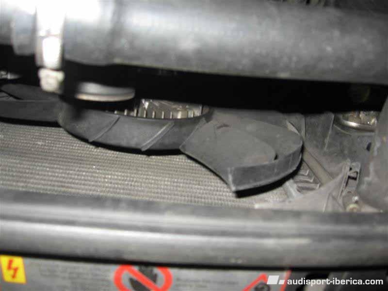

Y otra cosa que rompió también, el ventilador hidrostático. Supongo que le saltaría cualquier cosa y lo rompería...

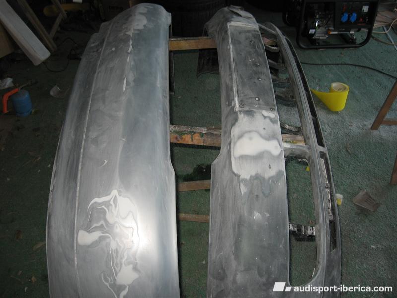

Asi están los paragolpes en casa, a la espera de llevarlos al taller y que les den aparejo (en casa ahora mismo me es imposible aparejarlos)

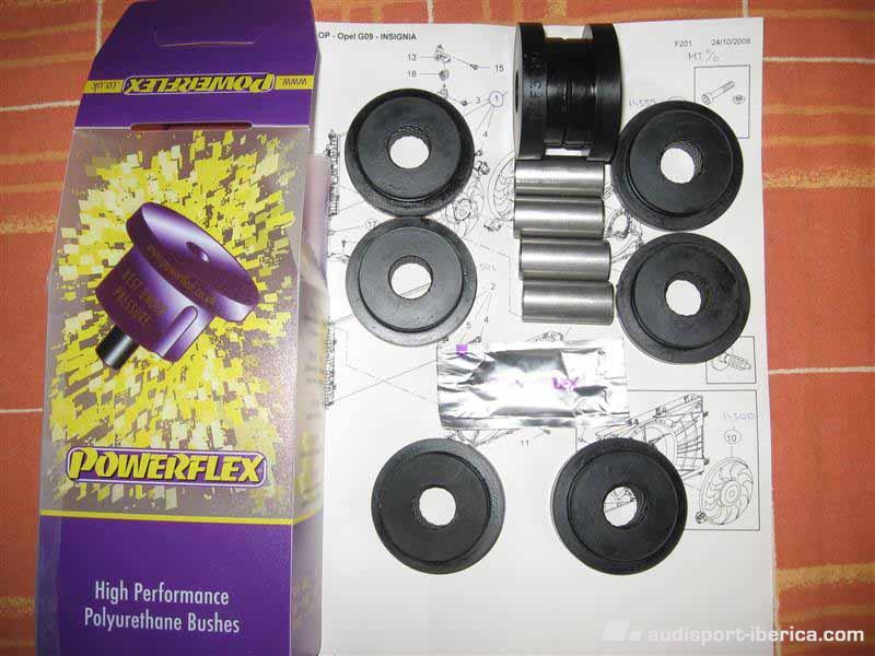

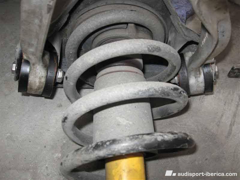

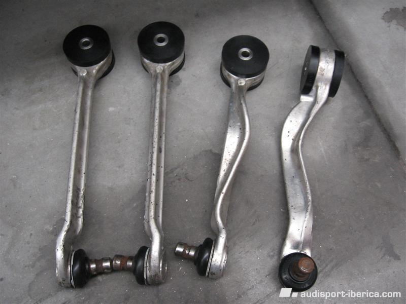

Una de ellas, cambiar los silentblocks de los brazos superiores por unos Powerflex (gracias Oscar de Vagspeed)
Este es el kit de silentblocks

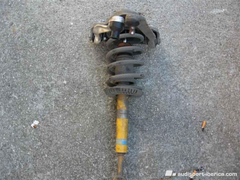

De cuando los cambié, tengo muy pocas fotos... Decir que hay que sacar el conjunto amortiguador para fuera... Sobre cómo sacarlo, remito a mi brico de cambiar los brazos
http://www.audisport-iberica.com/foro/inde...l=cambio+brazos
Una vez fuera el conjunto, tenemos esto

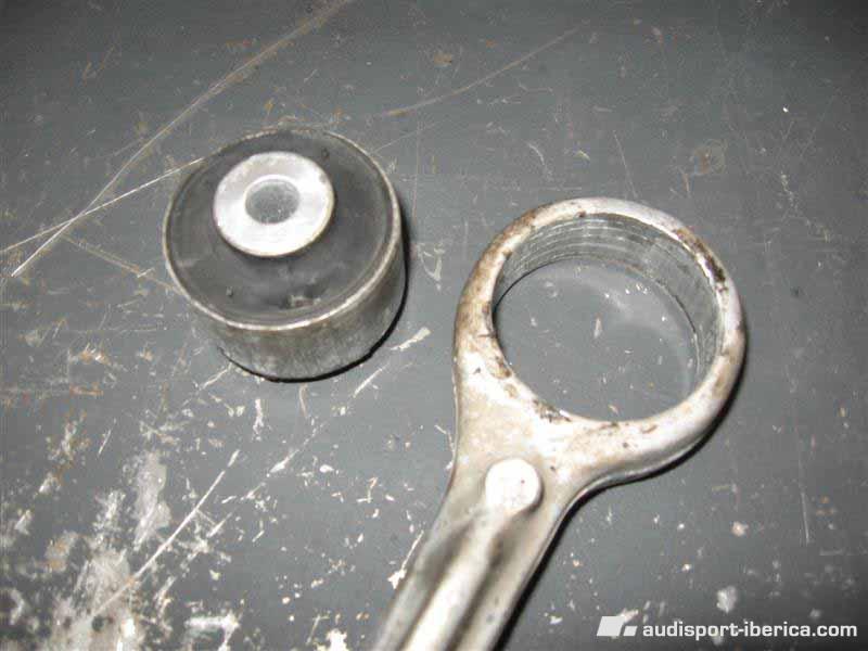

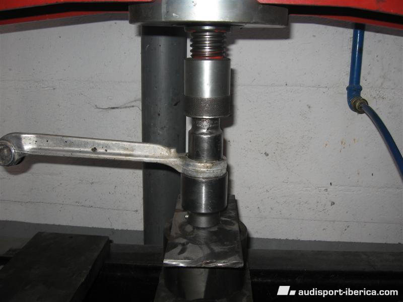

Para sacar los silentblocks viejos, hay que echar mano de la prensa hidráulica, ya que van encajados en el brazo a presión.
Asi se ve una vez fuera el silentblock

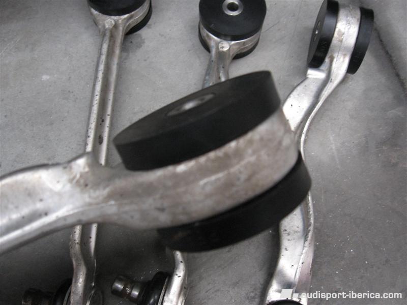

El montaje de los Powerflex es muy sencillo. El silentblock en sí consta de 2 partes que se encajan dentro del alojamiento del brazo, no sin antes limpiar el alojamiento, y echar un poco de la grasa de montaje que viene con el kit. A continuación, se mete el bulón a presión (cuesta un poco, pero se mete a mano), y listo
Aqui los 4 brazos ya con sus Powerflex montados
Otra foto más
Se les echa un poco de grasa por la parte exterior, y se montan en el soporte superior del conjunto amortiguador
Aqui una vez montados

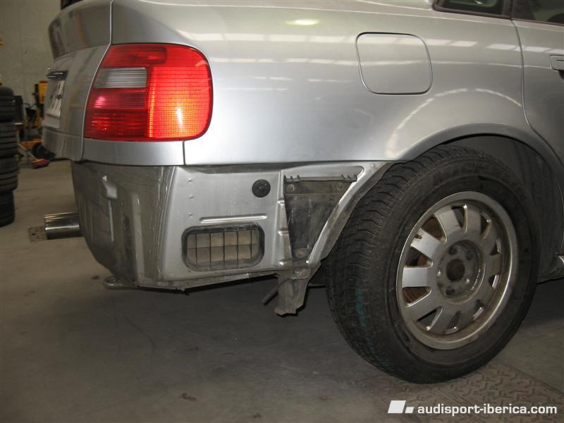

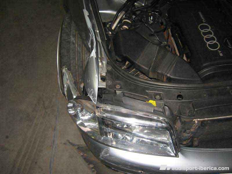

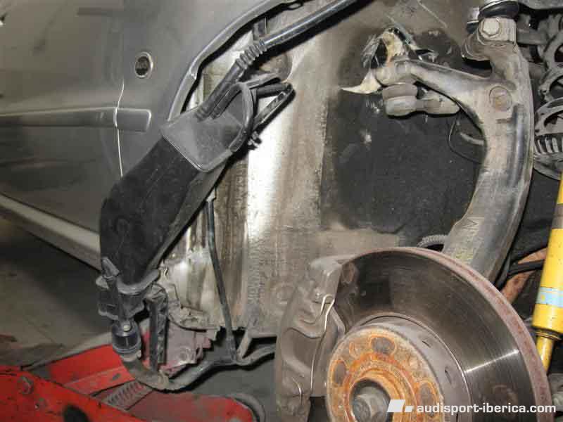

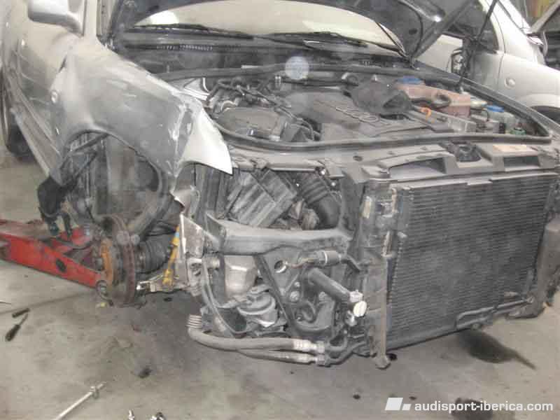

He vuelto por el taller, para irles haciendo el arreglo más accesible, y le he quitado la aleta, el paragolpes y la talonera
Para sacar la aleta, hay que soltar el cánister, puesto que la aleta lleva 2 tornillos que van detrás de él, aqui lo vemos apartado
Una panorámica (vaya panorama....)
Para sacar la aleta, no tiene ninguna complicación, lleva esos 2 tornillos detrás del cánister, otro más arriba que hay que sacar con la puerta abierta, 2 más en la parte inferior (debajo de la talonera), 4 o 5 tornillos que lleva en la parte superior, y uno más que une la aleta al frente

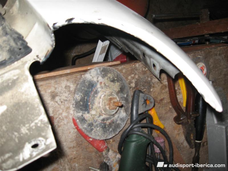

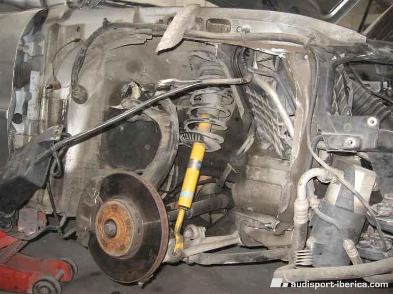

Una vez fuera la aleta, queda asi...
Y aprovechamos, y echamos otro vistazo a los daños... El put* agujero

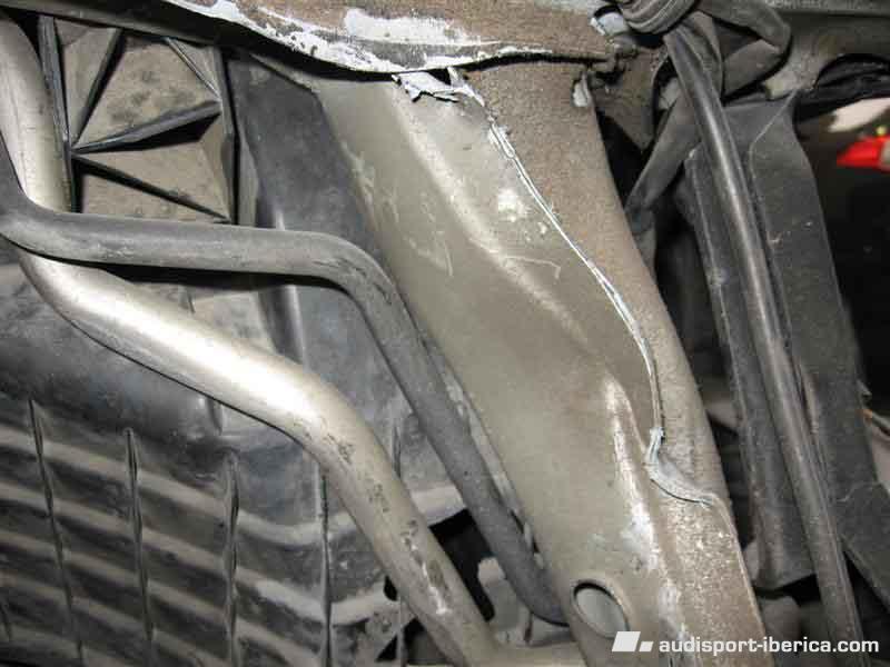

Y el refuerzo de aleta, que no sé si habrá que cortar y soldar uno nuevo, o esto se puede enderezar...
Y de momento, asi lo he dejado

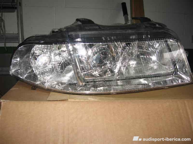

El faro derecho, desde Alemania con amor...

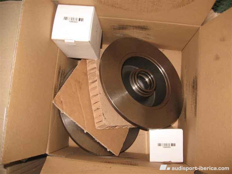

Discos traseros y rodamientos traseros nuevos...

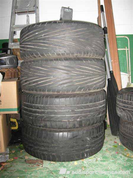

Y los zapatos nuevos, 215/45-17, 2 Potenza RE050 y 2 Good Year F1 (gracias Oscar :unsure: )

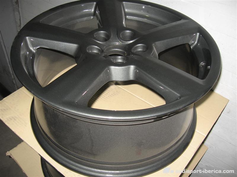

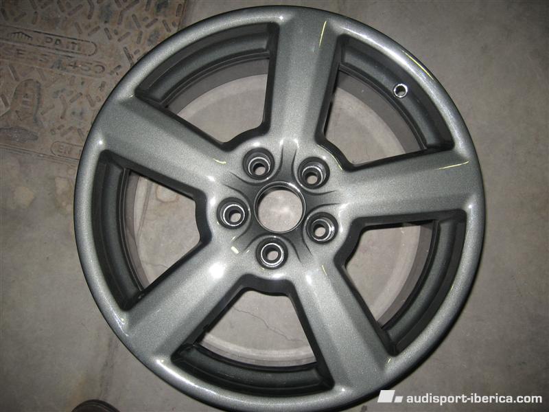

Y las llantas, reparadas en Portugal... Les pedí que las pintasen en un gris "un poco más oscuro", y así me las enviaron... A ver cómo le quedan
