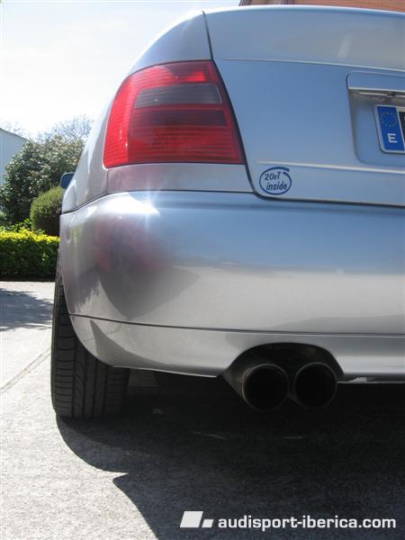

Rf20vT Publicado 22 de Abril del 2009 Autor Denunciar Publicado 22 de Abril del 2009 Nuevas anchuras en trenes rodantes :drool: ET33 delante, y ET27 detrás Responder

GoNzCiD Publicado 23 de Abril del 2009 Denunciar Publicado 23 de Abril del 2009 Nuevas anchuras? has cambiado separadores? salu2 Responder
Rf20vT Publicado 23 de Abril del 2009 Autor Denunciar Publicado 23 de Abril del 2009 Nuevas anchuras? has cambiado separadores? salu2 Las ET33 que tenía atrás, las puse delante, y atrás puse las ET42 con separadores de 15mm Saludos! Responder

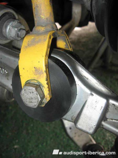

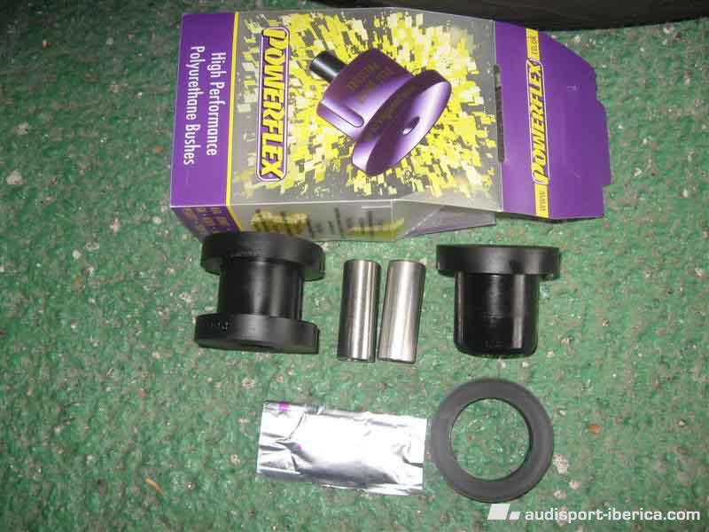

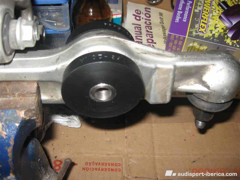

Rf20vT Publicado 15 de Mayo del 2009 Autor Denunciar Publicado 15 de Mayo del 2009 Señores, el Soplillo vuelve a estar en boxes... Si es que no puedo estarme quieto Estoy arreglando las últimas consecuencias del golpe... Empecé a notar que la rueda delantera izquierda iba como un poco suelta al coger baches, así que desmonté los brazos inferiores, y los comprobé. Resultado: el brazo delantero inferior del lado izquierdo tenía la rótula con holgura, asi que a cambiar el brazo (de momento puse el viejo, que al fin y al cabo estaba bien). Y de paso, seguimos Poweflex-izando el tren delantero Ahora es el turno de los silentblocks del amortiguador con los brazos delanteros inferiores Aqui tenemos el kit, muy similar al que había puesto en los brazos superiores Y aqui el brazo con el silentblock ya desmontado y con la grasa de Powerflex. He de decir que en esta ocasión no los saqué con la prensa, sino con el método casero: quemar con soplete la goma del silentblock, y luego serrar la estructura exterior del silentblock, muy sencillo. Responder

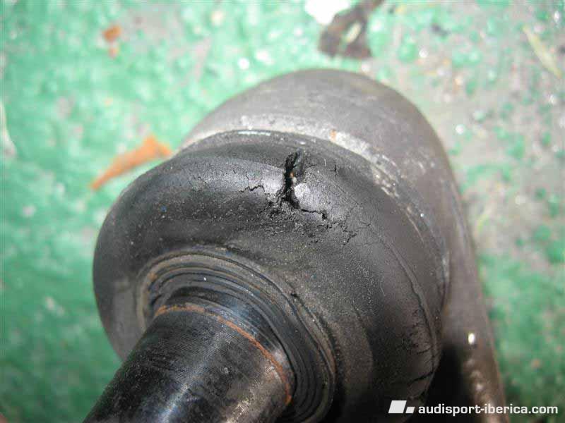

Rf20vT Publicado 15 de Mayo del 2009 Autor Denunciar Publicado 15 de Mayo del 2009 Aqui el silentblock ya colocado en el brazo... Y el brazo ya montado También he visto que el brazo trasero derecho tenía el guardapolvos de la rótula roto, probablemente consecuencia del desplazamiento de la mangueta hacia atrás, asi que a poner los viejos también. Aqui se ve la raja, al mover la rótula se notaba que ya tenía bien de m**** dentro Responder
