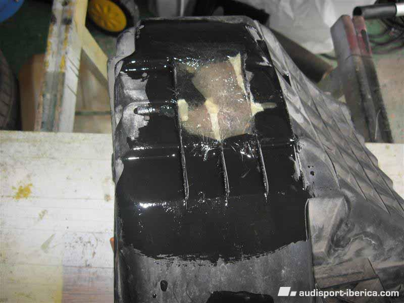

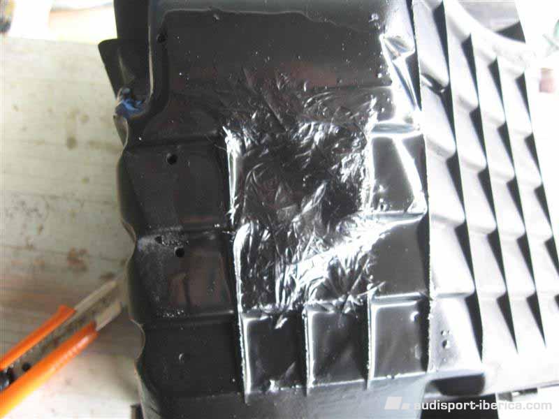

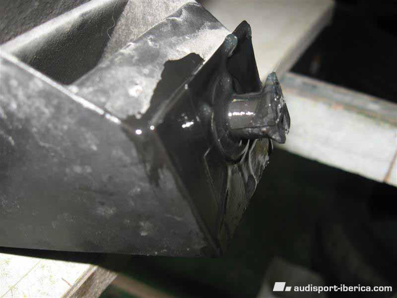

Rf20vT Publicado 15 de Mayo del 2009 Autor Denunciar Publicado 15 de Mayo del 2009 Y otra cosa por arreglar, la caja del filtro de aire... Estoy a la espera de un filtro de sustitución tipo K&N para quitar la admisión directa (adios al pssssssssssss jejeje), y mientras tanto, pues arreglamos la caja del filtro con resina de poliéster y fibra de vidrio Aqui se ve el agujero ya relleno con fibra y resina Y también uno de los pivotes que encajan en el larguero, se coloca en su sitio y se le da resina Y la caja ya terminada. No la he lijado ni dado un buen acabado, porque no va a la vista, y sinceramente, paso . Eso si, una manita de negro mate Responder

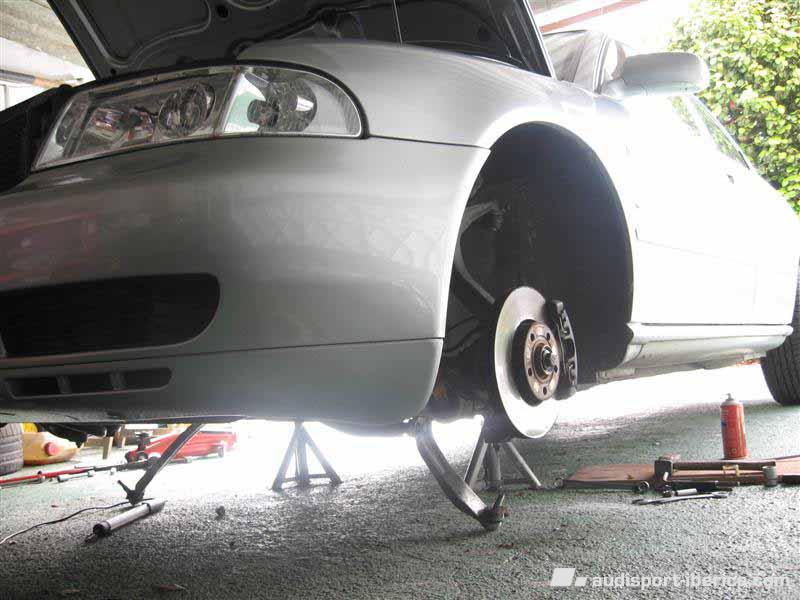

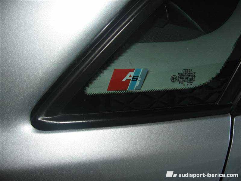

Rf20vT Publicado 15 de Mayo del 2009 Autor Denunciar Publicado 15 de Mayo del 2009 (editado) Y asi está el bichito por el momento, esta tarde acabaré de montarlo y volver a disfrutarlo Ah! Y para mejorar las performances del Soplillo.... Kit ASI al canto!! Lunas custodias... Editado 15 de Mayo del 2009 por Rf20vT Responder

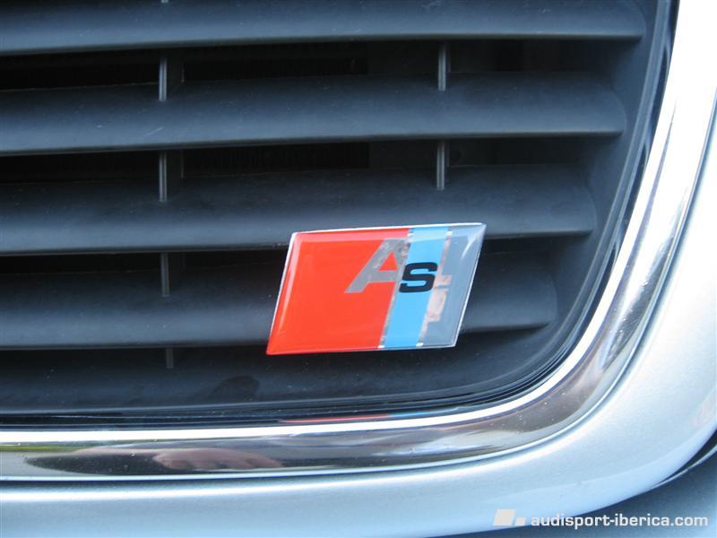

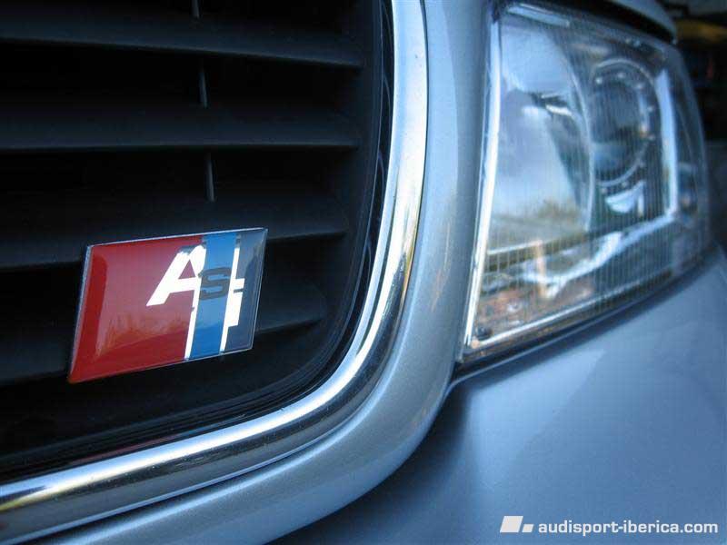

Rf20vT Publicado 15 de Mayo del 2009 Autor Denunciar Publicado 15 de Mayo del 2009 Y para el logo de la parrilla, hice una pletina en inox a medida... Si es que no paro quieto... Saludos Responder

whitesnake Publicado 22 de Mayo del 2009 Denunciar Publicado 22 de Mayo del 2009 Como hiciste la pletina para la pegata de asi en la parrilla? Y como se adhiere a la parrilla? Venderias una pletina para colocarla? Responder
Rf20vT Publicado 23 de Mayo del 2009 Autor Denunciar Publicado 23 de Mayo del 2009 Como hiciste la pletina para la pegata de asi en la parrilla? Y como se adhiere a la parrilla? Venderias una pletina para colocarla? La hice con una pletina de inox, con un avellanado para meter un tornillo y que la cabeza quede a ras, y por detrás de la parrilla lleva un tope de plástico y una tuerca. De todos modos, como he comprado una plancha de aluminio para otra cosilla (jejejeje), igual hago una pletina nueva en alu. Si queda bien, igual hago algunas más Y por cierto, esa plancha de aluminio, es para una ñapa que haré en breve... Sólo diré que la admisión directa se queda (Edi, seguro que sabes de qué va, CALLATE!!! ) Y aprovecho para decir, que vendo filtro de sustitución tipo K&N, por 30 euros + portes (ya pondré el post de venta) Saludoss Responder
