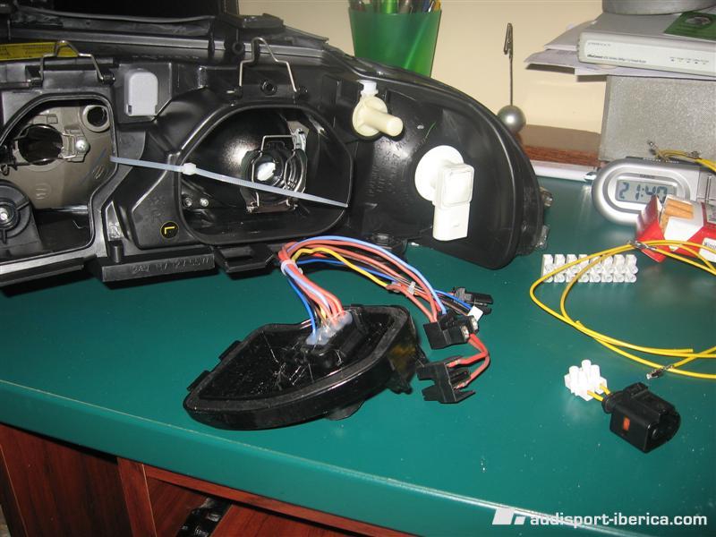

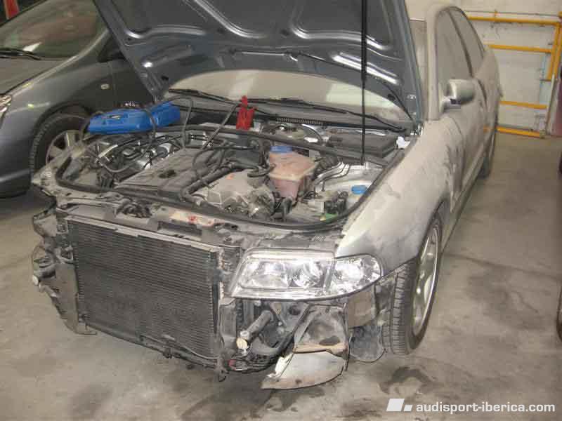

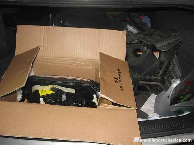

Rf20vT Publicado 28 de Febrero del 2009 Autor Denunciar Publicado 28 de Febrero del 2009 Bueno, una mañanita más en el taller... He llevado el faro nuevo, para ver si los ajustes que le hice ya valían para ponerlo, y como sí, pues ya se ha quedado alli B) De paso aproveché y le puse las lámparas del faro roto, esta foto es de ayer (no hice ninguna foto probando el ajuste al coche) Responder

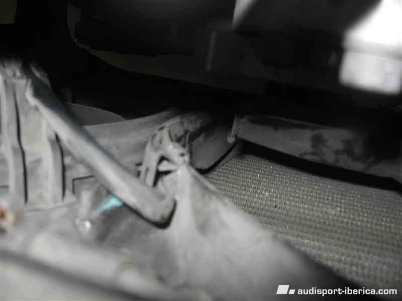

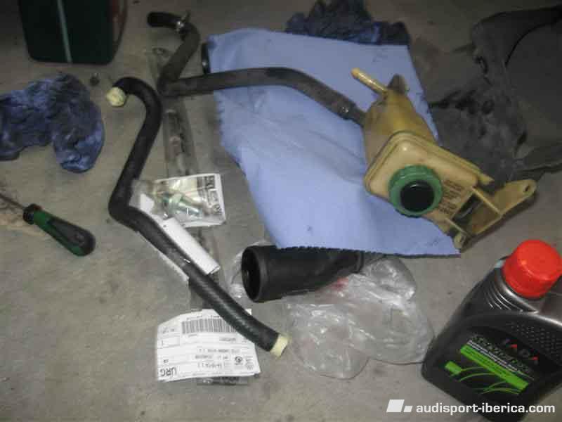

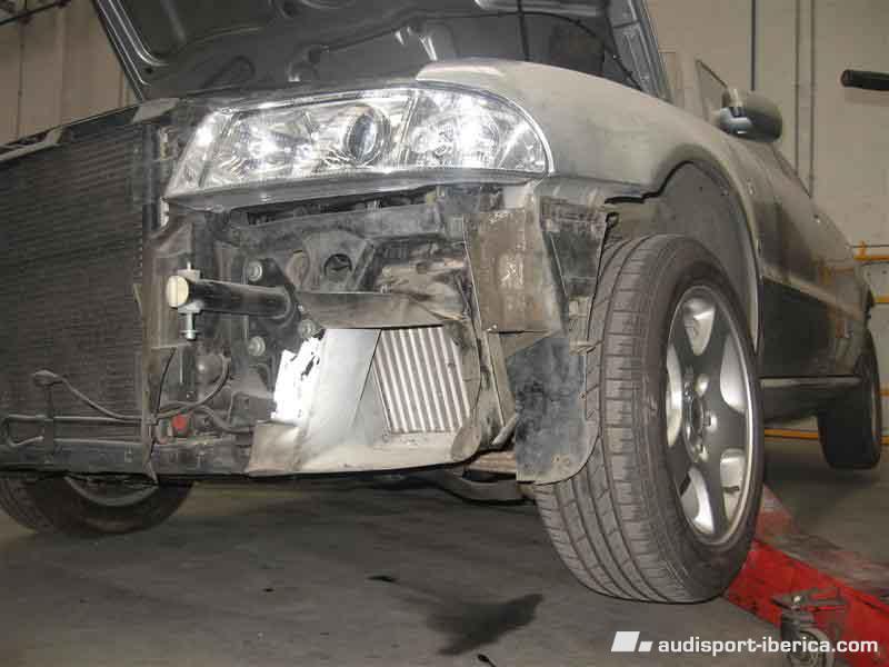

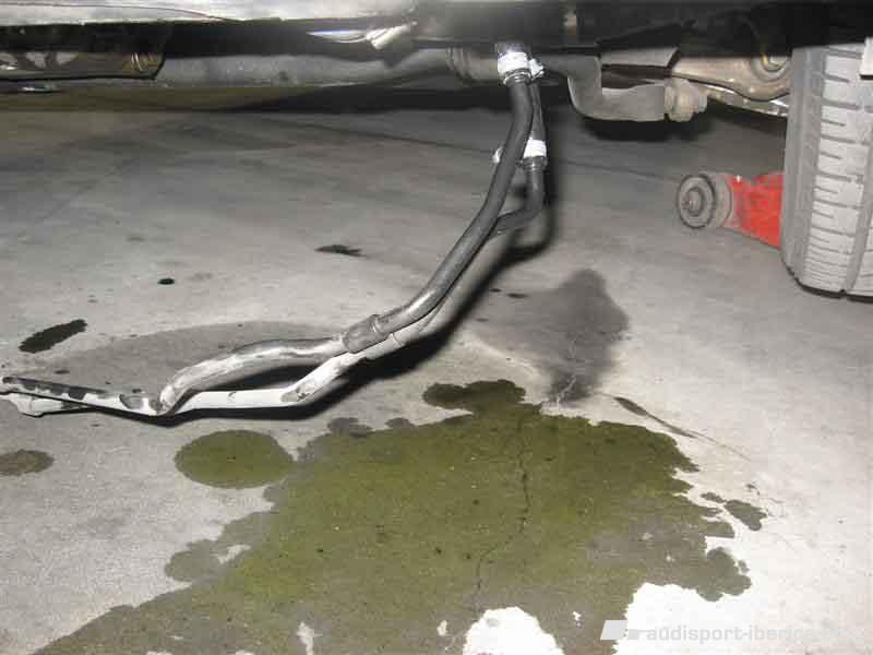

Rf20vT Publicado 28 de Febrero del 2009 Autor Denunciar Publicado 28 de Febrero del 2009 Y ya alli, puse el IC que me envió Oliver (SPLMagician, gracias compadrel ), porque el del coche tenía el soporte inferior roto... La verdad es que me puse a la faena, y me olvidé por completo de hacer fotos... Pero vamos, es fácil, se suelta el manguito inferior y el que sale del IC hacia la caja de mariposa... Es bastante puñetero de sacar porque el sitio va muy justo, pero con paciencia y un par de santos bajados, todo se logra (Se nota que el donante era blanco? ) Y a cambiar los tubos de la dirección! En concreto he cambiado el de retorno que va del enfriador al depósito, y el que sale del depósito hacia la bomba, y también el racor y arandela de entrada a la bomba Soltamos el enfriador del líquido para tener más maniobrabilidad, y una burrada que hice, solté el tubo de entrada a la bomba... Menudo charco que dejé!! Soltamos el tubo que sale del enfriador, y sacamos el depósito con el tubo de salida todavía puesto en él Responder

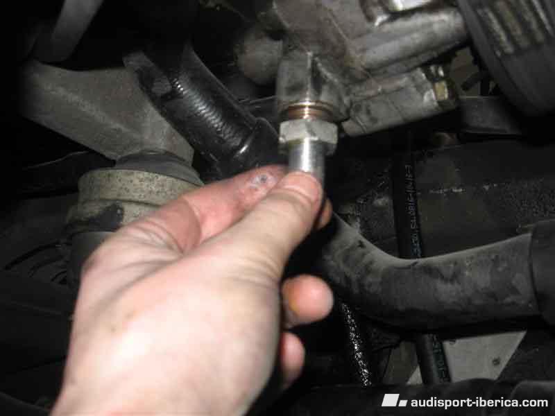

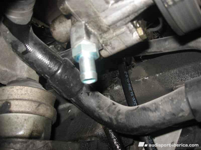

Rf20vT Publicado 28 de Febrero del 2009 Autor Denunciar Publicado 28 de Febrero del 2009 Sacando el racor viejo de la bomba... Y el nuevo ya en su sitio Del resto no hice más fotos, pero en fin, poner el depósito en su sitio, enchufar los tubos, llenar el depósito y purgarlo. Esto se hace moviendo la dirección de tope a tope varias veces, controlando el nivel y rellenando. Luego con los primeros kms, el propio circuito va eliminando el aire que le sobra, por lo que hay que estar atento al nivel... Recogemos todo, y sobre todo limpiamos el suelo del taller... jod**, el maletero parece un desguace ahora mismo... Arco de rueda, la caja del filtro de aire, el faro, tornillos varios... Responder

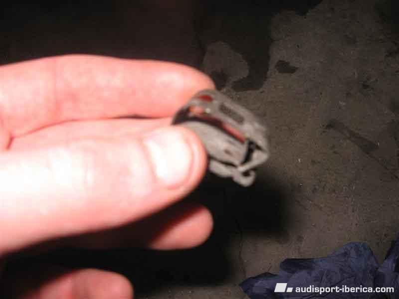

Rf20vT Publicado 28 de Febrero del 2009 Autor Denunciar Publicado 28 de Febrero del 2009 Y hoy vi un arrancador por alli cerca... Y no me pude contener... Aqui el bichito estaba ronroneando por primera vez en mes y medio... Por cierto, cuando me di la o****, lo encendí, y empezó a sonar un CLACLACLA que me acojonó, y apagué al instante... Hoy al volver a encenderlo, sonó el mismo ruido, y salió una cosa disparada... La culpable de ese ruido (y no sé si la que rompió el ventilador...)... Esta grapita Estas grapas van en el frente, alrededor del ventilador, para sujetar los cables que pasan por la parte trasera del frente... De hecho esta estaba suelta y a su aire, pero había otras que estaban movidas... Así van colocadas Bueno, una vez conocida la causa de ese ruido, me quedo más tranquilo... Responder
