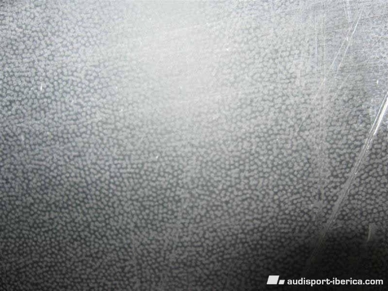

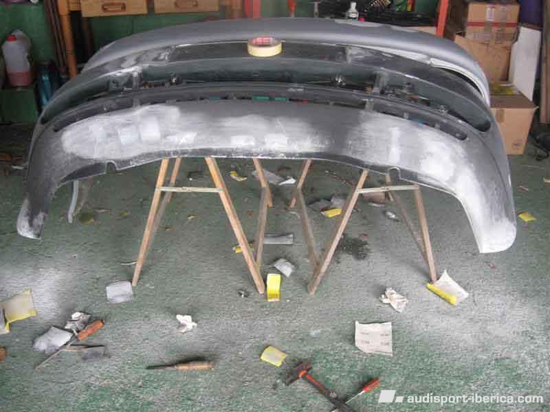

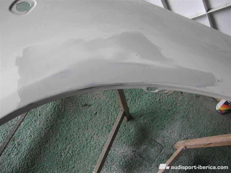

Rf20vT Publicado 4 de Marzo del 2009 Autor Denunciar Publicado 4 de Marzo del 2009 Avances!! Bueno, lo primero, voy a poner un par de fotos del arreglo del faldón delantero, que las tenía en la cámara, y ni me acordaba... Tenía algunos arañazos, y como va a ir pintado, pues lo he reparado un poquito. Lija de 120 para matar un poco el granulado, cortar las hebras de plástico que había por algunos sitios, y cemento a los arañazos. Una vez lijado Responder

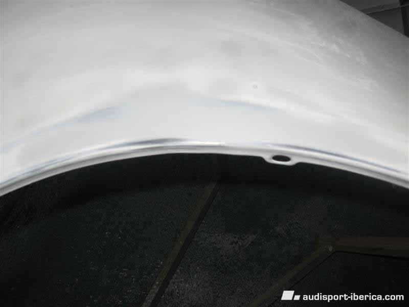

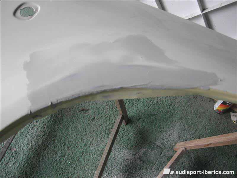

Rf20vT Publicado 4 de Marzo del 2009 Autor Denunciar Publicado 4 de Marzo del 2009 (editado) Asi queda una vez lijado, se ve donde tenía los arañazos Y detalle de cómo queda el granulado tras lijarlo un poco Y la aleta... Aqui ya se había cementado, pero era necesaria otra mano, y perfilar el borde Editado 4 de Marzo del 2009 por Rf20vT Responder

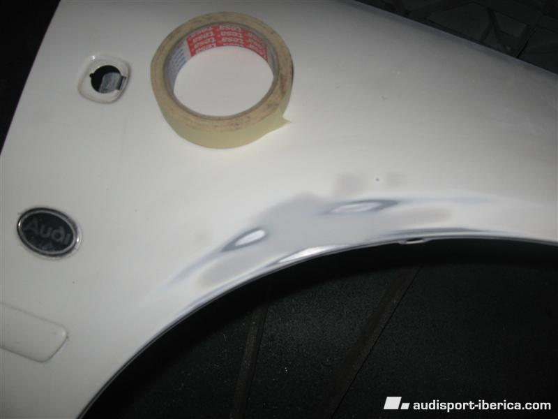

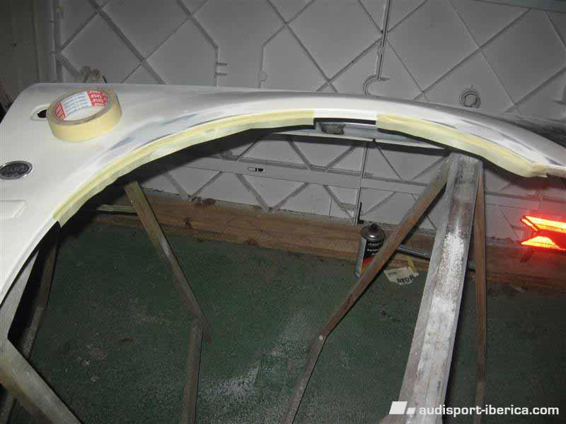

Rf20vT Publicado 4 de Marzo del 2009 Autor Denunciar Publicado 4 de Marzo del 2009 Se perfila con cinta de carrocero... Esto se hace para respetar las esquinas y nervios de la chapa. Se da cemento... Responder

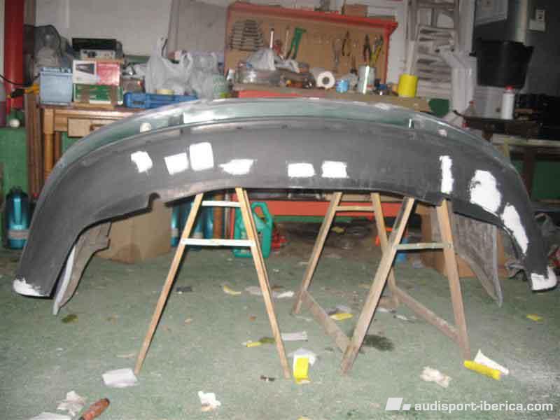

Rf20vT Publicado 4 de Marzo del 2009 Autor Denunciar Publicado 4 de Marzo del 2009 Y al retirar la cinta, ya vemos donde está el canto... En nervios, se suele lijar con la cinta puesta. Y así queda una vez lijado Responder

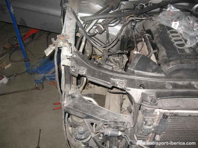

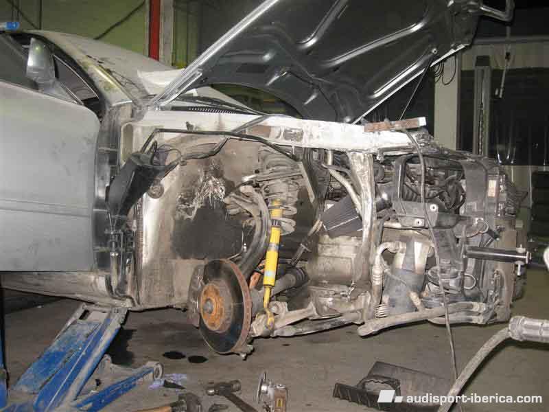

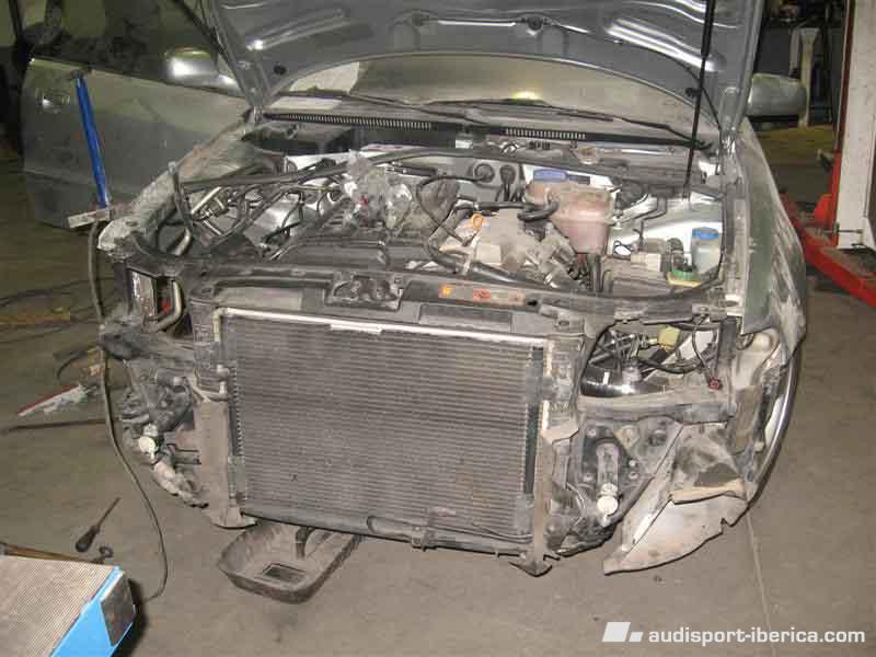

Rf20vT Publicado 4 de Marzo del 2009 Autor Denunciar Publicado 4 de Marzo del 2009 Y los avances importantes... Así estaba el bichito esta tarde a última hora... Larguero superior en su sitio... Responder

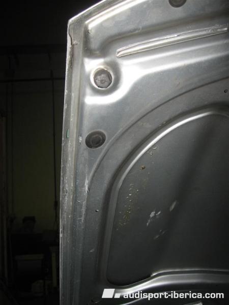

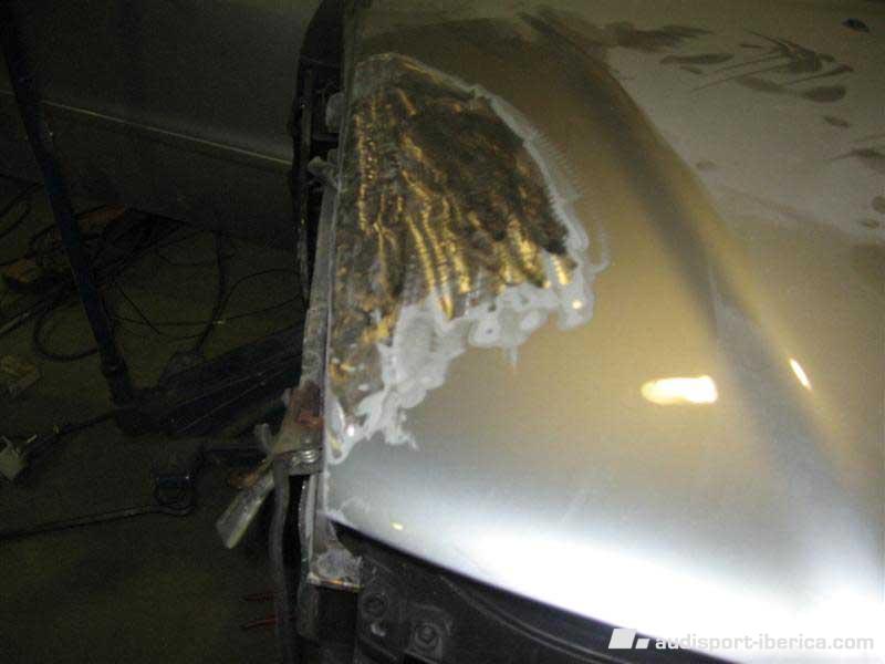

Rf20vT Publicado 4 de Marzo del 2009 Autor Denunciar Publicado 4 de Marzo del 2009 El capó vuelve a su forma... Obviamente aún queda trabajo en él... Y a ver qué nos encontramos... Responder

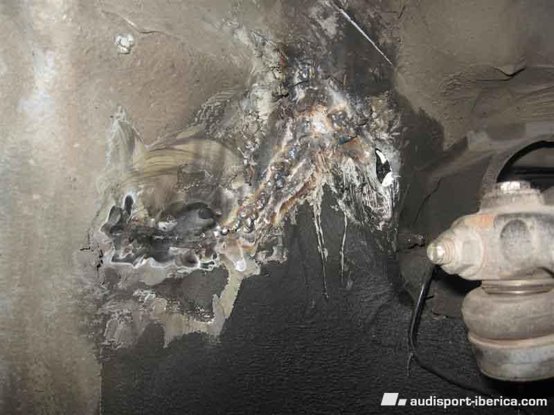

Rf20vT Publicado 4 de Marzo del 2009 Autor Denunciar Publicado 4 de Marzo del 2009 Finalmente, como no ha afectado a nada estructural, han optado por rellenar el agujero Asi está de momento... Atacando desde dentro... En fin, ya va quedando poco... Saludos! Responder
