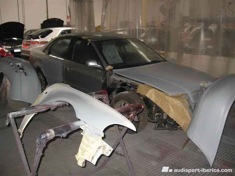

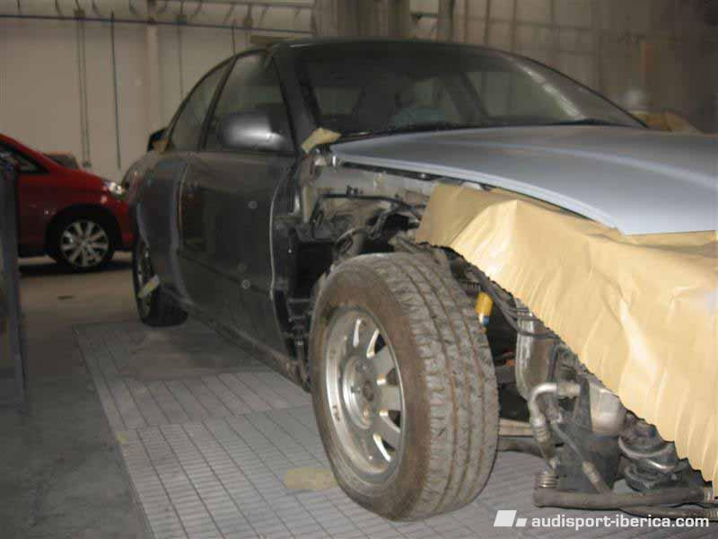

Rf20vT Publicado 5 de Marzo del 2009 Autor Denunciar Publicado 5 de Marzo del 2009 Al final he tenido que meter presión por las malas, cosa que no me gusta nada, y más tratándose de un amigo, pero los resultados saltan a la vista... Lo que se ve es el fruto de día y medio trabajando en él... Nada más sacarlo del taller tengo que hacer 3 cosas: -Pasar ITV -Lavarlo bien a fondo -Pegarle una exprimida Saludos A este ritmo creo que para el finde esta rodando sin problemas no?? En cuanto a limpieza, supongo que tendrán que lavarlo bien antes de pintar no? salu2 Este finde no, para el siguiente seguro que sí. Aun queda trabajo, acabar esas zonas, arreglar el bollo en la puerta, conformar de nuevo el estribo, y luego a la zona de preparación... Y no creo que lo laven para pintarlo, lo limpiarán y punto, si no, pueden quedar gotas de agua que jod** todo el pintado. Antes de la entrega supongo que sí lo lavarán, pero hay que meterle una buena limpieza (exterior, interior y motor) Saludos Responder
jsau Publicado 5 de Marzo del 2009 Denunciar Publicado 5 de Marzo del 2009 Ya te queda menos ... Responder
GoNzCiD Publicado 5 de Marzo del 2009 Denunciar Publicado 5 de Marzo del 2009 Este finde no, para el siguiente seguro que sí. Aun queda trabajo, acabar esas zonas, arreglar el bollo en la puerta, conformar de nuevo el estribo, y luego a la zona de preparación... Y no creo que lo laven para pintarlo, lo limpiarán y punto, si no, pueden quedar gotas de agua que jod** todo el pintado. Antes de la entrega supongo que sí lo lavarán, pero hay que meterle una buena limpieza (exterior, interior y motor) Saludos Yo pensé que quedaba menos a juzgar por las fotos... aunque claro estamos a jueves y quedan horas.... En cuanto a lo de lavarlo, yo pensé que en estos casos se lavaba, despues se secaba bien y luego ya se pintaba, para que no quede polvo ni restos... pero se ve que estaba equivocado en el proceso... salu2 Responder
Rf20vT Publicado 5 de Marzo del 2009 Autor Denunciar Publicado 5 de Marzo del 2009 Este finde no, para el siguiente seguro que sí. Aun queda trabajo, acabar esas zonas, arreglar el bollo en la puerta, conformar de nuevo el estribo, y luego a la zona de preparación... Y no creo que lo laven para pintarlo, lo limpiarán y punto, si no, pueden quedar gotas de agua que jod** todo el pintado. Antes de la entrega supongo que sí lo lavarán, pero hay que meterle una buena limpieza (exterior, interior y motor) Saludos Yo pensé que quedaba menos a juzgar por las fotos... aunque claro estamos a jueves y quedan horas.... En cuanto a lo de lavarlo, yo pensé que en estos casos se lavaba, despues se secaba bien y luego ya se pintaba, para que no quede polvo ni restos... pero se ve que estaba equivocado en el proceso... salu2 No sé lo que harán, si lo lavan, tienen que lavarlo antes de dar cemento, porque el cemento es poroso y absorbe la humedad (efectivamente, esos coches que andan por ahi con el cemento a la vista, o que los talleres los dejan a la intemperie con el cemento a la vista, eso es una chapuza). Yo desde mi punto de vista, no lo lavaría, limpiarlo bien, con aire a presión y un desengrasante tipo TB50, eso sí. Ya lo veremos, jeje Saludos Responder

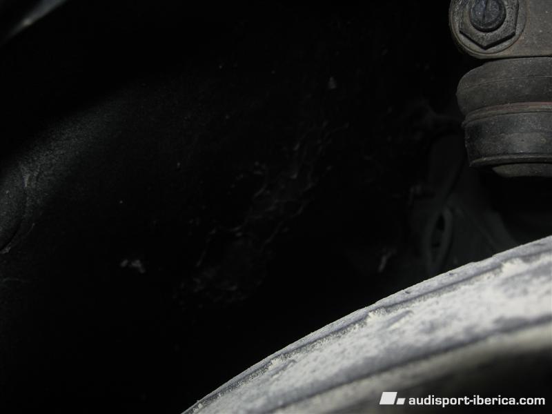

Rf20vT Publicado 6 de Marzo del 2009 Autor Denunciar Publicado 6 de Marzo del 2009 (editado) Esta tarde he pasado por el taller, ya estaba en la zona de preparación. Ya habían cementado todo, y cuando me fui, quedaba el pintor dando aparejo... Es probable que el lunes o el martes entre en cabina... Lo malo es que me falta la moldura de la puerta trasera derecha, porque se confundieron en VW al pedirla, y tuve que pedirla hoy de nuevo... Asi estaba mi soplillo cuando llegué... Ya queda menos.... Por cierto Gonzid, ni tú ni yo teníamos razón... Ha ido a preparación tal cual estaba, sólo limpiaron las zonas a preparar... La limpieza se la darán antes de pintar Editado 6 de Marzo del 2009 por Rf20vT Responder

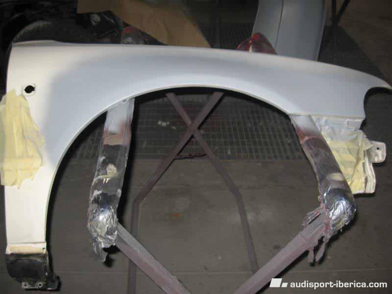

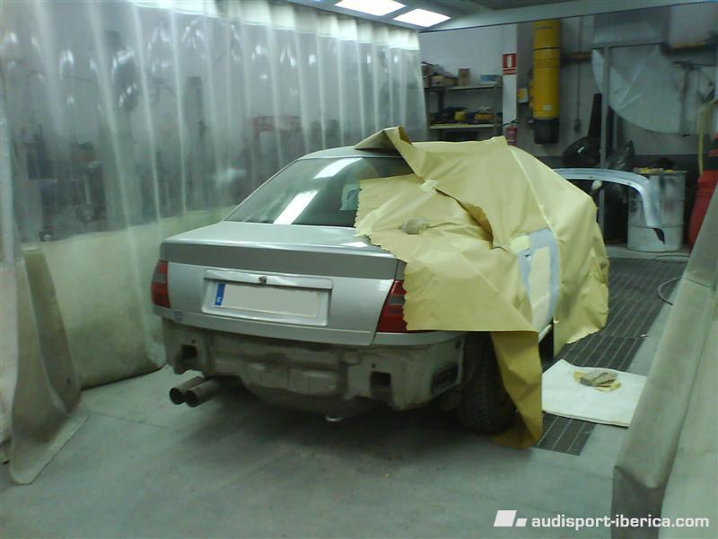

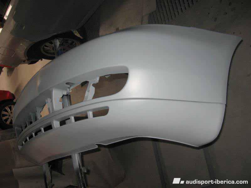

Rf20vT Publicado 9 de Marzo del 2009 Autor Denunciar Publicado 9 de Marzo del 2009 Ya aparejado... Paragolpes delantero... Puerta trasera y estribo... Responder

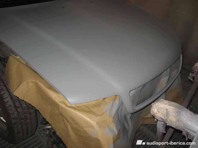

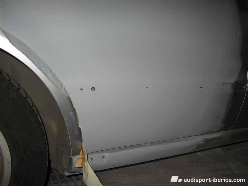

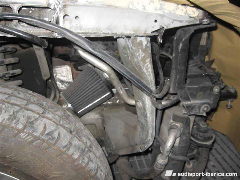

Rf20vT Publicado 9 de Marzo del 2009 Autor Denunciar Publicado 9 de Marzo del 2009 La aleta El capó, como si no hubiese pasado nada... El refuerzo de aleta, que supongo que se pintará también... Y el agujero, ya tapado y con pintura de fondos... De paso, me van a hacer un parche en la puerta trasera izquierda, para arreglar un arañazo y cubrir un parche anterior, que no quedó del mismo tono de gris... Creo que esta semana ya estará listo!! Queda montar todo, cambiar rótulas de dirección, alinear, y poco más!! Saludos Responder
