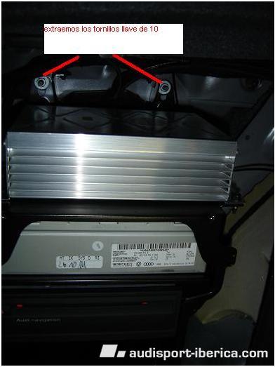

javialcorcon Publicado 23 de Febrero del 2009 Denunciar Publicado 23 de Febrero del 2009 A la espera del cableado, voy a instalar el navegador. En el brico e instrucciones que he consultado, siempre hacen referencia al Most. Pero me surge la duda de cual es el most de los dos módulos que hay en el rack. El primer aparato o el segundo. Tampoco se muy bien que es el MOST, pero con saber cual es, creo que es suficiente. Un saludo y gracias Responder
javialcorcon Publicado 23 de Febrero del 2009 Autor Denunciar Publicado 23 de Febrero del 2009 Por cierto, la foto está cogida del brico de Style. Espero que no le haya importado por coger una foto de su brico. Responder
style Publicado 23 de Febrero del 2009 Denunciar Publicado 23 de Febrero del 2009 hola que tal ..para nada me importa lo de la foto se llama most al sistema de fibra optica en general pero en si tu deberas de conectarlo en el controlador del mmi que es el que esta debajo por que el que va arriba es el amploficador y para cualquier duda aqui estoy Responder
javialcorcon Publicado 23 de Febrero del 2009 Autor Denunciar Publicado 23 de Febrero del 2009 Muchas gracias style. Ya os contaré como me va con la intalación. Aunque lo que más miedo me da, es el desmontar la parte final del techo para meter la antena. No vaya a ser que luego, al montarla no quede bien. Y ya, bastantes ruidos tengo en el coche, como para otro más. Tampoco se como bajaré el cable de la antena hasta el navi. Supongo que con una guia de fontanero. En fin, este fin de semana, si me ha llegado el cableado, lo pondré. Un saludo y gracias por todo. Responder
