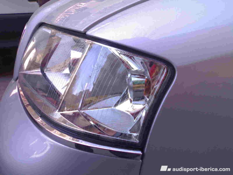

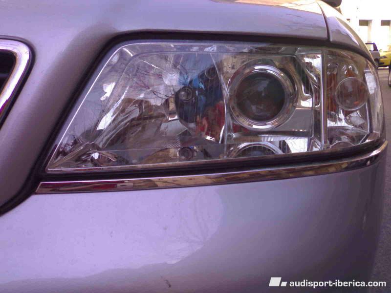

carlitos46 Publicado 8 de Marzo del 2009 Autor Denunciar Publicado 8 de Marzo del 2009 (editado) Bueno, ya le he hecho las fotos a los faros, como me dijisteis. Ahora, lo que quiero hacer es poner el frontal del restyling. Una pregunta más, os gustan la doble salida de escape recta? Saludos Editado 8 de Marzo del 2009 por carlitos46 Responder
carlitos46 Publicado 8 de Marzo del 2009 Autor Denunciar Publicado 8 de Marzo del 2009 Puedes confirmarme aquello ASTHORD?? Responder
ASTHAROT Publicado 8 de Marzo del 2009 Denunciar Publicado 8 de Marzo del 2009 Que tal Carlitos: si lo que quieres es el frontal del 2001, te quedan por cambiar el capot y la defensa delantera, además de los nieblas...por lo que parece los faros ya lo tienes puestos....tambien tendrás que hacerte de las rejillas correspondientes....en mi caso quiero ponerle las del S6 yo estoy en la fase de acopio de material....lo tengo practicamente todo menos la defensa delantera que me la traen esta semana...el lunes 18 de marzo tengo cita con el pintor asi que supongo que para esa semana esté terminado todo el proceso... tambien le he puesto el paragolpes trasero del 2001 que trae una salida a la parte izquierda asi que me toca modificar un poco la salida del escape, en este caso me lo hacen en Duramas y le pongo ya los dos embellecedores en inox. lo de las dos salidas,entiendo que una a cada lado......es un poco complicado.....además de los problemas que pueda tener en la ItV te pondo una foto de los focos del restiling a ver si los tuyos miden lo mismo ((es que no me cuadra que te vayan perfectos....)) los del restilin como ves miden 48 cm...mira los tuyos a veer y me cuentas. un saludo Responder
